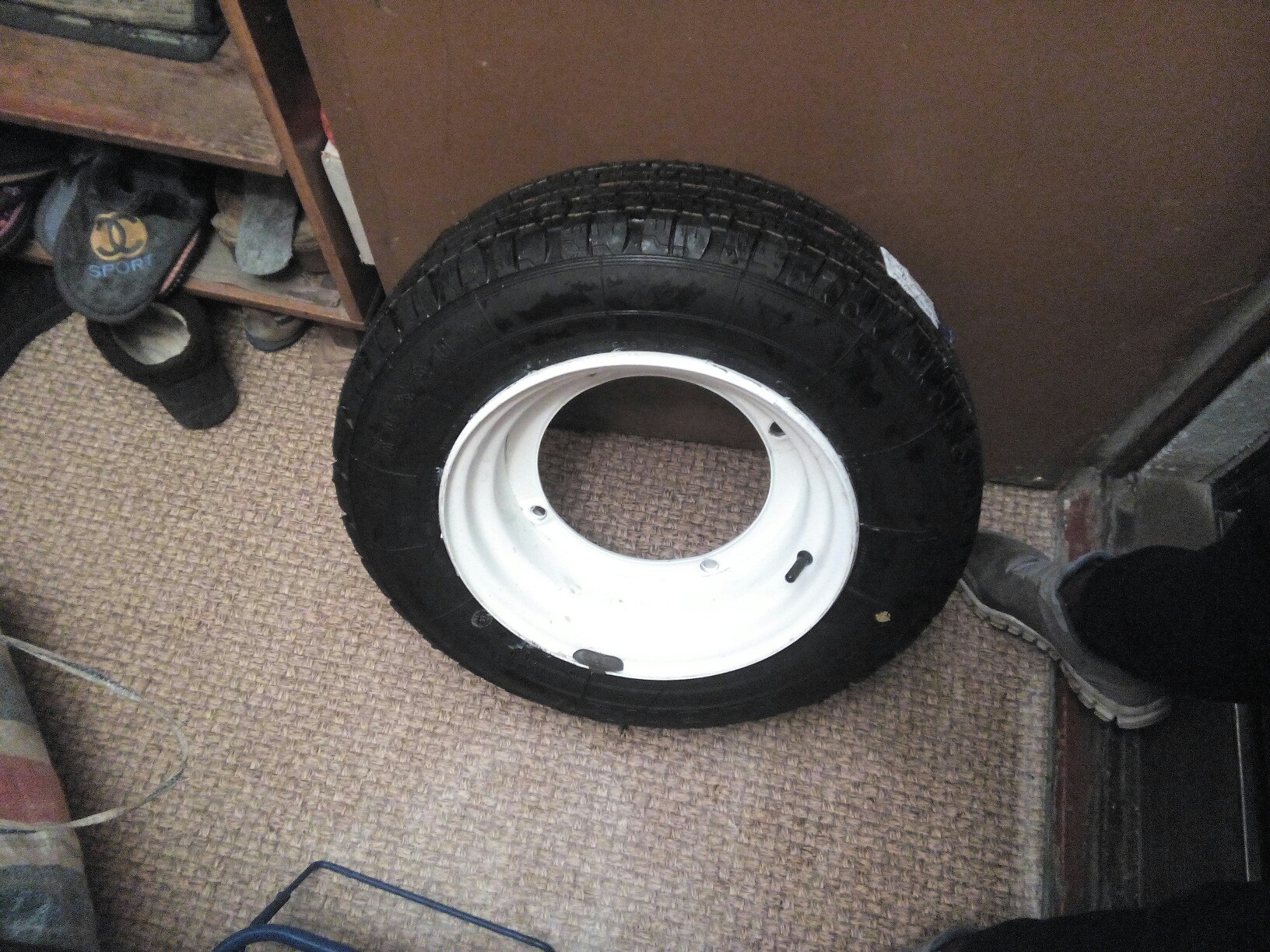

				| Ребята из #zaz_laboratory сделали мне пару разварок. По 4см вварено)

 Разварки в дюймах сколько, 7J?

				| А как с выворотом влево,вправо,не шибко затирает арки?

 сток 4.5J + 4см(1.57480314961J) =~ 6,06J

 передок взагалі не затирає. є питання по задніх арках. іноді ліву сторону потрібно вистукувати, або робити розвал "доміком"
