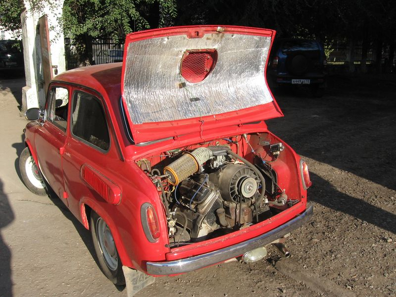

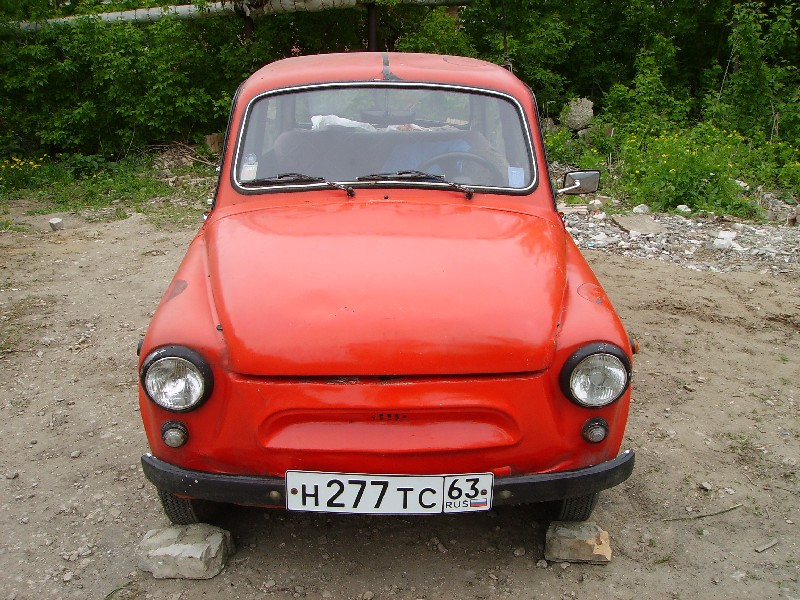

Автомобиль был обнаружен практически на ходу (ставился на ход по мелочам, главный косяк - педальный узел заржавел и практически не работал). Движок был в порядке, и завелся после 3-летней стоянки на том, что было в баке! Впоследствии обнаружилась отчаянная гниль по низу кузова и килограммы шпаклевки.

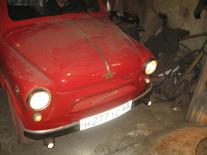

На фотке ниже "Красный" только что получил номера. А до этого преодолел более 60 км (Самара-Чапаевск) своим ходом без проблем!

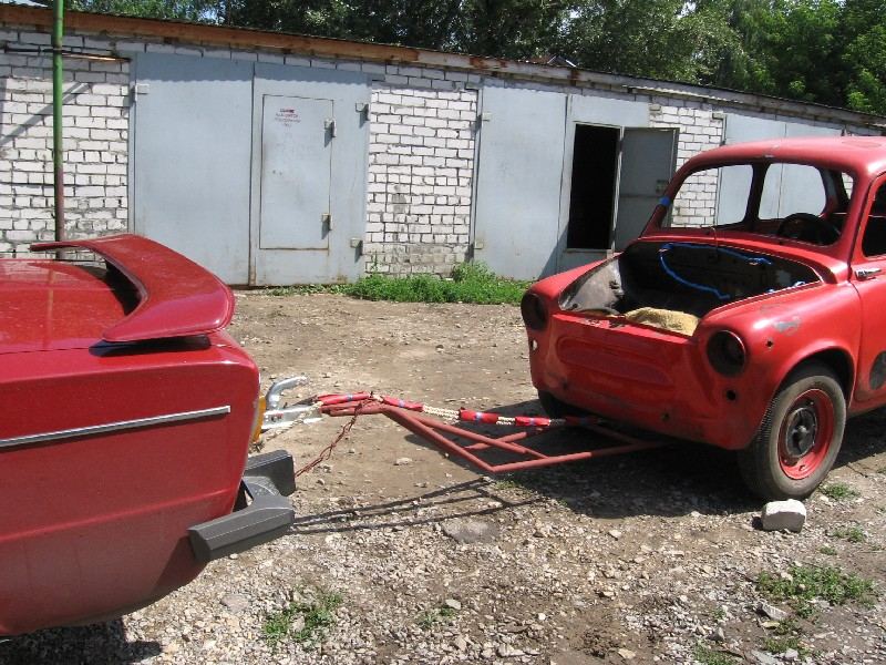

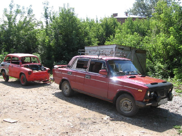

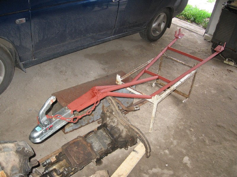

В августе прошлого года автомобиль был полностью разобран и транспортирован на специально изготовленной для этого жесткой сцепке (спасибо diAMIDу за идею и фотки жесткой) к месту восстановления (очень мелкий частный автосервис).
Работы не велись по принципу пригнал тачку-заплатил-забрал. С горби так не выйдет. Да сами знаете. Запчасти и технические решения находились общими усилиями. Весь отпуск я проездил по деревням. Зато нашел отсутствовавший родной декор (многое даже в нескольких экземплярах). Еще кучу запчастей. Теперь у меня есть даже запасной не гнилой кузов и новая кузовщина.
Мне хотелось бы видеть "Красный" после восстановления машиной для повседневной езды. Так как на нем уже имелось много переделок (включая неродной двигатель - нагнетательную тридцатку) и аутентичность потеряна, я имел возможность многое лепить с чистого листа.

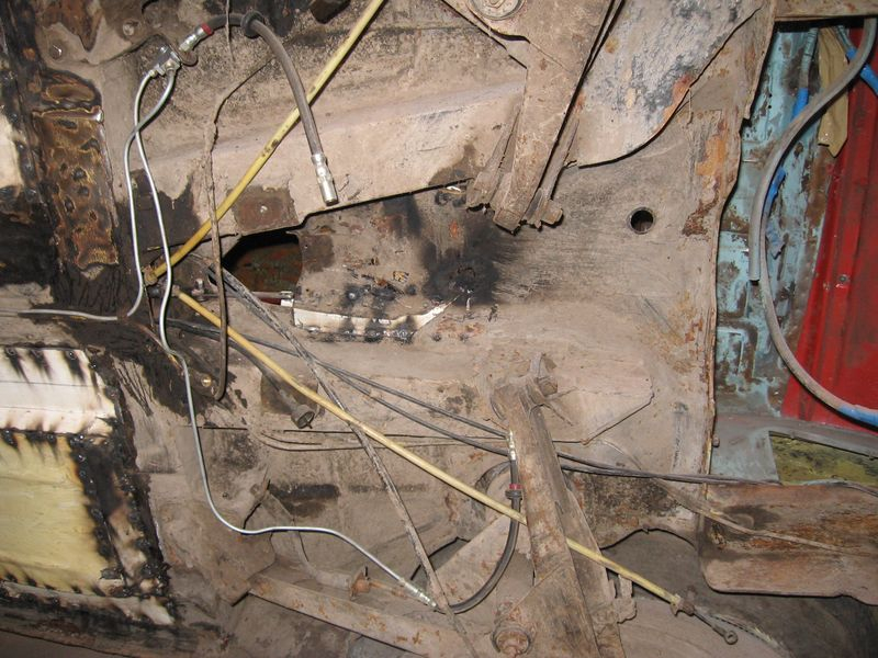

Тромозные дела заменены почти полностью (остались только задние колодки). 2-х контурная тормозная система. ГТЦ ВАЗ-классика Fenox, трубки ВАЗ, шланги ВАЗ-08, РЦ ЗАЗ, резьба в РЦ перерезана на ВАЗ-овскую. Замена передних колодок, задние еще ничего. Бачок с сигнализатором ВАЗ-классика. Педали без изменений.

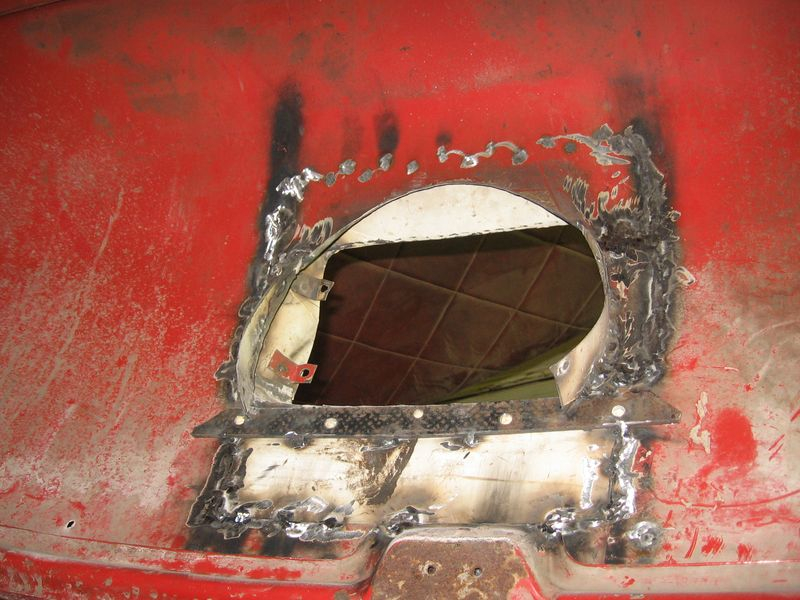

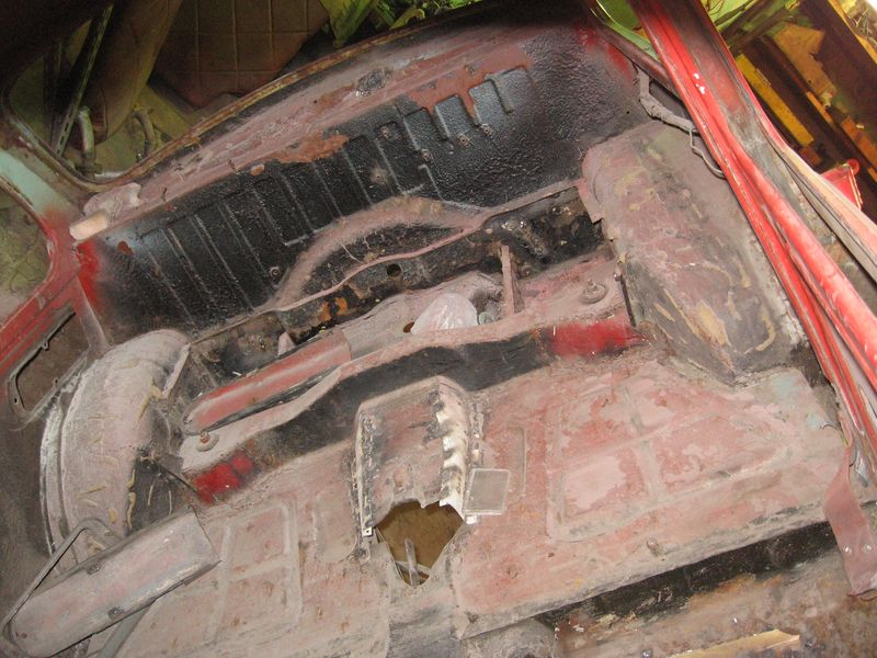

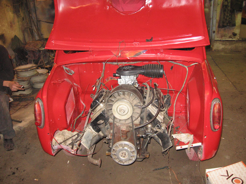

- днище подогнано под 40-ку, сделан лючок чтобы менять концевик включения заднего хода. Крепление двигателя переделано из 30-чного. В деревне найден ранний капот (у меня был "почтовый ящик", а по году положен ранний - с сеточкой, да и нравится мне, чтобы внутренности видать было!), сочинен новый воздухозаборник (старались максимально приблизить внешний вид к оригиналу) чтобы умещался направляющий аппарат вентилятора 40-ки. Сделано уплотнение направляющего аппарата, чтобы воздух забирался только снаружи и не подсасывался из мотоотсека.
- из 30-чной сочинена выпускная система, так как 40-ая не умещается, а кооператив что продается у нас на рынке (2 глушителя, по одному на пару горшков) глушит очень плохо, практически это не глушитель а резонатор.
Переваренный воздухозаборник.

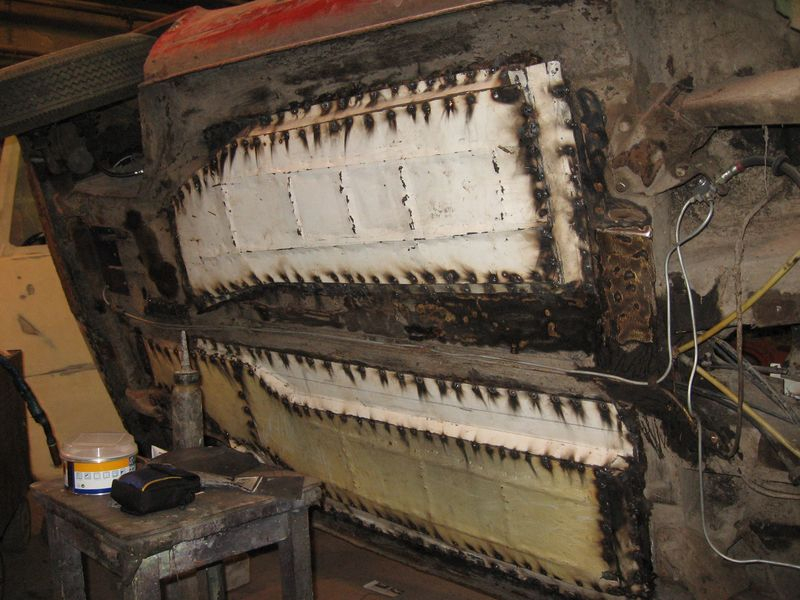

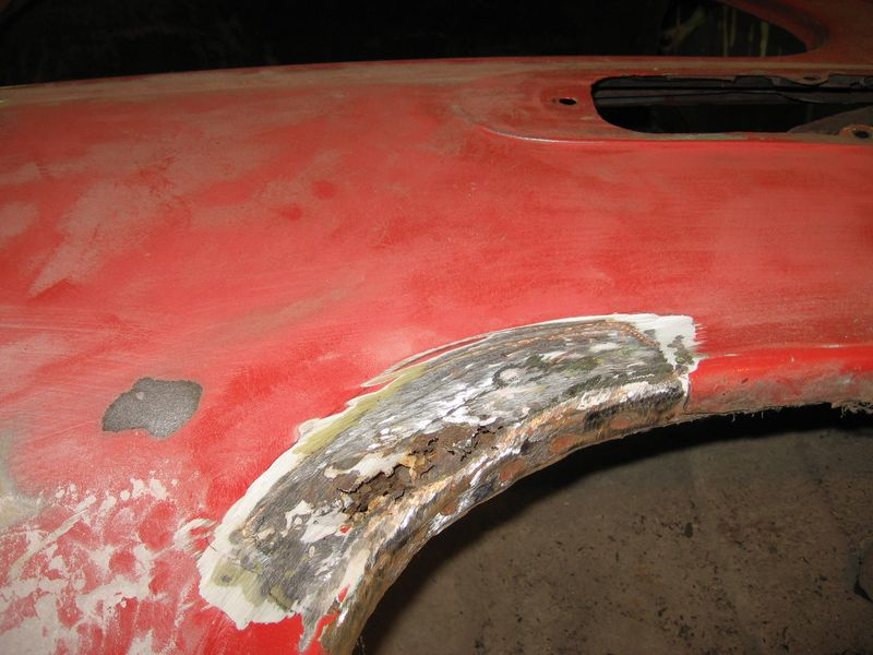

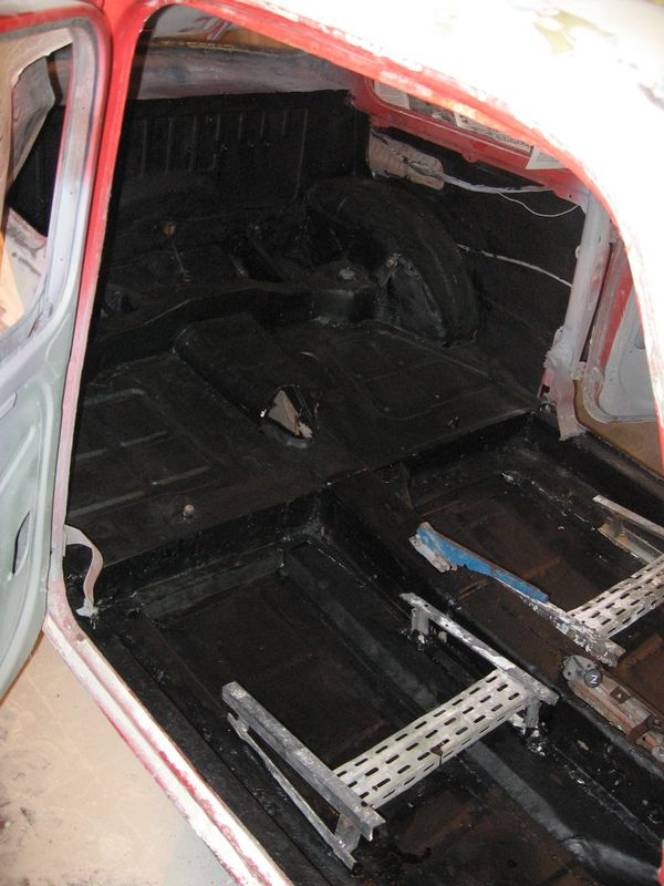

Новое днище. Материал для него и всех латок - корпуса старых холодильников, металл 1,2 мм.

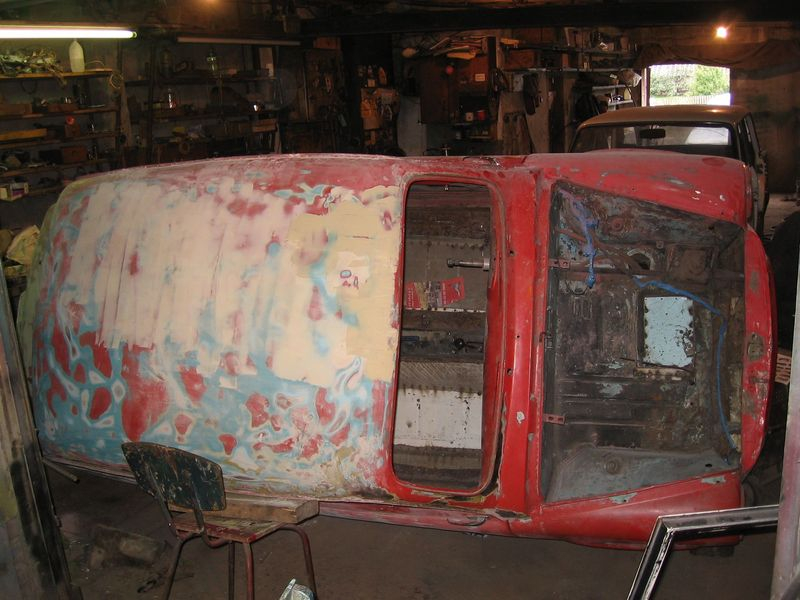

Переваренное под 40-ку днище.

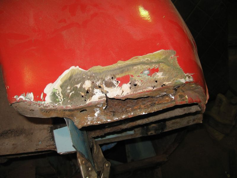

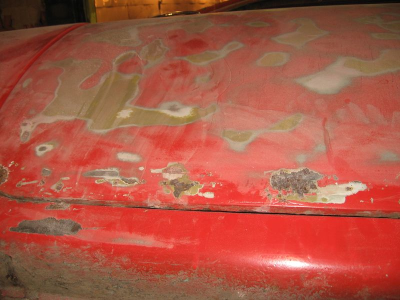

По низу кузова были сплошные дыры.

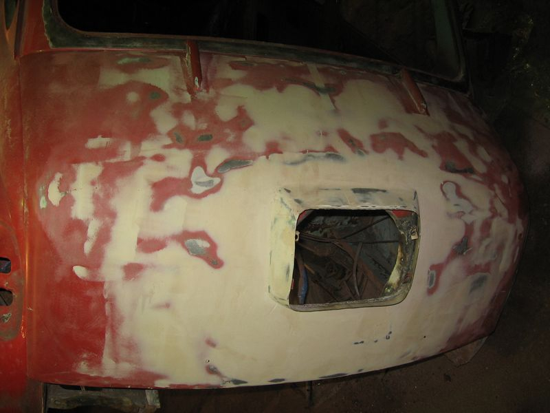

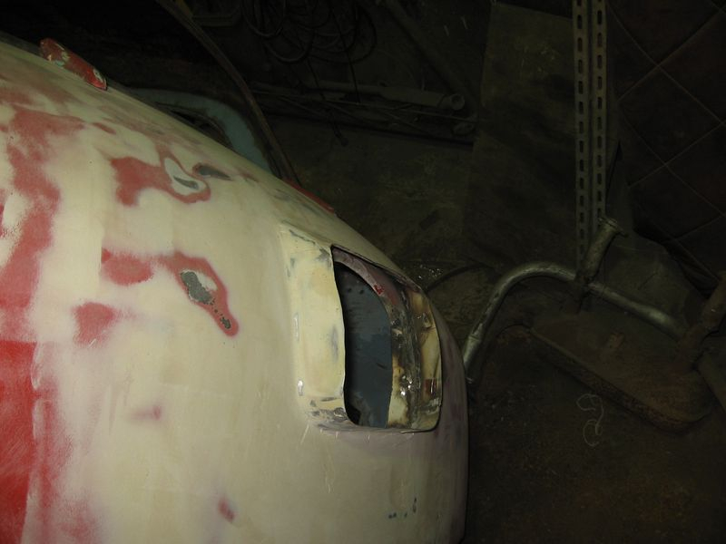

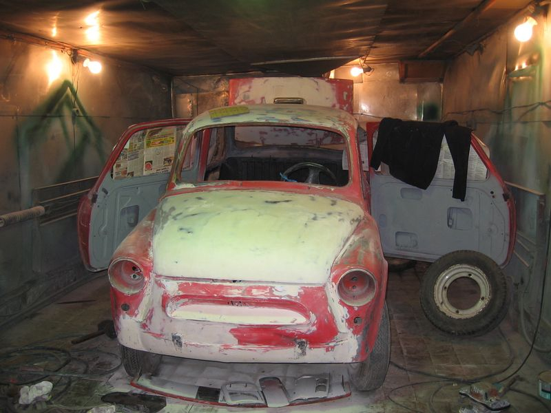

Шпаклевание и затирка.

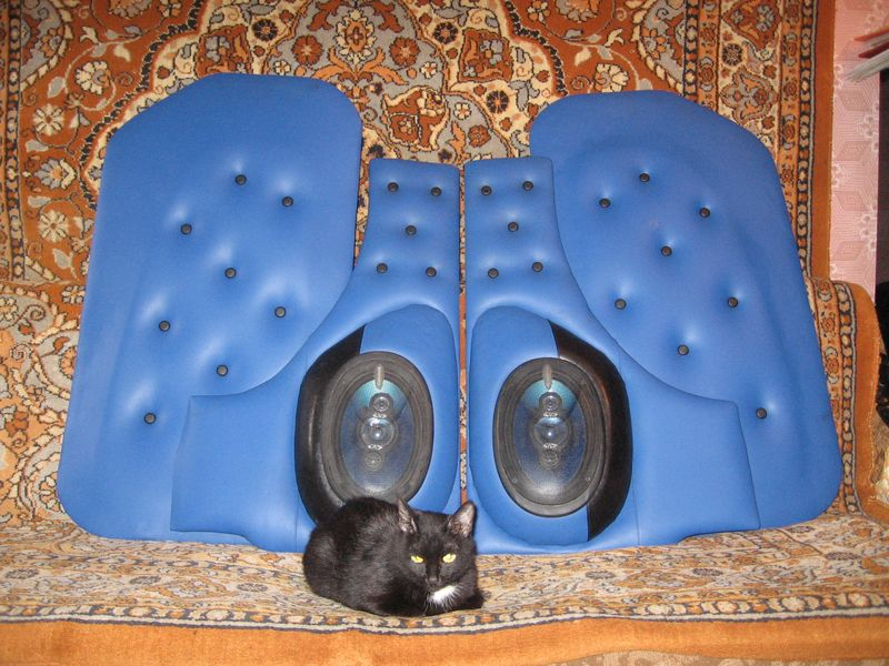

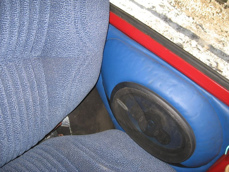

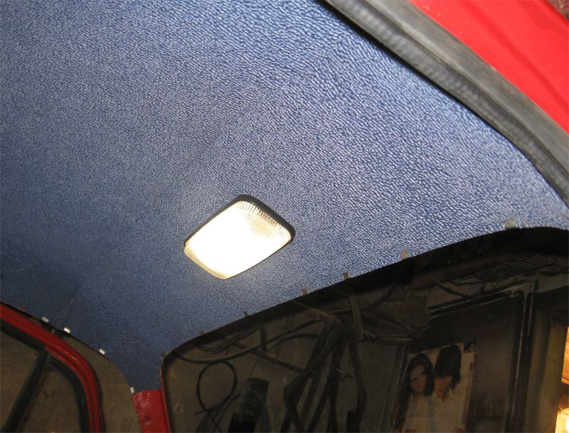

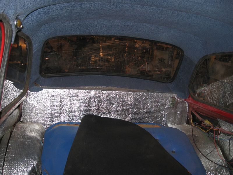

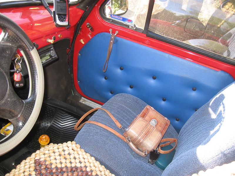

Изготовлены дверные карты:
В качестве антикора использовалась обработка ортофосфоркой с цинком и КОРДОН.

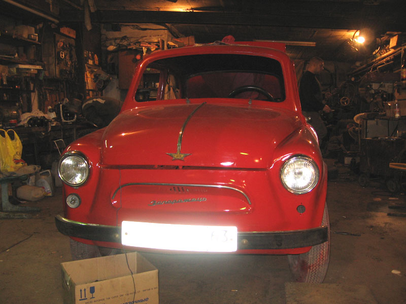

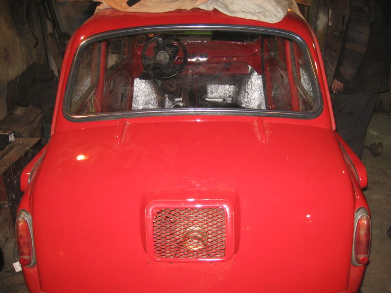

На этих январских фотках "Красный" потихоньку становится похож на машину:

- Установлен движок 40-ка с родным пробегом 45 тыс. км, движок не капиталился, так как работает нормально. БСЗ от 41 "Москвича", карбюратор ДаАЗ-21073, силиконовые ВВ провода, ФТО для инжекторного двигателя, масло AC Delco 20W50. Уменьшенный шкив генератора и приводной ремень Contitech нестандартной длины на заказ

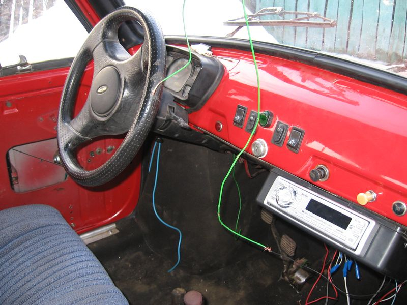

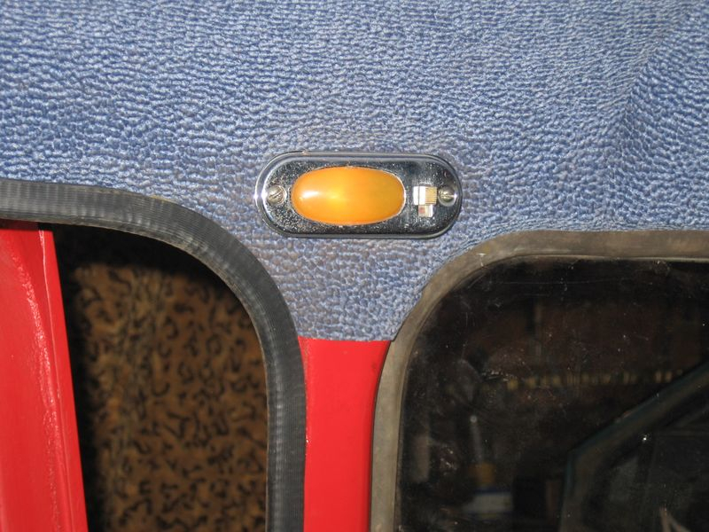

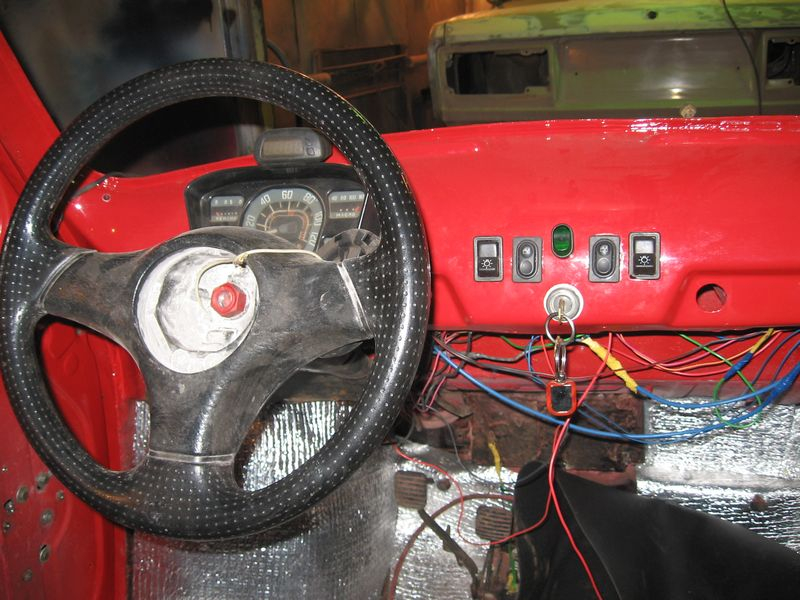

- Эл. стеклоподъемники, противотуманки, сигнализация, электорзамки дверей, капота и багажника, люминесцентный свет в салон от "Газели".
- Сиденья передние от "Оки", задний диван родной. Перетянуты таким же материалом, что и потолок.

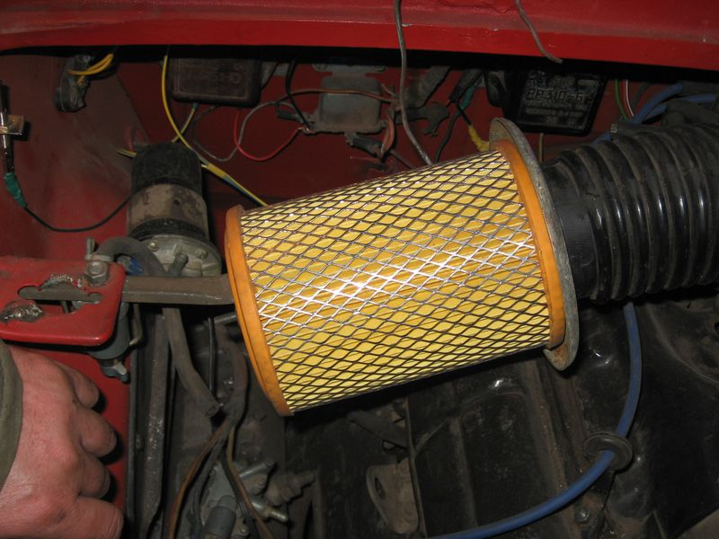

- Воздушный фильтр оригинальной конструкции, с картриджем от 41 "Москвича", менять очень удобно.

зачетный аппарат, но сочетание красного с голубым как то не по мне. А на днище новом искуственно создавались жесткости-канавки ?

Конечно, на днище создавались ребра жесткости, как на оригинале.

Вся проводка протянута заново, цвета проводов не соблюдались. Сечение брали, где надо, поболее чем в оригинале.

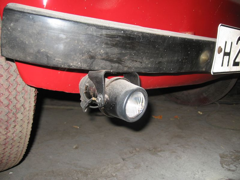

Противотуманки я смотрю hella micro-DE. Вопрос как они светят в жизни. Просто сам о таких подумываю. И еще вопрос, уплотнитель от жигулей классики? Как он подходит, без проблем?
Светят так, что возникает вопрос, а зачем, собственно, нужны штатные фары. Very Happy

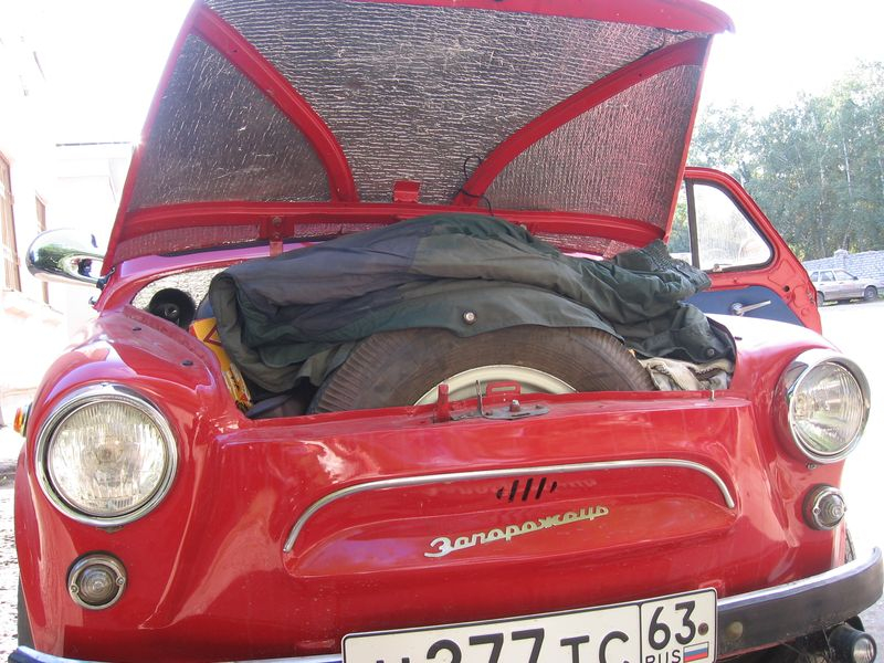

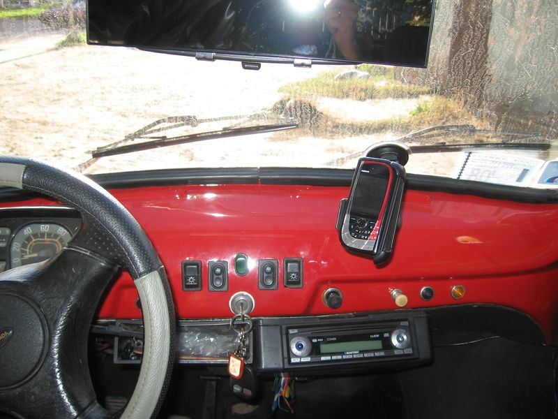

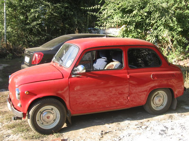

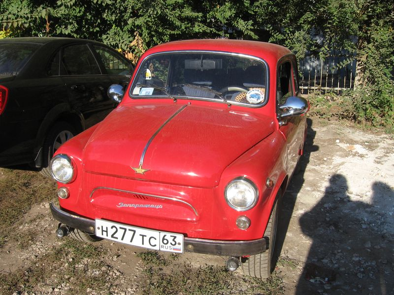

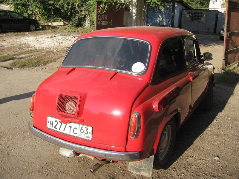

Наконец-то появились фотографии завершенного автомобиля:

а шкив я смотрю всетаки родной вернули, у меня 30 ный воет как МИГ 29, а тот что был на фотках наверно и на холостых орал.
Действительно, выло оно мама не горюй. На холостых не очень заметно, а под нагрузкой довольно сильно. Но причина возврата родной системы иная - таврический шкив разлетелся пополам прямо на ходу.
Там точечная сварка никуда не годится. Если и переходить на неродной шкив - надо заказывать токарю. Да, и ремень подобрать - проблема. Мне 2 контитека привезли под заказ - но длинну так и не подобрал точно. Это и могло ускорить такой исход - было малость перетянуто. Но все равно, на таврошкиве сварка непотребная.
