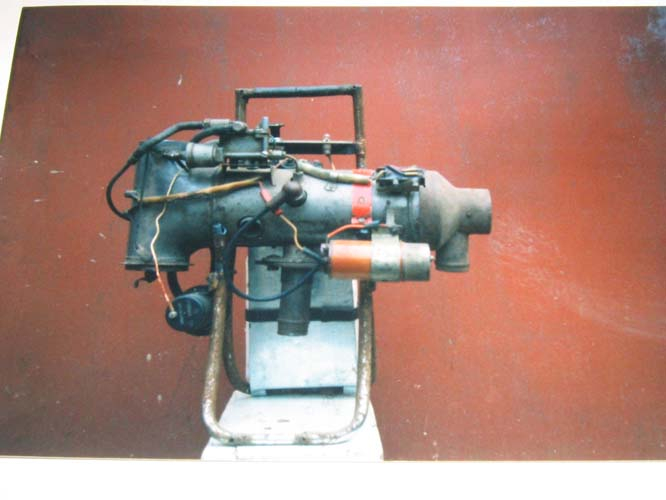

Сваял за пару часиков
в выхлопную тепла немерянно улетает. Вот бы найти старенький радиатор отопления и пустить выхлопные газы через него

Ага!
Там вентилляционная труба ляменевая гофрированная с обдувом в гараже просится!
Ежели длинновата окажется - вытяжной вентилляторишко.
И всё будет пучком!

а че мешает кусок батареи приварить к выхлопу???

carbixc писав(ла):
отсутствие такового
