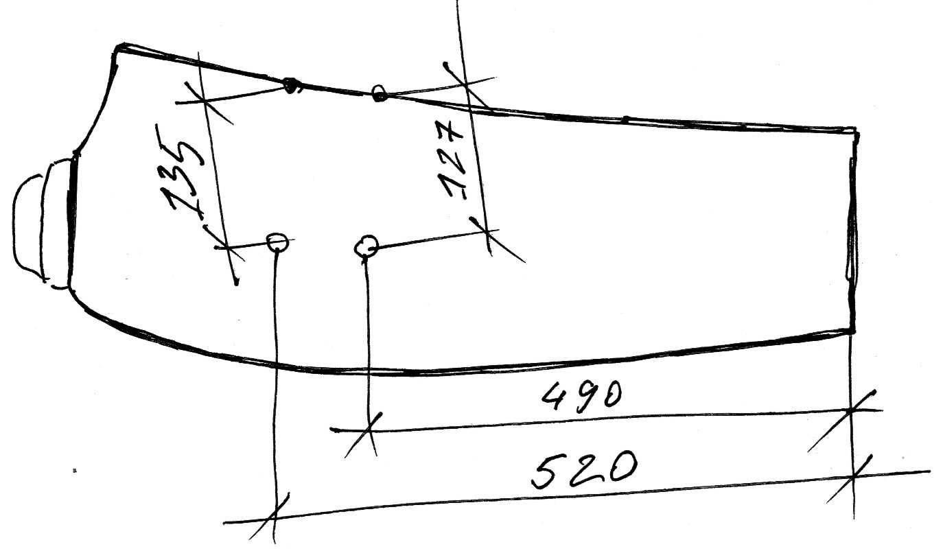

Прошу помощи у кого 965 с зеркалом Ялта . Вопрос таков подскажите точьние кординати установки зеркала на левом криле авта. желатильно Розмари для установки. Если тема била прошу тикнуть носом. Всем бобра

Имею горби-донора, экспортный. Крыло, вид с верху...
