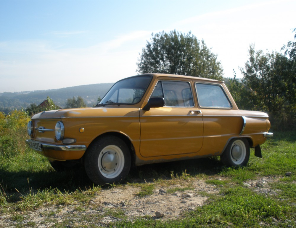

Начну и я свой гаражик. Уже шесть лет как я являюсь обладателем жёлтого ушастого Запорожца. И всё это время тихо почитывал форум, набирался знаний и опыта. Rolling Eyes
Итак, достался он мне от деда, в роли игрушки/практики по ремонту автомобилей. Дед и родители просчитались только в том, что восприму я его всерьёз и превращу гараж, подвал и часть дома в свалку металолома.......через два года они уже не так поддерживали эту затею Laughing

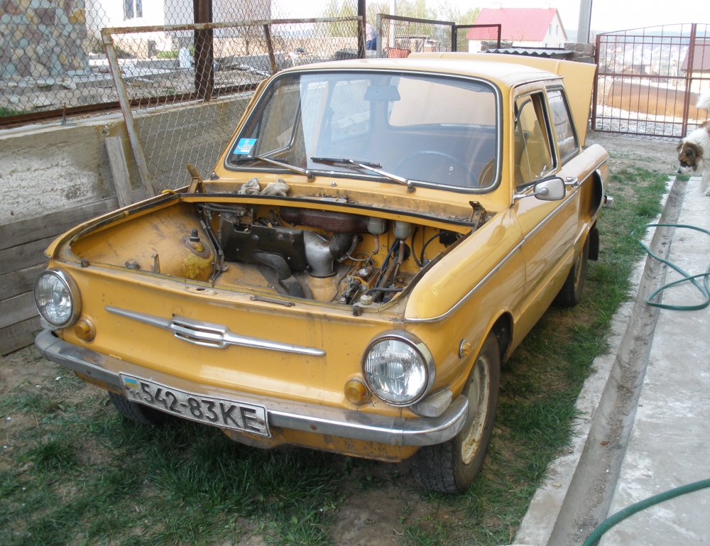

Вот такой он был четыре года назад:
На тот момент уже была проведена зачистка и покраска днища и пола в салоне антикором, заменены фары , ржавчина тупо подмазана грунтом чтоб не гнило сильно быстро и много других мелких работ:
Вот таким он приехал (я уже немного разобрал):

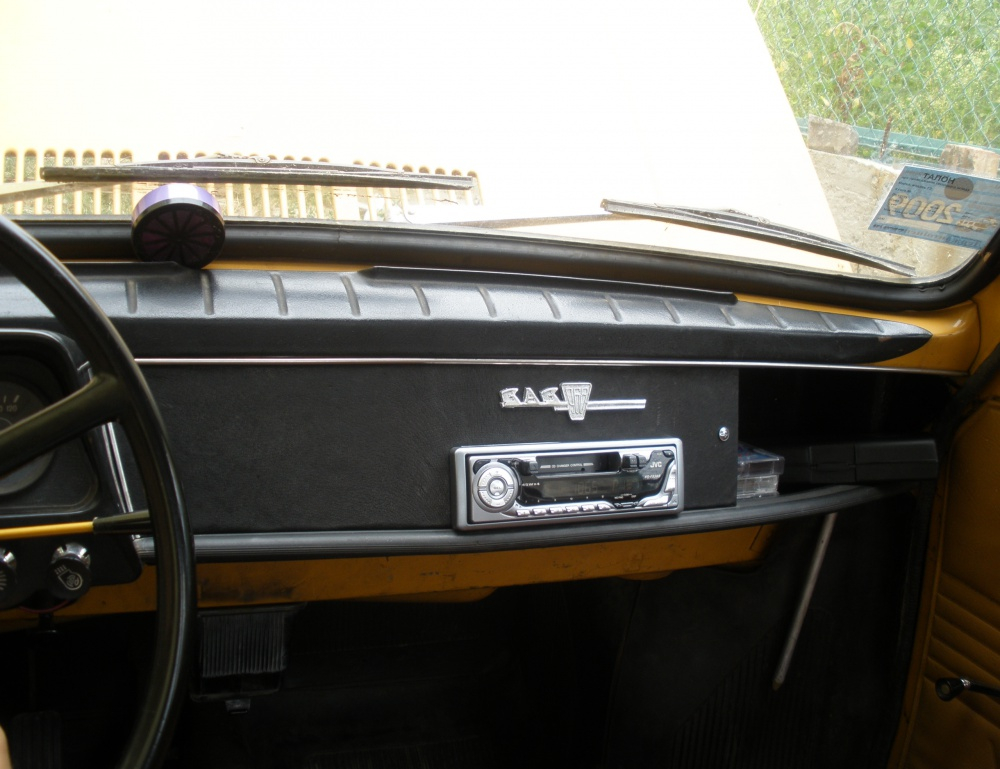

Дальше был кастомайзинг панели под магнитолу. Нутур кожа, между прочим. И как по мне, получилось не потерять оригинальное лицо панели. Позже там поселился ещё небольшой тахометр:
И ещё один мегадевайс Laughing :
Чур помидорами не кидаться! Мне было 16 лет Laughing

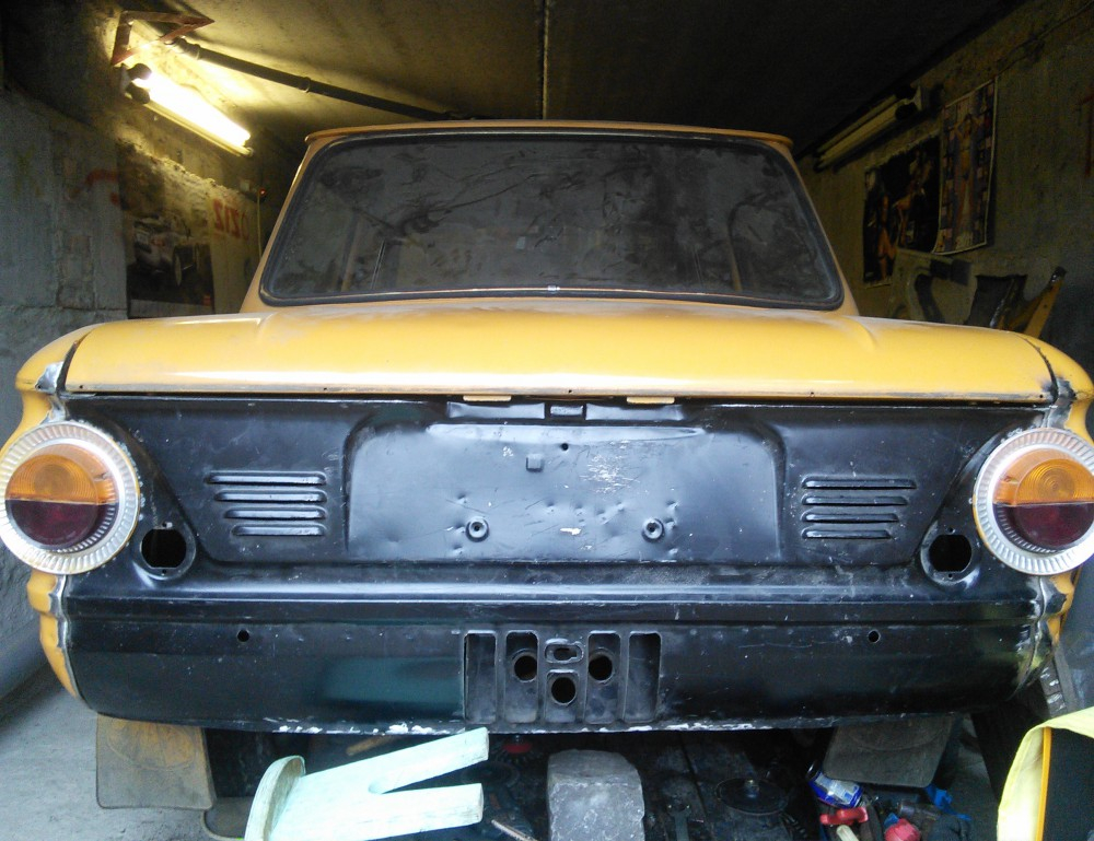

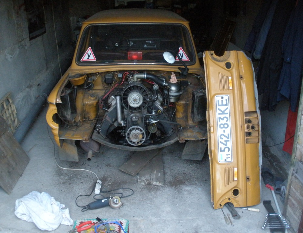

Начать решил с двигателя. Ямы нету, и даже повесить лебёдку/ верёвку с крючком негде. Выход один Twisted Evil Режем заднюю панель и делаем сьёмной.....ну а так как в этот-то раз я точно решил идти до конца, то проблемой мне это не показалось . Болгарка в руки и поехали

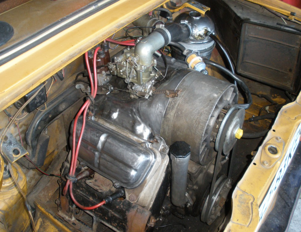

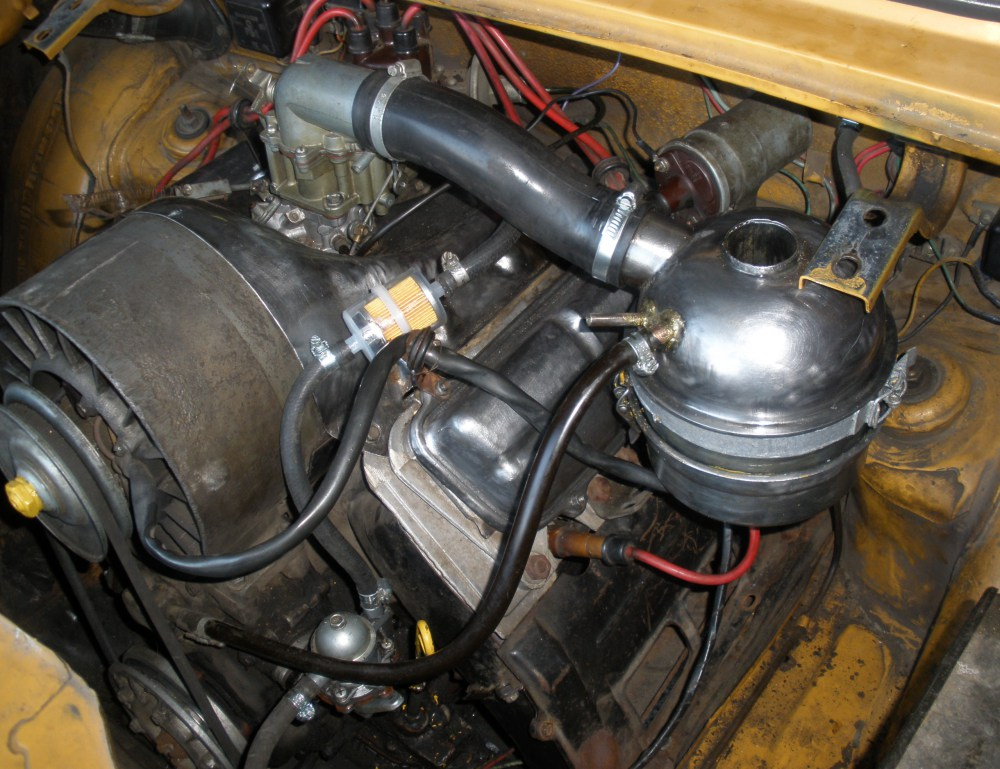

Двигатель снял. На тот момент у меня было убеждение, что с ним всё ок. Сальники и резинки подкинуть, хорошее масло залить и будет летать......
Шло лето, двигатель сделал. Собрал, поставил завёл, поехал. Приехал - капает масло из нескольких мест..... Shocked
Короче, чтоб долго не рассказывать. После всей проделанной работы.....на тот момент мне казалось что я прям супер-технарь............выяснилось что из картера валит синий дым.....и таки неплохо валит........при заводке машины схватывает только один цилиндр........и всё......вдохновение пропало......и машина опять стала на своё место в тёплый гараж.......на два года

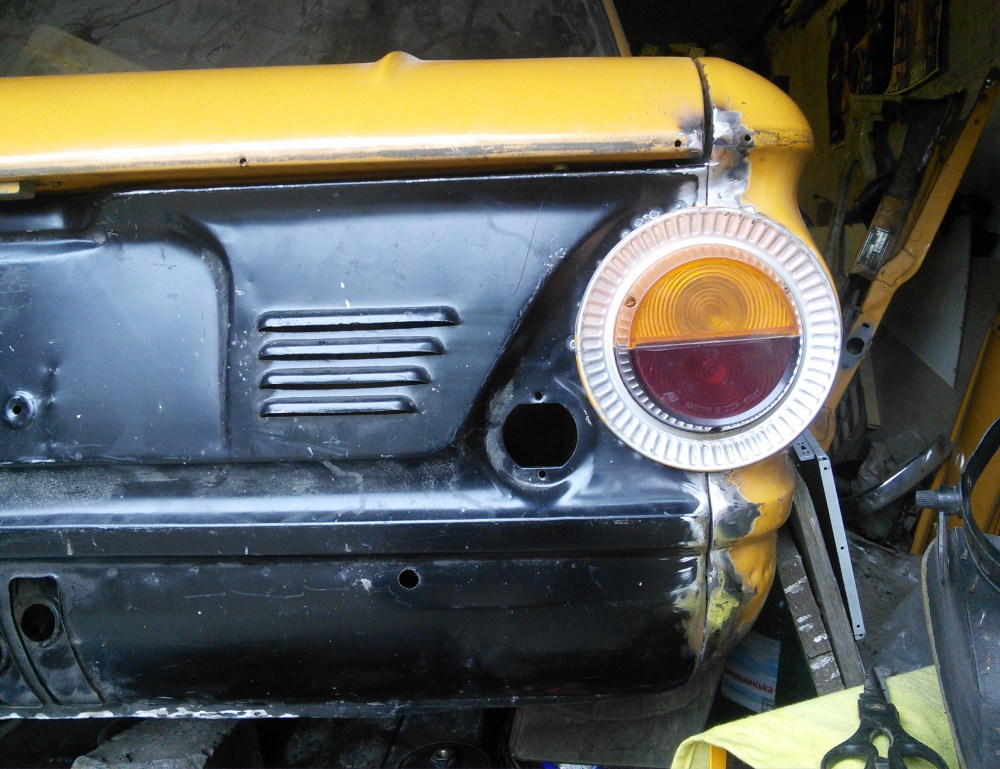

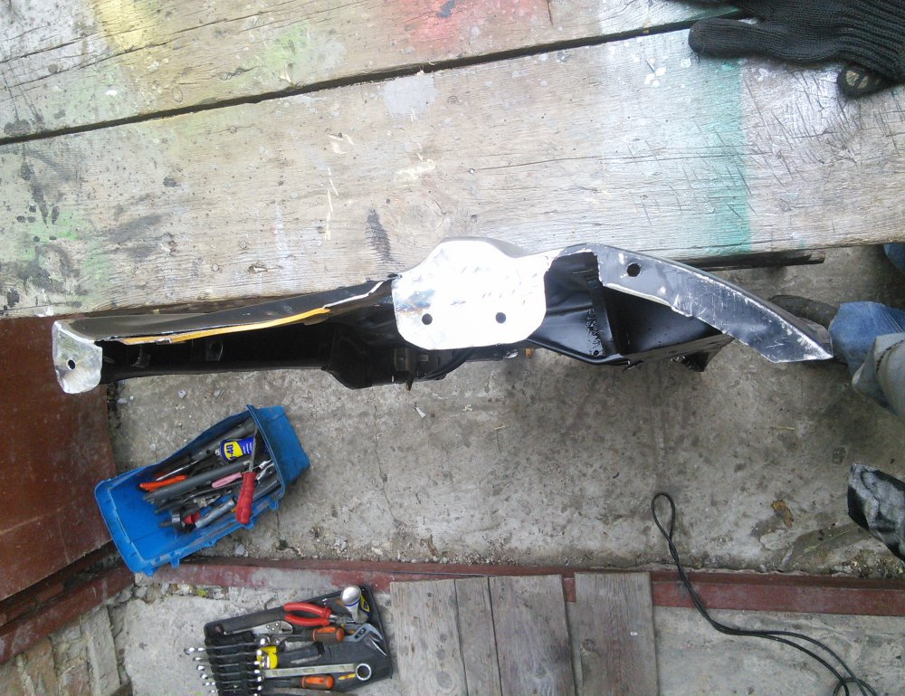

Дальше начал сварочные работы. Начал с малого - с задней панели (сьёмной).
Было:
Приварил пластинку под крепление:
Зачистил:
И так же с другой стороны.
Работа ползёт со скоростью улитки.....но это тоже движение Laughing

ПовідомленняДодано: 12 Червень 2016 10:59    Заголовок повідомлення: Відповісти з цитатою
сварка ужасная...

Katya писав(ла):
сварка ужасная...
Rolling Eyes Согласен ... тренируюсь.

ПовідомленняДодано: 12 Червень 2016 21:13    Заголовок повідомлення: Відповісти з цитатою
Dron22 ну не на машине ж!

ПовідомленняДодано: 12 Червень 2016 22:05    Заголовок повідомлення: Відповісти з цитатою
нічого страшного, раз не вийде, два не вийде, а потім все буде гуд!
очі бояться - руки роблять! головне бути самокритичним) Wink

ПовідомленняДодано: 13 Червень 2016 16:41    Заголовок повідомлення: Відповісти з цитатою
так зачистив же, і не видно того шва))

ПовідомленняДодано: 13 Червень 2016 17:10    Заголовок повідомлення: Відповісти з цитатою
Варив багато чого без газу - вигляд ще гірший. Так, щоб не було дірок, уходить більше дроту, але міцність шву нормальна. Після зачистки і вигляд добрий
Ну а тут схоже на електродну - обережно з нею на гнилому металі

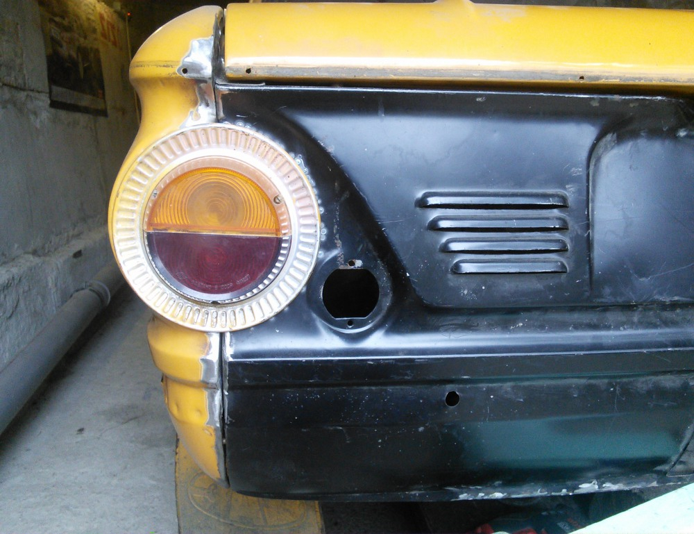

Итак, подолжаю по поводу сьёмной задней панели.
Приварил на новую панель пластинки для крепления к кузову:
Примерка:
Вся проблема в том, что задние крылья были немного поведены в результате удара в правый задний угол машины. И хоть он был небольшой, но крылья ушли. А с ними и зазоры. В итоге выгибал их руками, а пару раз и ногами как мог. Правую сторону удалось выставить хорошо. А левую.....зазор с багажником идёт по всей длине нормально, а под конец расширяеться так, что можно палец вставить. На последней фотке видно. В итоге подогнул крыло как мог. Результат вышел чуть лучше чем на фото......но всё равно не идеал
