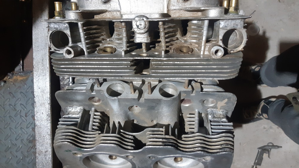

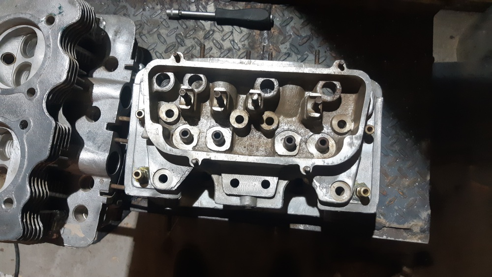

Привіт всім! Діло трошки зрушилось з мертвої точки. На днях чекаю з Вінниці блок відкапіталений, придумаю як зробити маслофільтра в магістраль та збиратиму.
Стосовно головок, бачив подібне на картинках в інтернетові і вдалось зробити таке собі.
Ось з трудом вдалось заварити герметично "пазухи" в головках, щоб зробити порожнини і в майбутньому кинути в салон паралельно автономці проточну "пічку". Штуцера - врізки подачі газу в карбюратор.
Далі шукатиму станочників щоб проточити камери згоряння під ступінь стиску на 92 бензин.

Ось з трудом вдалось заварити герметично "пазухи" в головках, щоб зробити порожнини для підігріву антіфрізу і в майбутньому кинути в салон паралельно автономці проточну "пічку". Штуцера - врізки подачі газу в карбюратор.
