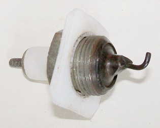

Вот свечка для электронного розжига
Втулки может и не быть если обеспечить герметизацию.
Фарфор кончика электрода осторожно носиком маленького молотка разбивается и сам электрод осторожно же подгибается для уменьшения искрового промежутка. 5-7 мм - самое то.
Смотреть изгиб свечи должен на 10 часов по циферблату. Надёжнее всего в этом положении розжиг. Это всё для контактного розжига.
К контактам там можно попытаться подключить конденсатор от зажигания.
Серийно выпускаются такие свечи
Сфотано в грузовиковом магазине запчастей.
От чего она - сами продавцы затруднились ответить.
Навскидку даже резьба вроде бы нашей печки.
Обозначение на фото видно. Можно по нему поискать.

Обозначение: СН 423
Наименование: Свеча зажигания искровая
Применяемость: Предпусковые подогреватели автомобилей КамАЗ, МАЗ, КрАЗ, УралАЗ, КАЗ
Особенности использования
Технические характеристики Керамическая масса изолятора: боркорунд; длина резьбовой части корпуса 11 мм; размер шестигранника под ключ: 27,0 мм; масса 0,072 кг.
Основной изготовитель ЗАЗС
Код группы 3707
Наименование группы Свеча зажигания

Gazirovannij писав(ла):
Это точно то, что надо - лежит пока в запасе, работает самоделка из обычной свечи, у которой спилена резьбовая часть, а на оставшемся металле нарезана резьба - правда, не во весь размер - диаметра чуть маловато, но много лет исправно служит (проблемка - найти свечу с достаточным диаметром этого цилиндрического участка). Прокладка - шайба из фторопласта 2 мм толщиной. Часть изолятора сколота, электрод загнут. Приходится иногда чистить от копоти, чтоб ток не уходил...

ПовідомленняДодано: 21 Жовтень 2011 21:37    Заголовок повідомлення: Відповісти з цитатою
резьба точно подходит=))??

ПовідомленняДодано: 21 Жовтень 2011 21:45    Заголовок повідомлення: Відповісти з цитатою
Десять лет считал, что - да. Завтра еще раз проверю. Хотя не сомневаюсь.

ПовідомленняДодано: 22 Жовтень 2011 21:32    Заголовок повідомлення: Відповісти з цитатою
Резьба точно такая.
Уплотнение - кусок фторопласта
