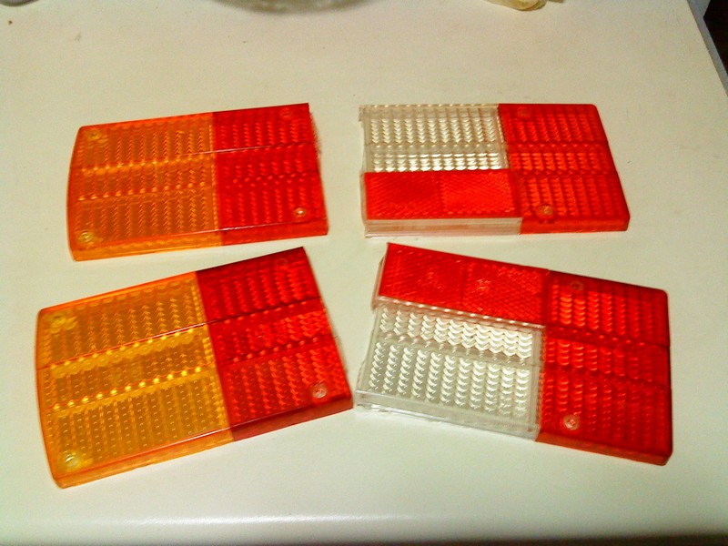

Вот переслали по почте стекла фар задние на Мку, все бы ничего да как жопой чувствовал.
Почла сваливает на у поковку и не указания "стекло" или "хрупкое".
Да и не сильно жалко денег, сколько сами запчасти. Пробовал склеить дихлорэтаном, но он не растворяет пластик. А так называемый "супер клей" буду в самую последнюю очередь брать.
Подскажите, чем можно склеить (растворить) сей пластик?

Какойто хреновый тебе дихлорэтан попался Rolling Eyes
ПовідомленняДодано: 18 Жовтень 2011 16:44    Заголовок повідомлення: Відповісти з цитатою
Не знаю - не знаю, я такие фонари (правда, совдеп) дихлорэтаном клеил тока в путь.
Как вариант, бери не тупо кетайскей суперклей, а, например, немецкий тоже изоцианатный же Kosmofen, а уж из них, космофенов, выбери К-12, или как там его, но именно 12-й, а не, например, 500-й, который вроде держит, но от него разводы шопесдетс.
Ещё корейский Loctite из изоцианатов хорош. Я таким на скутере в стартере полюсные магниты вклеивал даже)))
