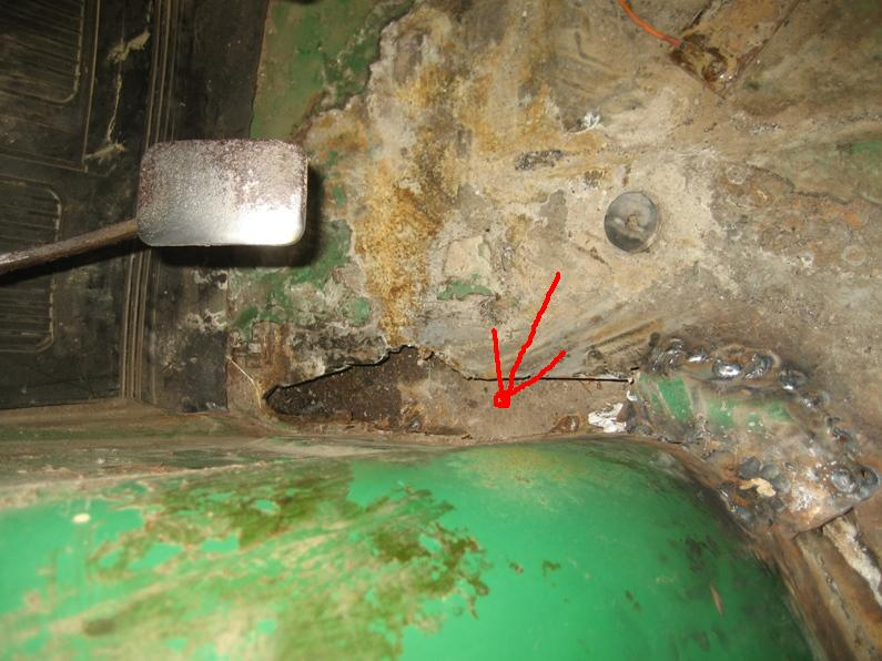

Три московских/подмосковных зимы сделали сквозные щели в днище со стороны салона (верхний лист) вдоль передних колесных арок. Ясень пень, зачистить, обработать преобразователем, наварить заплатки. Скрытые полости щедро пролить мовилем (пороги пролил в свое время - металл изнутри сохранился как новый).
Но вот что делать с открывшимися сквозными щелями в месте соединения нижнего листа днища (который сохранился более-менее) и колесной арки? Залить герметиком? Или наоборот, наделать дырок для слива воды из скрытой полости и сушки (т.к. идеально все равно не загерметизируешь)?

Нижний лист днища в скрытой полости у передней колесной арки. Ну или как вариант - не герметизировать щели (промежутки между точками заводской сварки).
Фото если только поздно вечером.

загерметезировать. с салона просверлить отверстие. и залить маслом

+1, масло + мовиль. Сверлить в 2 местах возле порога и впереди где балка

Вот это место. Стрелкой показано где думал сверлить (плюс еще пара отверстий равномерно по длине полости).

Боюсь вот попадание воды из салона полностью исключить не получится. Битумом заливать только, после проварки и покраски?

да тут капец...

Да тоже удивился. Абсолютно новая машина (пробег 500 км, больше 20 лет в гараже, в заводской консервации), три московских + подмосковных зимы - и капец Evil or Very Mad
Не знал про эту скрытую полость, сначала обрабатывал появляющуюся ржу снаружи, но когда со стороны салона появились дыры - все стало понятно Embarassed

Это ещё не капец, у меня в этих местах дорогу видно, вот это капец
ПовідомленняДодано: 06 Жовтень 2011 19:10    Заголовок повідомлення: Відповісти з цитатою
+1,ничего не капец.у меня было хуже.
это то-же место,вид со стороны рычага коробки.там еще вон на крыле нет метала.теперь оно во так:

Залатать, просверлить отверстие, залить мовиль и заткнуть отверстие резиновой пробкой, что бы вода с обуви туда не попадала.

Макс,по хорошему,у меня такой кузов,что его тупо надо поменять.....
а т.к. жалко-делаем как можем))

Андрей, да тут проще брызговик сменить, а что не заварил с наружи???
Искать и не сдаваться!
ПовідомленняДодано: 07 Жовтень 2011 13:51    Заголовок повідомлення: Відповісти з цитатою
дыра не сквозная.наружная часть меняна до меня.

Эт что же получается, ты наварил латку изнутри и у тебя получился слоёный пирог? Это перебор.
ПовідомленняДодано: 07 Жовтень 2011 16:33    Заголовок повідомлення: Відповісти з цитатою
лучше было оставить не понятно как рваный кусок?

Полная замена брызговика! Уверен возле стакана дела не лучше
