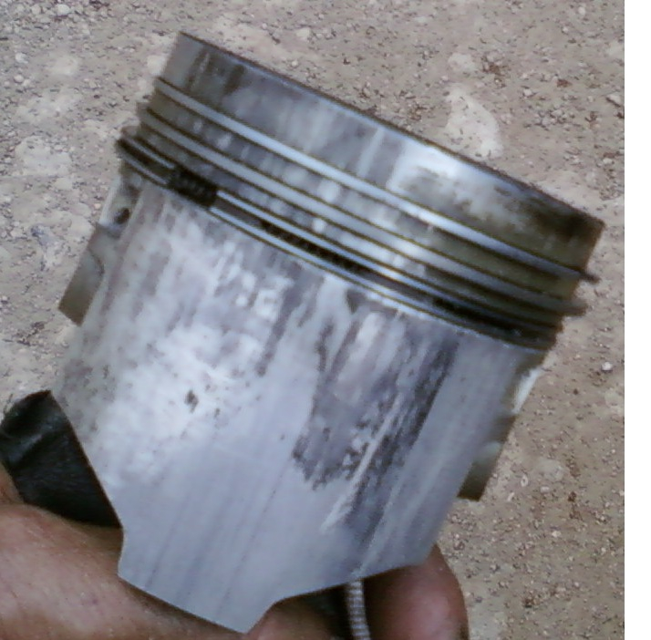

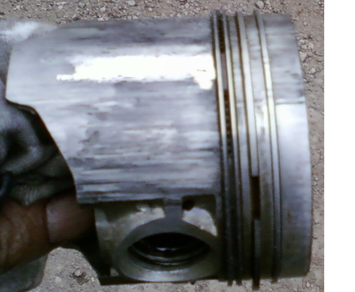

				| Вот что со мной приключилось.
   Там где серебристое, то я пытался содрать напильником эту черную гадость. Содрал, поставил поршень назад. Теперь в сказку, что можно обтереть и поставить, сам цилиндр обработать нулевочкой в масле и меле, и ездить как ни вчем не бывало не верю.
   Это поршень с первого цилиндра . Такая ерунда случилась после залития загустителя масла. Двиг стал очень сильно греться и вот результат. Поршень 79.
 Может эт только мне так невезет, но загуститель масла в топку........

				| я как то в магаз зашёл(БИ-БИ), там спросил у консультанта мол загуститель мне подавай, он сказал что движок через месяцок накроется медным тазом... не стал брать, паренёк мну убедил

				|  Додано: 21 Вересень 2011 20:43    Заголовок повідомлення: Re: Задир цилиндров |     |
	  | Александр мики писав(ла): |
	  | Вот что со мной приключилось. ...
 |  +1
 При мне Мерин 126-й забрякал с той же причины - загуститель в масле.

				| Какой загуститель использовал?
 Я пользуюсь присадкой Liqui Moly Visco Stabil (стабилизатор высокотемпературной вязкости масла)

				| Загуститель abro. Несколько дней и начал стучать непонятно откуда, и сильно стучать, картерные газы повалили и масло начал кушать. пришлось делать вскрытие.

	  | Саняба писав(ла): |
 сколько по времени ты ею пользуешся?
 и судя по фото, масло превратилось в воду? то есть сазывающие свойства утратило?

	  | Dimitry6552 писав(ла): |
 |  или в кисель

				| Как показали себя в работе маслосъемные кольца? Сам сторонник цельных.
 Собираюсь менять кольца и в раздумьях. 4-х элементные ( как наши) доверия мне не внушают. Но лучшие говорят 3-х элементные.
 По теме; какой напильник? какая нулевка? Проходили - не катит.
 Давно уже не юзаю никакие добавки в масло - сейчас не нарваться на подделку 1 против 10...

				| как то давно заливал загуститель в старый мемз. два месяца и пинзес фильма.
