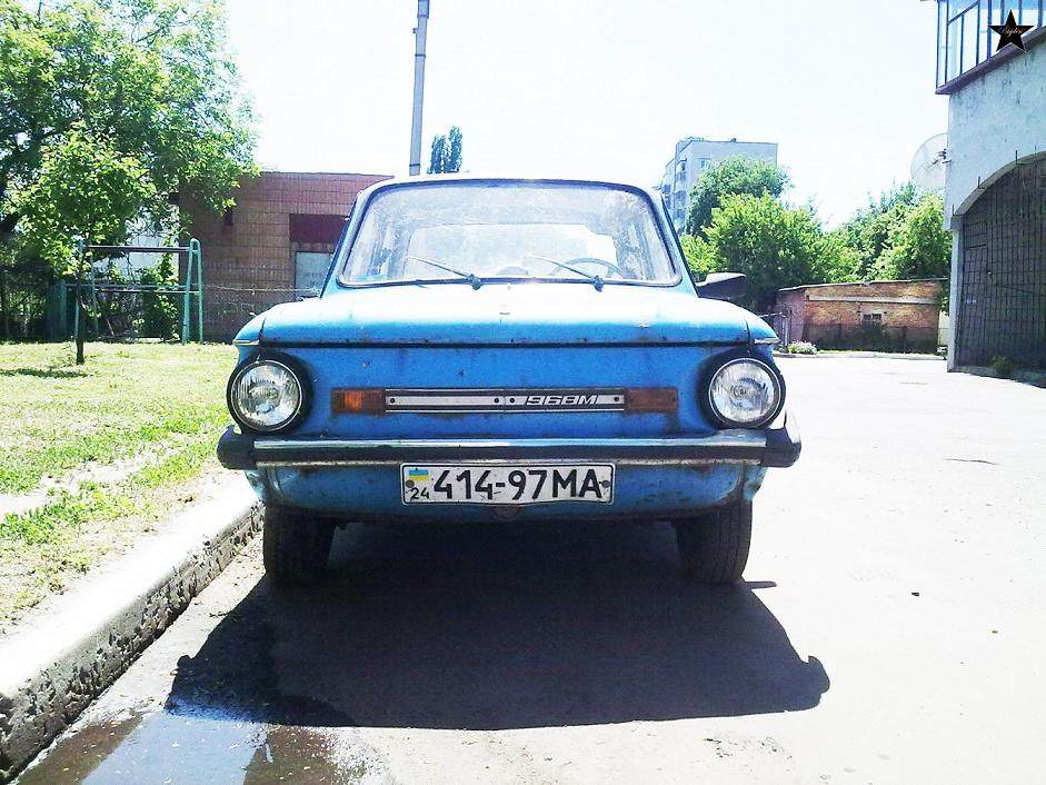

КАК лечить переднюю подвеску ? с ней никогда дела неимел .если можно ссылочку на тему...где это описано)

кароче не плач, а пиздуй в "ходовую"=>"путеводитель по разделу" и там где то внизу есть темы о ремонте подвески. Книжку скачай, цветной альбом 968, там всё более менее описано. развал на фотке /.....\ говорит о изношенности вкладышей пальцев в кулаках, они именно внизу стираются обычно. сразу запасайся пыльниками торсионов(4шт), шаровых(4), наконечников тяг(6), сухарями наконечников тяг(12шт, 6 одних и 6 других, хз знает как объяснить как они выглядят), вкладыши шаровых(8 деталек). Торсионы можно тоже про запас нарыть, мало ли. Действуй.
