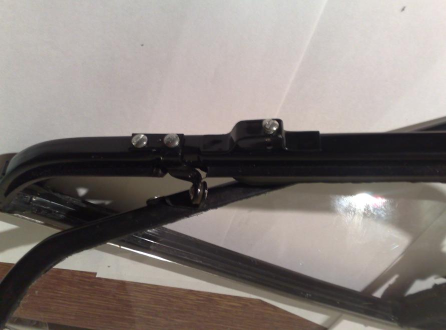

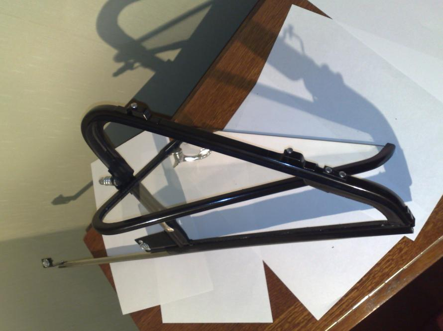

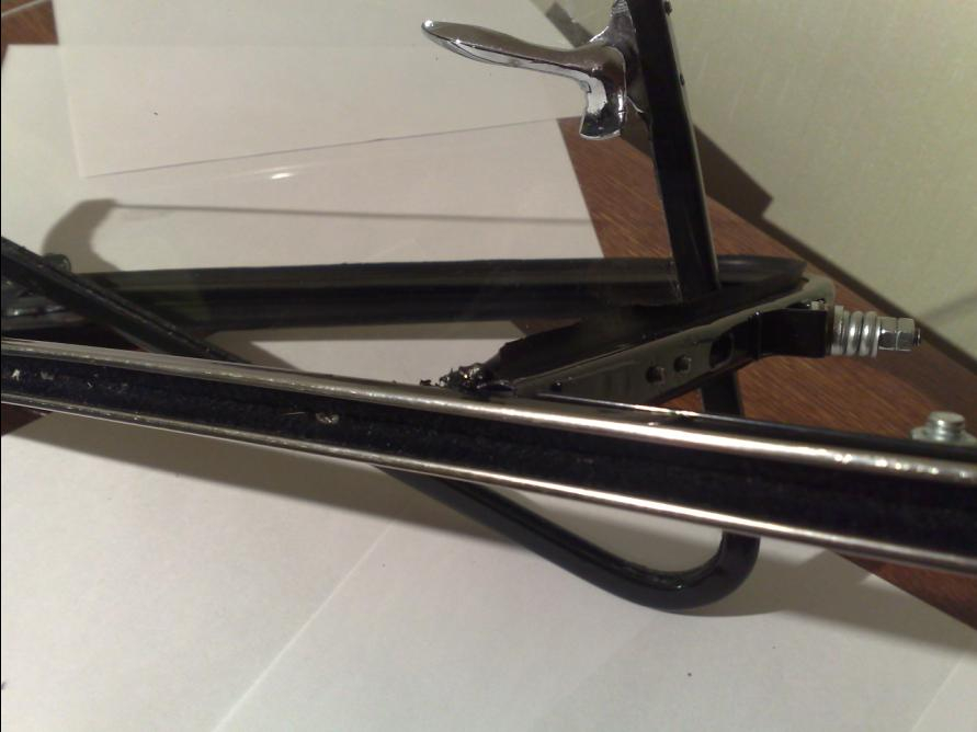

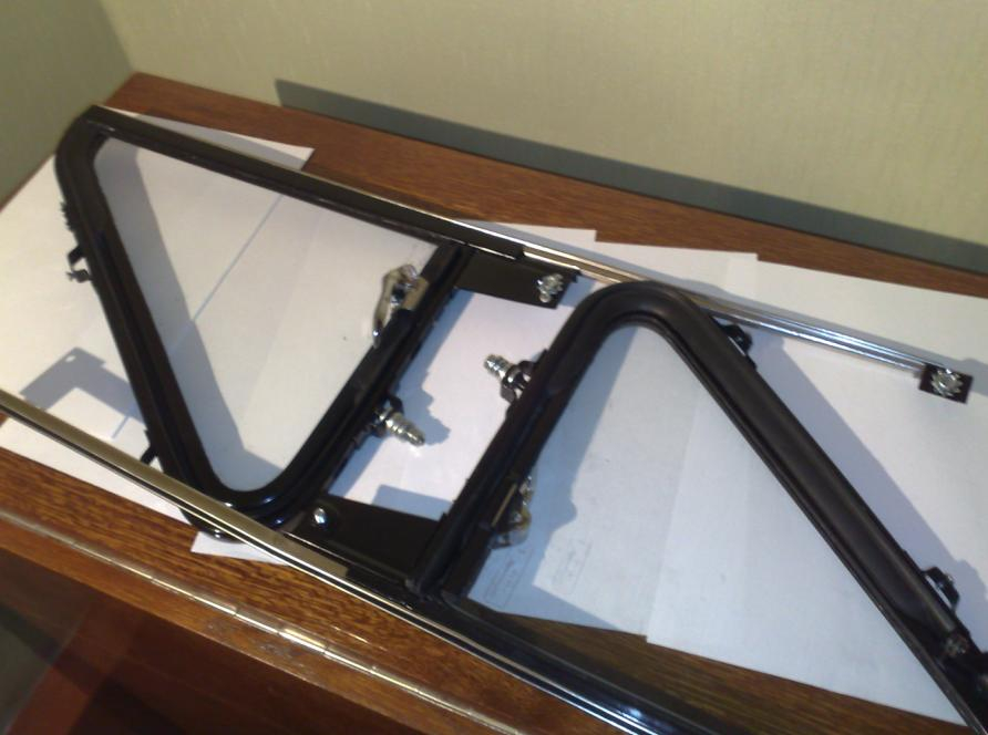

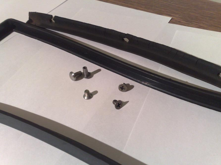

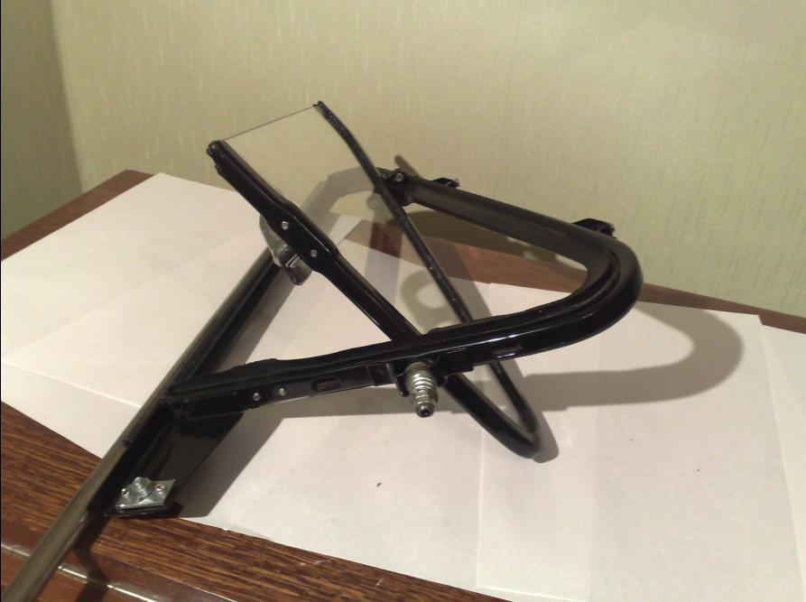

				| Воть, удалось отреставрировать форточки…
 Вместо заклёпок пришлось использовать винты М4 с потайной головкой (с нарезкой резьб в рамках), хромированые заклёпки двух шарниров, вокруг которых вращается рамка со стеклом заменены аналогичными заклепками из нержавеющей стали (были выточены у токаря, полирнутые и затем  развальцованы в шарнирах с помощью молотка и наставки), махорка с направляйкой новая, вертикальный уплотнитель сделан из уплотнителя задней фары 968М (который между фарой и кузовом). Само стекло и  уплотнитель посажены на герметик «крокодил». Крепежные элементы оцынкованы, рамки также оцинкованы и покрыты порошком с лаком. Хромированый шарнир теперь чёрный
 Ну вот что из этого вышло
 Впрынципе ничего сложного нету, только оказалась сильно долгой и тонкой работа
