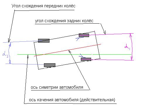

вот призадумался ведь возможно так что из-за неправильной регулировки продольная ось автомобиля будет немного под углом к оси движения , вот собственно вопрос--- как это можно отрегулировать???проконтролировать????? тк книжный метод даёт только регулировку схождения задних колёс, а неплохобы ещё и регулировка относительно оси Sad

если настраивать угол схождения задних колес по книжке, то такая ситуация невозможна. потому как регулируется не угол между задними колесами, а угол правого заднего колеса относительно ровностоящего правого переднего, и левого заднего относительно левого переднего.
если хочешь найду в книжке и отсканю данный кусок.

да в том и проблема---как узнать ровно стоящее это переднее колесо или нет + ещё и передняя подвеска кривовато стоит
хотя сам уже нашёл ответ на свой вопрос-- сначало надо поправить переднюю подвеску затем выставить там схождение , потом уже за задние браться Confused
