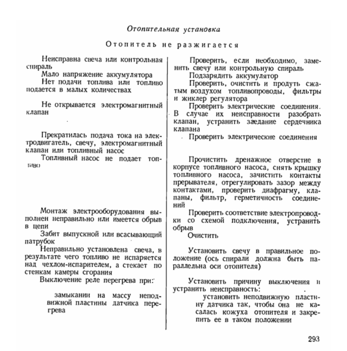

				| Да уж задача с печкой... впору совета просить.
 Внутри все чисто,сажи нет. ЭБН нашел с проблемой в диафрагме но целой электрикой. В общем из 2 один сделал - работает.
 температурный выключатель в рабочем состоянии. минипереключатель работает, кварцевый стережень в порядке.  С бородой электропроводки к переключателю тоже разобрался. восстановил как по схеме.
 Карб разобрал, промыл (было немного мачмалы)
 Не зажигается зараза....
 Вопрос в том, что пока провода были не по схеме, вентилятор включался только во втором положении. сейчас в первом он работает на меньших оборотах но все равно ощутимо. Так вот без вентилятора на первом режиме печка дважды загоралась и после розжига нормально себе работала во втором положении. Вот только из салона пришлось бы гадать когда переключать во второй режим так как лампа не гасла (не правильно было подключено и на лампу шел плюс и в 1 и во втором положении)
 Бензин 92.
 Либо слишком медленно нагревается свеча либо карб как то не так подает бенз. Свеча слегка в бензине после попытки розжига. не сильно залита а как бы смочена.Сама свеча горячая, но не знаю на сколько в момент розжига она раскаляется. свеча 16, скорее всего родная
 И да при работающем двиге напруга при  включении печки падает с 14,2 до 13,8  при переходе на второй режим (без свечи) практически не падает. На первый взгляд вроде бы все нормально. так почему может не разжигаться?

				| Во второй режим (без свечи) печка перейдёт автоматически после того как температура в теплообменнике поднимется до определённого уровня.
 Переключится микропереключатель и автоматически отключит свечу.
 Не разжигаться может по причинам:
 Нет подачи топлива - не качает ЭБН,
 не открывается клапан подачи топлива в камеру сгорания (на свечу),
 либо забит жиклёр в регуляторе подачи топлива(надо прочистить).
 Если проводка подсоединена правильно и ЭБН качает
 Проверь работу клапана подачи топлива либо резким переключением во второе положение и обратно - должен прослушиваться характерный щелчок его открытия-закрытия,
 либо подай непосредственно на клапан 12 В с акума - (-) на корпус его (+)на проводник, выходящий из него
 Тщательно проверь чистоту жиклёра
 Можешь проверить исправность свечи, подсоединив её на прямую к аккумулятору (посмотреть накал), но на моей практике эксплуатации печки за 13 лет не было ни одного отказа свечи
   Кстати, чтобы переключить ручку управления печкой во второе положение необходимо выждать не менее 90 секунд. Это для того чтобы лучше раскалилась свеча.

				| Спасибо за оперативный отет.
 Автоматически не переключает так как не начинается горение. но сам переключатель работает, разбирал и проверял все+ прослушивался щелчек при нагреве в те разы, когда печка все же разгорелась.
 насчет клапана подачи топлива, возможно и он, так как на машине была переполюсовка и уже много что поменял по электрике,в том числе ЭБН. Но тут такой момент. Проверял работу карба следующим образом: выкрутил трубку которая идет в камеру сгорания и повернул ее к себе, подставил емкость и кратковременно включал переключатель в первое и второе положение. В итоге в кружке был бензин. Плюс печка не разгорается а в камере сгорания бензин есть: вытираю свечу насухо, закручиваю на место, делаю попытку зажечь, выкручиваю - свеча в бензине. Такое впечатление что либо свеча все же не достаточно прокаливается, либо клапан переодически заедает хотя и работает в принципе.
 Оба раза когда печка разжигалась, свеча грелась минуты 3-4,  а то и больше, при включеном двигателе.  Может ли быть так долго? Или может свечу наоборот заливает и жиклер пропускает больше бензина чем нужно?

				| Если уверен в исправности клапана и проводки, смотри накал свечи и отверстие в жиклёре. Оно должно быть очень маленьким и чистым.
 Если и это не поможет попробуй слить весь бензин с регулятора подачи топлива, почисть его. Налей в баклгу свежего бензина, немного прокачай через ЭБН, подключи шланг от ЭБН к регулятору подачи топлива и пытайся розжигать печь
 3-4 минуты на разогрев свечи - это очень много
   При нормальном аккуме , даже при заглушенной машине 90 секунд - с головой хватает.

				| По пунктм:
 1 спираль целая во время работы накаляется до красного цвета. Свеча горячая и переодически все же розжиг происходит.
 2 Аккумулятор выдает 13,3 , при включеном двиге напруга 13.9 -14,2
 3 возможно не правильно отрегулирован жиклер. не могу поймать насколько его вкрутить. Вкрученный до упора -розжига нет, сильно отпустил - пламя вырывается в выхлоп
 4 Клапан работает.С лышен щелчок и бензин доходит как до жиклера так и в камере сгорания
 5 ток есть, соединения целы, не сбоят
 6 ЭБН работает. (востановил вчера родной, на приобретенном залипают контакты займусь им позже будет резервный. Зато благодаря приобретенному разобрался как должны быть подсоеденены контакты в родном, теперь качает без збоев)
 7 Обрывов нет, все по схеме.
 1 провод на + переключателя в салоне и на не замкнутый в холодном состоянии контакт микропереключателя
 2 провод сигняльная лампа и замкнутый в холодном режиме контакт микропереключателя (с этого же контакта микропелерлючатля на  дополнительное сопротивление и дальше на свечу)
 3 провод на 3 контакт переключателя в салоне, на вентилятор и на миропереключатель базовый контакт
 4 контакт на магнитный клапан, ЭБН в этой же цепи смонтирован
 8 нет причин предполагать забитие в патрубках бензин качает и он идет чистый как до карба печки так и при выходе из него
 9 не понял как можно не правильно установить свечу. Единственное что приходит на ум какой стороной юбки где больше отверстий или где меньше. Ставил и так и так - результат примрено одинаков. Лучше когда сверху больше отверстий
 10 замыканий на массу нигде нет

				| Жиклёр никак не регулируется.
 Он закручивается до упора, слегка (именно слегка) подтягиваеся и всё.
 Видимо забит он,  если при закрученном розжига нет а при выкрученном пыхкает в выхлоп
 Ось спирали должна быть параллельна оси отопителя
   Не перпендикулярна а параллельна.

				| В общем все работает. Хотя ничего особо не делал. таки слегка отпустил жиклер, подзарядил аккум на максимум, подтянул все контакты. И все. Заработало. Потратил около 2 часов на настройку. Не хотел работать температурный выключатель пока его не разобрал и заново не собрал. Опять таки кроме действий разкрутить/скрутить - ничего не делал.
 Всю настройку делал без запуска двига. И акум посадил до 12 вольт, но таки и на 12 все запускается. В общем в чем была фишка так и  не понял. мистика.
 Как воткнуть свечу перпендикулярно оси отопителя ума не приложу, разве что сам отопитель не правильно установить. но этож еще постараться нужно

				| Ох не советовал бы оставлять жиклёр в приотпущенном состоянии, т.к. от тряски и вибрации он вообще выкрутится , бензин хлынет в печку, а там и до пожара не далеко
   Не свечу параллельно оси отопителя, а расположенную в ней спираль. Ось спирали должна быть параллельна оси отопителя.
