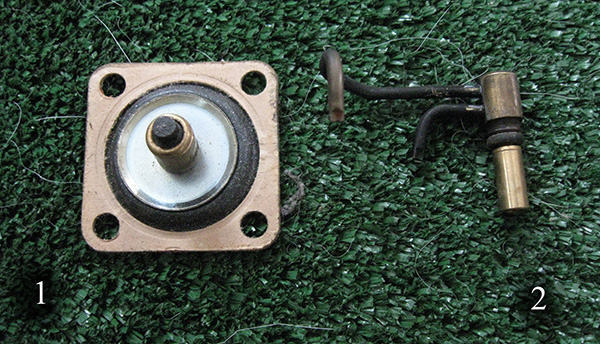

( 1 ) Мембрана ускорительного насоса
( 2 ) Распылитель УН
( 1 ) РаспылительУН
( 2 ) Эмульсионная трубка 2-й камеры
( 3 ) Эмульсионная трубка 1-й камеры

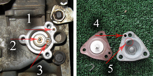

(1, 4, 5 ) Каналы и отверстия подвода разрежения к диафрагме экономайзера
( 2 ) Клапан экономайзера
( 3 ) Жиклер экономайзера
Останній раз редагувалося: bomok58 (03 Лютий 2011 01:36), всього редагувалося 1 раз

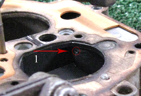

( 1 ) - ?
( 2 ) Канал отбора разрежения
( 3 ) Вакуумный канал на пусковое устройство
( 4 ) Неиспользуемое отверстие

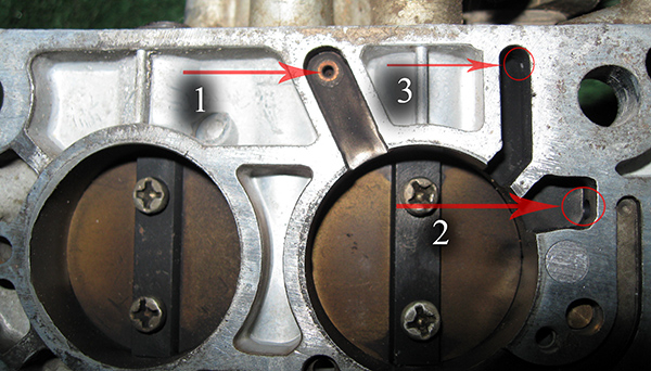

( 1 ) Вакуумный канал на экономайзер
( 2 ) Эмульсионный канал ХХ
( 3 ) канал на систему вентиляции картера

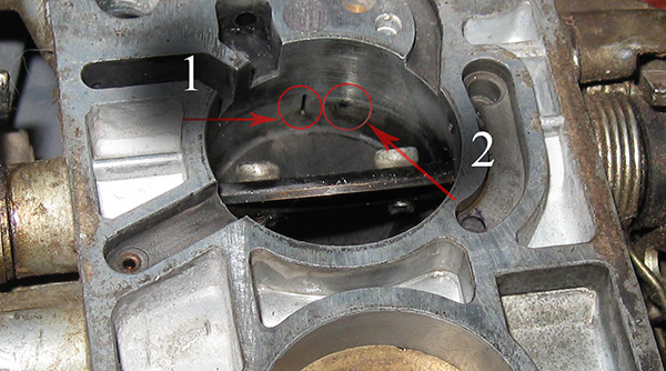

( 1 ) Канал отбора воздуха в системуХХ
( 2 ) Эмульсионное отверстие на диффузор ( диффузор снят)
