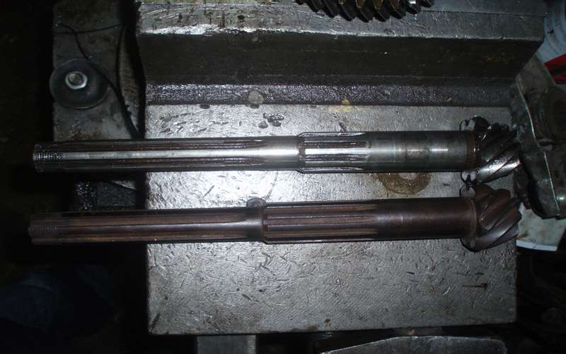

хтось з таким стикався??..

вони обидві від ЗАЗа просто я витянув стару вона має коротчі шліци а нова довші

Где то встречалось упоминание что на первых коробках до какого то года ставились валы с укороченной шлицевой частью (верхний на снимке). Деталей инфы не помню и такие коробки не попадались.

Тогда с новой модификацией отличие только в самом вале и насколько помню, во втулках. Точнее просто не помню.

але ше шо цікаво шо вал 3 і 4 передачі тож інакший

Вот про этот вал совсем ничего не помню.
Там в этих модификациях была основная игра втулками.
Так что при подборе замен свои детали в руки и обмер по всем параметрам новых. Почёсывая репу...

Это два абсолютно одинаковых вала!
для ни просто разные втулки (внутренняя часть подшипника) идут с разным внутренним диаметром.
Я один менял на другой
Все ездит

Разница только во втулках. если будеш ставить с длинными шлицами тогда поменять нужно втулку. там втулка с проточкой идет её и нужно поменять у меня такая же была пара, я так со втулкой попался не мог собрать пока не разобрал полностью и не заменил ту втулку
