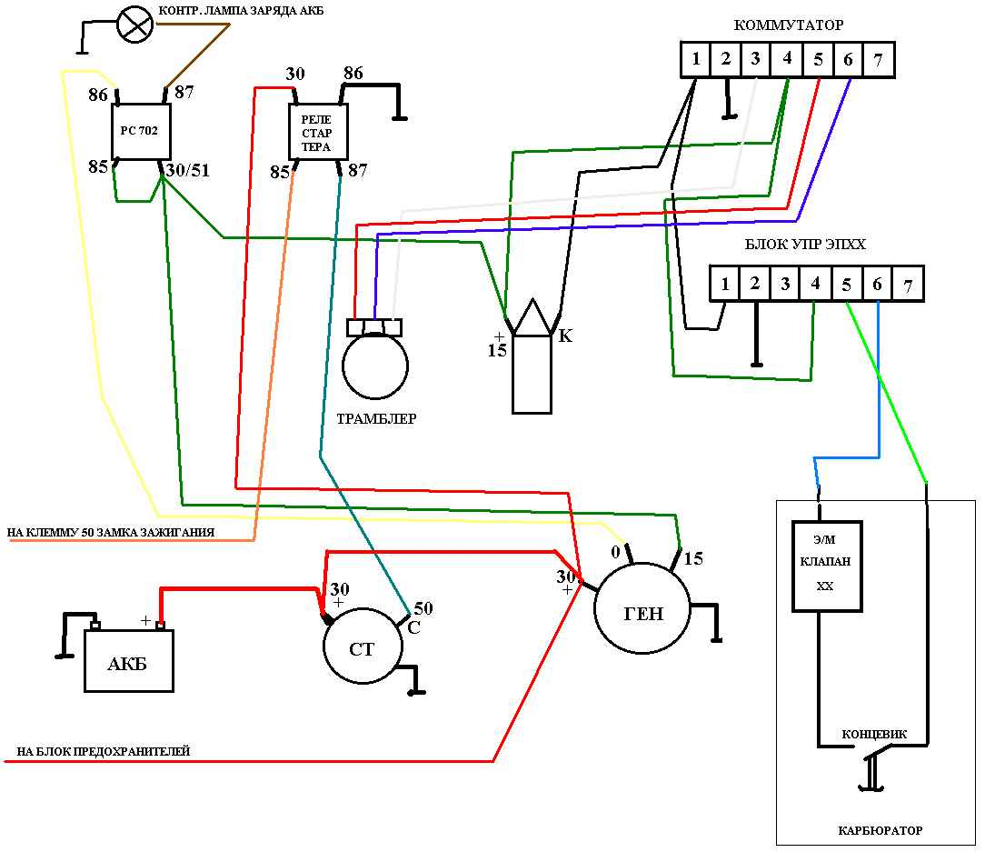

Помогите кто чем может! Мне нужна схема проводки на 968М с тавро мотором только по двигателю. Заранее БЛАГОДАРЕН!!! Smile Smile Smile

Нет, тебе нужна схема электрооборудования ЗАЗ 968 и ЗАЗ 1102. Обвес двига по Таврии, а запитка колодки предохранителей и релюх по 968. На вряд ли кто рисовал эти цепи заново, обычно метки ставят в схеме электрооборудования 968 - го.

пробуй аналогично подсоединить , я думаю там не такая уж и большая сложность - это не заново проводку монтировать..)

да,безконтактное!
да чё там думать...
плюс на втягивающее стартера,с замка зажигания-на зажигание =)и на стартер..через реле блокировки
бсз пос тандартной схеме коммутатор-катушка-трамблер...
чё атм ещё?
датчики как у нас подрубай!

вот, малевал когда-то.
от замка зажигания (клема 15 или кз) провод подсоединить к выводу катушки 15
от модератора: выложил фото. имхо так лучше
