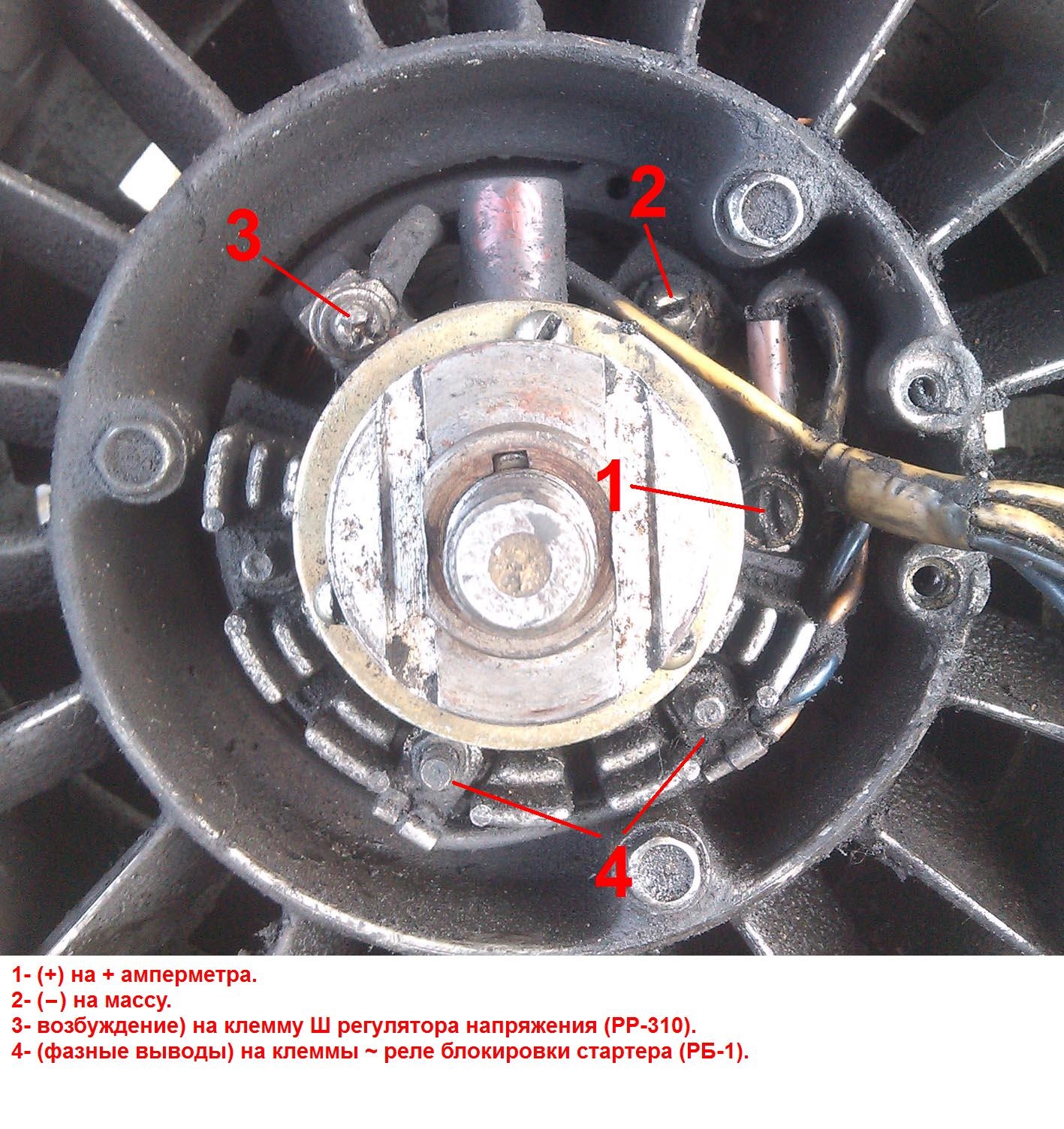

Есть вопрос про генератор и Реле Блокировки.
Заметил, что от генератора незадействован чёрный провод. Просто висел в воздухе.
По схеме он должен ити к реле блокировки. Но дело в том, что нету куда его подключать. На РБ все контакты уже подключены.
Так куда же нужно подключить етот чёрный провод от гены?
фото сдесь:
https://ibb.co/g3kkHxk
Paul R-0707
Статус: Offline Зареєстрований: 08.02.2007 Повідомлення: 500 Звідки: Германия Моє авто: ЛуАЗ-969М
Додано: 27 Червень 2022 21:31 Заголовок повідомлення: |
| hide писав(ла): |
Спасибо за ответы.
https://ibb.co/g3kkHxk |
На фото не видно, у реле блокировки сверху ещё одна клемма, там тоже провод подсоединён?
hide
Статус: Offline Зареєстрований: 11.06.2022 Повідомлення: 457
Моє авто: 968МБ (1988-XII)
Додано: 27 Червень 2022 22:08 Заголовок повідомлення: |
хммм.... Не заметил. Проверю. Если там не подсейденён, то чёрный туда?
Paul R-0707
Додано: 28 Червень 2022 23:31 Заголовок повідомлення: |
| hide писав(ла): |
| хммм.... Не заметил. Проверю. Если там не подсейденён, то чёрный туда? |
По цветам не знаю, например на ЛуАЗе расцветка проводов с завода не всегда соответствует указанной на схемах. Далее цвета проводов со врмененем так выцветают, что точно установить какого цвета некоторые провода были изначально просто невозможно.
Поэтому я в таких случаях не ориентируюсь на цвета проводов, а пользуюсь схемой и прозвонкой.
Сравни подключение генератора с картинкой. Правда там описание для ЛуАЗа, у Запорожца нет амперметра, поэтому у него + идёт прямо на клемму АКБ стартера:
hide
Додано: 29 Червень 2022 00:49 Заголовок повідомлення: |
Какое напряжение должен выдовать генератор?
У меня на оборотах примерно ~13.4-13.8 (замерял на акумуляторе).
На холостых падает до ~12.7
Я знаю что на ЗАЗ'е генератор не супер, но по моему ето как-то совсем маловато...
Додано: 29 Червень 2022 13:25 Заголовок повідомлення: |
При включеном зажигании, проверь величину напряжения на реле-регуляторе, и сравни с напряжением на клеммах аккумулятора, бывает до РР доходит 9 вольт из 12,6.
В этом случае необходимо провод "15", идущий от замка зажигания на РР, отключить от РР и подключить к выводу "85" реле(любого, РС113, "вазовского", "газовского", и т.п.), контакт "86" реле подключить на корпус(массу), контакт "30" реле, подключить через предохранитель к "красному" проводу, идущему от генератора к стартеру и аккумулятору(в любой точке, где удобней), вывод "87" реле, подключить к выводу "15" РР.
На некоторых подсоединительных колодках, может присутствовать диод(для стабильной работы оеле), поэтому желательно соблюдать нумерацию подключения. А полупроводниковое "реле", если неправильно подключено, вообще работать не будет.
Примерно так, только не лампы Заднего Хода, а Реле-Регулятор.
Paul R-0707
Додано: 29 Червень 2022 20:22 Заголовок повідомлення: |
| Wladimir_Donetsk писав(ла): |
В этом случае необходимо провод "15", идущий от замка зажигания на РР, отключить от РР и подключить к выводу "85" реле(любого, РС113, "вазовского", "газовского", и т.п.)... |
Я в Союзе ставил РС-527 (реле включения фар ВАЗ-21011 2103 и т. д.).
hide
Додано: 30 Червень 2022 00:27 Заголовок повідомлення: |
Что именно ето подключение через реле даст?
Проверил РБ1 - с верху там точно есть один контакт и к ему нечего не подключено. Но етот висячий чёрный провод от генератора имеет совершенно другую клемку в виде "вилки" - под болт. Переделать клемку и втыкнуть в РБ1, чтоли?
Додано: 30 Червень 2022 01:51 Заголовок повідомлення: |
[quote="hide]Что именно ето подключение через реле даст? [/quote]
Минимальные потери напряжения, и как следствие, на обмотку возбуждения поступит не 10 - 9 вольт, а то, что есть на аккумуляторе, магнитное поле ротора будет "как задумал разработчик".
P.S.Полезно еще почистить и убрать выработку(если она есть) на контактных кольцах ротора генератора, а при изношеных подшипниках, заменить и их. Мне такой "комплексный" подход помог,
Paul R-0707
Додано: 30 Червень 2022 18:50 Заголовок повідомлення: |
| hide писав(ла): |
| Что именно ето подключение через реле даст? |
Реле регулятор регулирует возбуждение генератора так, что бы тот выдавал 13,8 - 14,2 вольта. Исходным напряжением для регулятора является напряжение на входе (клемма ВЗ). Поступает напряжение на эту клемму от замка зажгания. У ВАЗ-овского замка зажигания довольно слабая контактная группа, контакты довольно часто подгорают, из-за чего на выходе замка зажигания напряжение иногда на 1,2 вольта ниже, чем на входе. В итоге на вход регулятора поступает более низкое напряжение и он регулирует возбуждение генератора исходя от заниженного напряжения. На Запорожце всё это ещё усугубляется длиной провода от замка до реле регулятора, там так же может "теряться" какая то часть напряжения. У реле в этом случае более выносливая контактная группа (поэтому я для этой цели и брал РС-527, оно расчитано на приличную длительную нагрузку: двух ламп фар головного света), соответственно нет падения напряжения в цепи возбужденя, в итоге более стабильное напряжение поступающее на клемы АКБ. Через замок зажигания в этом случае идёт только ток управления реле (вся остальная нагрузка до этого шедшая через замок, теперь идёт через реле), в итоге контакты замка зажигания служат дольше.
| hide писав(ла): |
| Проверил РБ1 - с верху там точно есть один контакт и к ему нечего не подключено. Но етот висячий чёрный провод от генератора имеет совершенно другую клемку в виде "вилки" - под болт. Переделать клемку и втыкнуть в РБ1, чтоли? |
А какая клемма у второго провода от генератора к РБ1 и какого он цвета?
