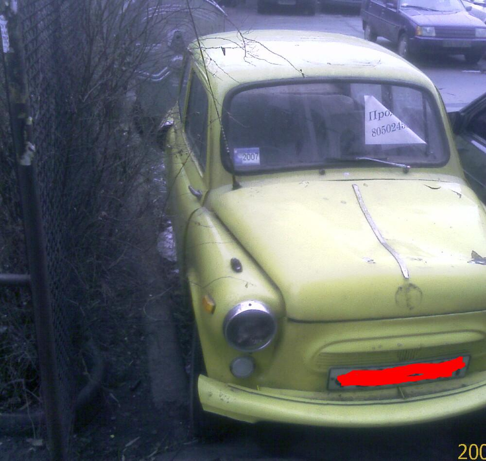

				| наверно и мне бы пора создать гараж
   значицца так.
 случайно нашел во дворе на стоянке
   на лобовухе висела объява о продаже, так как очень давно хотел купить 965, то созвонился и купил

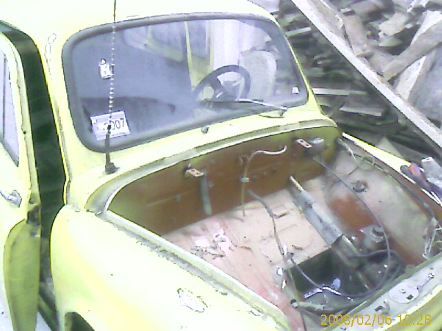

				| кстати
  дата покупки ФЕВРАЛЬ 2008года   довольно много сделано по кузову, вся дифектовка, кое какая выготовка, немного сварочных работ, короч дальше поэтапно буду отписивацца

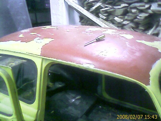

				| и так продолжим
   обдирание крыши, рихтовка, шпаклевка, немного грунта и в итоге готово черновое покрытие. на чистовую уже перед покраской
   в итоге имеем

				| Крыша вроде неплохо получилась. Под глянцем смотреть нужно.

				|  Додано: 11 Грудень 2008 12:09    Заголовок повідомлення: |     |
	  | Антонио писав(ла): |
 п.с. а руль-то спарКтивний ы-ы-ы...
  |  после проявителя будет видно
   а руль, какой был
  потом поменяю

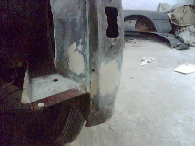

				| продолжим
   старый хазяин занимался тунининхом
  зубилом вырезал новые дырки под зиловские  стопари, пришлось заварить
   в подкапотном пространстве заварил еще одну, кинул шпаклевки и вуаля, почти норм
   на заднем плане донорские крылья от гольфа
		| Повернутися до початку |  |
