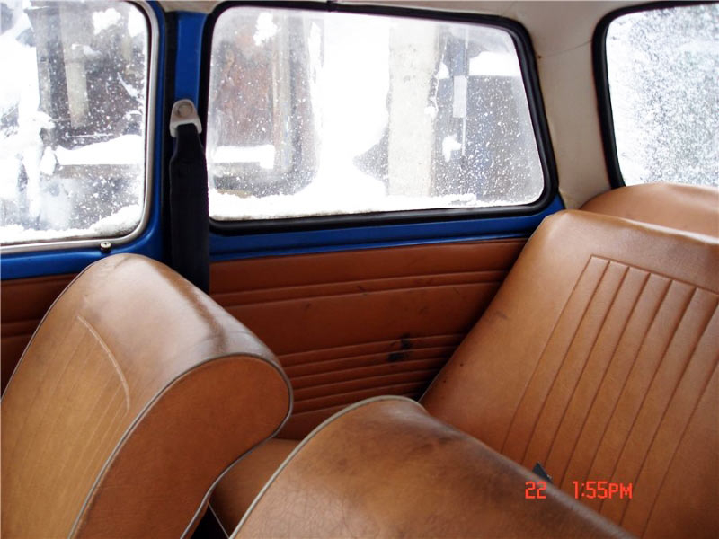

Все началось с того, что пришел я в гараж и решил оттереть грязь с заднего сиденья.. оттер, но результат огорчил: однотонный бледно- (не путать со светло-) коричневый цвет.
Обтягивать буду родные т.к. по комфорту с ними сравняться, разве что ортопедические кресла(не авто) с воздушной подушкой.

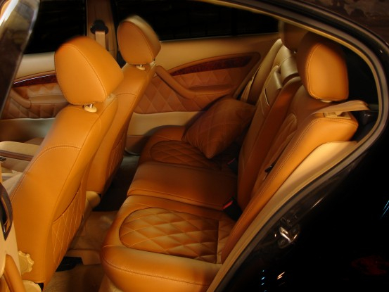

А это как один из вариантов обтяжки:
только, кто его знает, как оно будет сочетаться с родными сиденьями

Первая фота зачет, вторая фу, слишком перегружена. Считаю оптимальным, сохранить родой вид, но сделать все из дорогих, наилучших материалов, максимум добавить подголовники

а у меня такая делема: хочу подушечки (как увидел - влюбился Very Happy ).. Им подходит только дизайн с ромбиком. В то же время, видел какими получаются салоны по типу наших родных (такое же расположение полос) - не смотрится.
Удобство. Самое удобное: 1 подушка(часть сиденья) под попу, 2 по бокам и спереди сидушки (для облегания пятой точки), но этот дизайн не нравится. Ромбический будет хорош для спины, но плох для попы. Полоски не очень хороши ни для того, ни для другого.
В таком варианте дизайн задних с ромбиками не очень хорошо будет смотреться на аналогичном (родном) нашего авто - тут выигрывают олоски, но, в тоже время, должен быть один стиль у всего салона - не делать же передние с ромбиками, а задние в полоску?
Передние карты хочется сделать в стиле родных с сохранением всех "швов", что уже говорит за полосатость.. вот совместить бы их Smile
Может, у кого-то еще какие варианты имеются?
Кстати, шить буду сам, посему хотелось бы узнать о всяких тонкостях и применяемых материалах для подкладки.
И еще: очень неплохо было бы сделать откидывающуюся крышку/подлокотник в заднем сиденье, за которой будет спрятан динамик сабвуфера. Анатомия каркаса заднего сиденья уже давно не нравится - вот и повод переделывать(нужно больше места + боковушки, как на 4м фото)

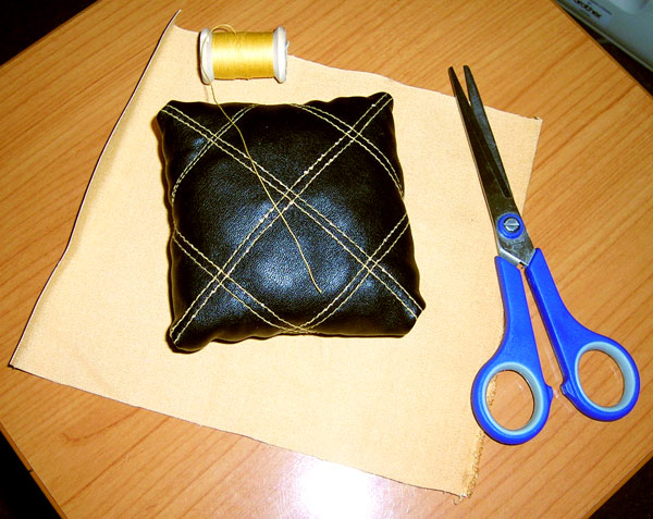

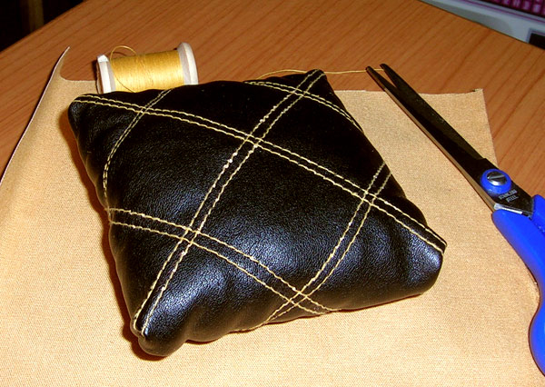

Решил немного потренироваться перед грандиозным делом.. вот что получилось:
Все вопросы еще в силе Cool
По-конкретнее: интересует, как сделать боковушки, как у заднего сиденья на 4м фото? как делать такой высокий рельеф (не вручную же шить? Confused )

нее, ну почему же никак не сделать? -, я собираюсь переделывать каркас.. сейчас хотелось бы уяснить все моменты будущих действий.
Ну а каркас - всего-лишь основа.. на него нужно класть что-то (говорят, хорош ППУ) для мягкости (кстати, обязательное условие). Так вот, твои сидушки, ведь, не только из каркаса состоят: как-то те боковины, да и все выступы, оформлены. Нужно узнать как. Особенно важно: как к этому крепится обшивка в местах швов?

OgeN13, твое сообщение натолкнуло на мысль. Делаем такой пирог: пружинный каркас, на него кладем лист автомобильного поролона или ППУ, в местах будущих пргибов делаем прорези. В местах больших выступов докладываем поролона по форме. Шьем обшивку с тонкой (5мм в прижатом состоянии) подкладкой из синтапона или иной гадости. Во все низины вшиваем что-то типа широкой петли, в которую пропускаем резинку. При обтяжке натягиваем резинку, протягивая ее через прорели во втором слое пирога и фиксируем Cool как идея?
Spyker, думаю, не очень подойдет этот надувной по причине жесткости оного в надутом состоянии.
ПС: при описаном выше методе будет легко подтянуть просевшее сиденье, придав ему приятную глазу форму Smile
