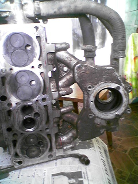

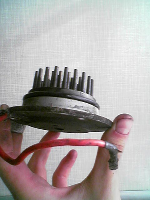

ПовідомленняДодано: 29 Жовтень 2007 22:21    Заголовок повідомлення: Відповісти з цитатою
у меня на карбе с завода к нижней его части (а она от врхней даже термопрокладкой отделена) прикручен сбоку нагреватель. состоящий из одной большой таблетки такой штуки как позистор.
вчера вечером заводил мотор, на улице гдето +5~8, полез убавить ХХ, а карб снаружи, снизу весь мокрый, натурно роса каплями стекает. а зимой оно так обмораживается льдом наверное.
То Nazgul
кинь плиз схему, принцип, все что есть, как и чем у тебя комутируется питание твоего нагревателя.
а то даж не знаю, паять термореле, или тупо на зажигание бросить Rolling Eyes

ПовідомленняДодано: 30 Жовтень 2007 11:12    Заголовок повідомлення: Re: RE: (empty) Відповісти з цитатою
Bug писав(ла):
По сети еще бродит схема с пачкой транзисторов которые прикреплены к впуск колектору и прогревают его перед пуском и до прогрева. Жрало 15 ампер. Тоже есть смысл.
Вуаля
Voytik писав(ла):
Схема есть только в схеме авто в целом. Но она очень невнятная. Но там все просто. Питание на нагреватель идет через реле от основного плюса. Управляющий провод реле подключен к зажиганию. В разрыв него включен термовыключатель (вкручен в корпус термостата рядоом с датчиком температуры). Типа как на ветилятор, только наоборот. При достижении 50 градусов, разрывает цепь.

ПовідомленняДодано: 30 Жовтень 2007 18:34    Заголовок повідомлення: Відповісти з цитатою
о!, именно. а какиенить опознавательные знаки того термовыключателя?
что именно мне на рынке говорить? Rolling Eyes
