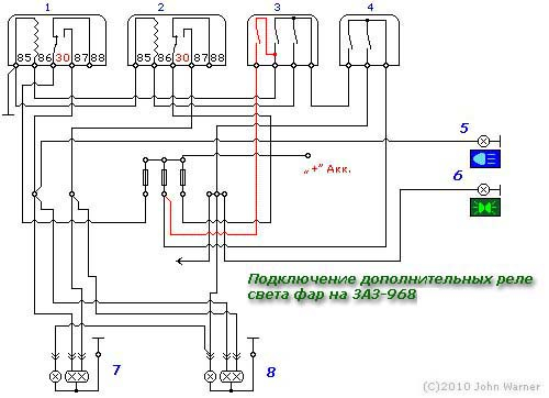

Вот схема для сборки на автомобилях ЗАЗ-965...968
Рис. 1 Схема для ЗАЗ-965...968
Обозначения на схеме:
1. Реле дальнего света фар
2. Реле ближнего света фар
3. Секция подрулевого переключателя - свет дальн/ближн
4. Центральный переключатель света
5. Контрольная лампа дальнего света
6. Контрольная лампа габаритного света
7. Фара
8. Фара
Примечание 1: не на всех автомобилях имеется "моргалка дальним" (выделена красным цветом), она есть в подрулевом от 968М, но имеется и на части 968...968А, в основном, экспорт и самопал.
Примечание 2: Я настойчиво рекомендую при постановке на указанные модели автомобилей доп. реле ставить ещё одну предохранительную колодку, отдельную для света - однозначно будет надёжнее. Это решение отражено в схеме.

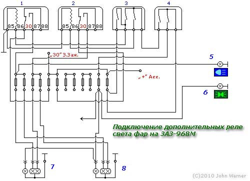

А вот схема для сборки на автомобилях ЗАЗ-968М
Рис. 2 Схема для ЗАЗ-968М
Обозначения те же
Примечание 3: расположение предохранителей взято из книги, на практике встречалось различное их расположение, очевидно, тоже колхоз или самопал.
Данные схемы не предусматривают никаких "посторонних" функций, типа моргания совместно с поворотами, или сигнал при моргании, а только штатную работу света + моргалка.
При сборке схем предполагается применение реле моделей 90.3747, 111.3747. 112.3747, 113.3747.
Возможно применение и иных реле, безусловно.

По-моему проще всего просто использовать до реле штатную проводку как есть, поставить блок релюшек в передней части машины, а новыми проводами только питание на них кинуть. И схема будет выглядеть гораздо нагляднее )
ПовідомленняДодано: 16 Квітень 2010 14:16    Заголовок повідомлення: Відповісти з цитатою
Irbis писав(ла):
Между прочим, так, собсна, и сделано тут Very Happy

+1.
Только ещё не забыть добавить предохранители.
ИМХО схемки для гурманов, некоторые могут ниасилить. Very Happy
А сам девайс, пожалуй, один из самых полезных усовершенствований ЗАЗа. Описан на форуме многократно и заслуженно.
P.S. Ответ на пост Irbisa.
ПовідомленняДодано: 16 Квітень 2010 16:39    Заголовок повідомлення: Відповісти з цитатою
Я думаю, надо бы мне просто цветом выделить вновь вводимые цепи, вы как считаете?
Видимо, не все видят, что там всё именно максимум родное использовано. Я старался приблизить схемы к монтажной схеме, но рисовал сам всё.

John Warner писав(ла):
А я считаю, что, если рисовать в вольном стиле, то лучше на базе фрагмента схемы из многокрасочного альбома. А если уж с нуля - то по ГОСТу Rolling Eyes Такие схемы, как тут - трудночитабельны для неподготовленного автолюбителя (а именно такие люди и являются целевой аудиторией темы).
ПовідомленняДодано: 10 Листопад 2010 22:49    Заголовок повідомлення: Відповісти з цитатою
Lis-il писав(ла):
Но ты сам ведь разобрался? Wink
Ладно, подправлю рисунки, раз народ просит Laughing
Выложу отдельным постом то же самое, но в профиль Laughing
