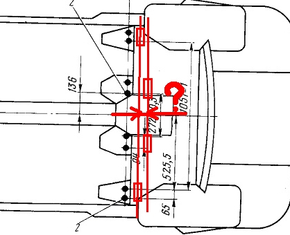

Подскажите, пожалуйста, расстояние между осями сайлентов рычагов задней подвески!
у меня только рычаги отдельно, вроде 42мм намерил.
Кто может на машине посмотреть (нужно точно, а не примерно, там либо 40 либо 42).
Нужно расстояние между осями внутренних и наружных сайлентов, можно померить расстояние от балки (куда кронштейны рычагов крепятся) до болта - нужна только разность этих расстояний.

я мог бы померять,но кузов подгнил- точно не скажу...

можно и на гнилом кузове: мерить от болтов, крепящих кронштейны к балке (они на одной прямой для всех рычагов) до болтов-осей сайлентов
клроче любая пара размеров (на рисунке одного цвета), из разности которой можно получить интересующий размер!

Вчера ещё раз попытался точно измерить... сложил рычаги вместе посадочными плосокстями под ступицу - это ППЦ! они нифига не плоскости, а какието элементы сфер! т.е. меняя прижим я могу получить межосевое сайлентов и 40 и 42 м много других размеров!
Кто может померять кронштейны? отзовитесь! Или скажите когда это возможно, если буду уверен что кто-то померяет - лучше подожду.

ты выручил тем што нарисунках...мне етого хватило)))

так, кстати, в случае несоответствия расстояний, под горизонтальные болты подкладываются пластины - это штатный метод регулировки схождения колес

рисунки из "хроник шустрого" (раздел гараж) вроде 3 или 4 страница, там они полностью.
это единственный размер, который он не привел, т.к. у него были готовые кронштейны рычагов. Я повторяю его подвиг, но решил сделать кронштейны частью балки, и не придется мудрить с проставками под внутренние кронштейны.
а разве схождение не клинышками между корпусом подшипника ступицы и рычагом регулируется?

el_fuego спасибо! а то я чуть не сделал глупость, лишив себя возможности регулировать сход :-). Внутренние кронштейны варю, наружные ставлю родные, тогда указанный размер перестает быть столь актальным.
