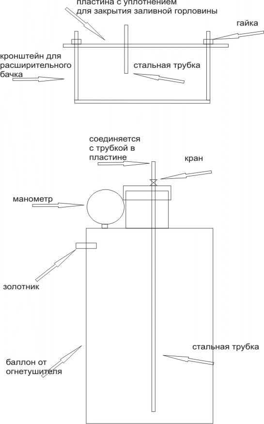

не помню где шло обсуждение прокачки тормозов, но я обещал сделать эскиз одного девайса.
буду делать для помощи одноклубникам.
