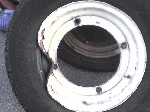

вот такое у меня случилось сегодня Confused
здесь куски прям отлетели:
а эту сторону снимал даже не откручивая гайку:
вобщем, товарищи зазоводы, будьте предельно внимательны на наших дорогах.

И по чаще проверяйте затяжку гаек

да уж, прокольчик вышел! ям у нас, конечно, много, но в данном случае яма была последней каплей. видны характерные признаки открученных колесных гаек. как показывает практика, отверстия разбиваются очень быстро, за пару километров. так что неуд вам, уважаемый адвокат.

я чё правда так похож на самоубийцу? Laughing
гайки были нормально затянуты,
буквально намедни проверял
тем более, это случилось не на конкретной яме,
и не от удара на бешенной скорости,
а просто на ходу(40 км/ч), т.е. диск был просто очень уставший Confused
(кстати это ещё родной горбиковский)

это видимо усталость металла либо заводской брак

У мну так на МР-ке было. Скорость была 60 км. Колесо меня обогнало, а машина как ехала ... так и поехала в дерево.
Товарисчи. Следите за дисками.

ну, если они были просто затянуты, это еще не факт, что они держали диски! про то, что гайки упираются в барабан раньше, чем они начинают прижимать диск, писано много и подробно. так что, все-таки, кое-кто не уследил за проблемой с дисками.
