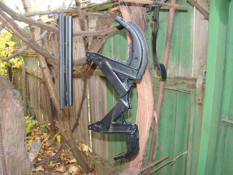

Вот такое у меня вышло коромысло, исходник от горби+от мыльницы пластины крепления силового агрегата. Это для горбатого
В нижний вырез входит патрубок, а в стенке пришлось сделать дырку, уголки трубок находятся в салоне. Вроде нигде не трет.
