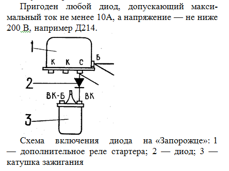

Все решилось.У карбюратора К133 появилась трещина вдоль воздушного канала хх.На солексе заменил резиновое колечко на канале хх.Плюс на новом стартере пропал контакт на катушку.Пока решил установкой диода от реле стартера до катушки.Заводится на ура.Хлостой ход стабильный.

На втягующем реле стартера стоит контакт идущий на клему вк-б катушки зажигания для повышения напряжения.Так как катушка у нас 6-ти вольтовая то на контакт Б приходит 12 вольт дальше через сопротивление тобиш вариатор оно гасится до 6 вольт грубо говоря.В момент запуска двигателя со стартера кратковременно подается 12 вольт на прямую. Когда контакт на втягующим не работает ставят диод порядка 10А с контакта реле стартера на клемму вк-б. Где то в литературе встречается.

P.S. в момент запуска, напряжение в системе проседает(бывает до 8 - 6 вольт), чтобы работоспособность системы зажигания сохранялась, на катушку зажигания и подаётся в обход добавочного сопротивления(вариатора), напряжение (11 - 6 вольт).

ПовідомленняДодано: 18 Листопад 2015 20:39    Заголовок повідомлення: Відповісти з цитатою
Ставим то что есть под рукой. Мне просто не хотелось снимать стартер.
