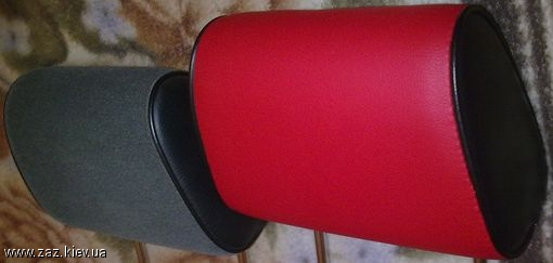

Здравствуйте единомышленники и все заглянувшие в тему.
Ну шо? Выходим из подполья...

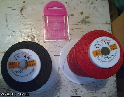

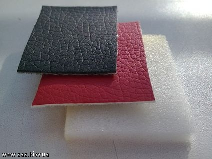

Обивочным материалом выбран кожзаменитель на тканьевой основе с матовой поверхностью, за одно брал- поролон:
капроновые нитки, иголки:
клей:
При разделке сидений ознакомился с технологией которую применяет BMW. К стати в седьмой главе книги, образцом служит сидение именно этого производителя 1989 года выпуска, очень близкое по конструкции с теми, которые для "Пули".

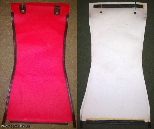

А было все так:
1.Отсоединил все фиксаторы обшивки.
2.Снял обшивку (чехол сложной конструкции).
3.Распорол.
4.Оторвал приклеенные части (некоторые посажены на горячую).
5.Выровнял старую обивку (прогладил утюгом), она и будет шаблоном.
6.По шаблону вырезал заменяемые части с нового материала.
7.Приклеил оторваное.
8.Пришил отпоротое.
При использовании оригинальных частей обшивки, попасть в старое отверстие двух частей швейной машинкой, оказалось непросто (ей все равно, делает новые- не красиво). Пришлось прошивать в ручную, дело не быстрое но зима впереди.
Вот что получается:
