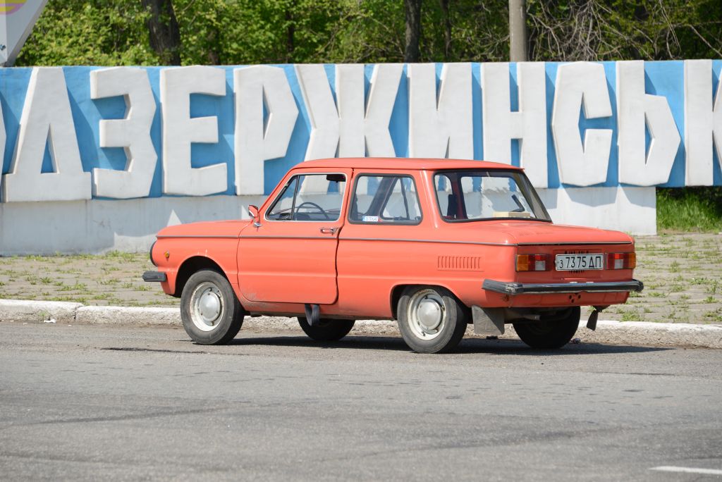

Приобрел "жужика", 83-го года, в оригинале, без "колхоза", пробег 23 тыс. Успел скататься из Днепропетровска в Днепродзержинск, наткнулся на проблему - издох аккумулятор. Благо, ехал с товарищем на Ниссане и последующий обмен аккумуляторами решил проблему возвращения домой. Судя по беглому изучению темы в интернетах - это известный косяк, народ массово ставит дополнительные генераторы с других авто. Думаю поступить так же, но сначала все же интересно, неужели все настолько плохо и штатного генератора не хватает даже для поддержания нормального движения "жужика"? Тачка первая, опыта никакого. Хочу во Львов поехать при случае, но с такими раскладами стремно выезжать даже за пределы города.

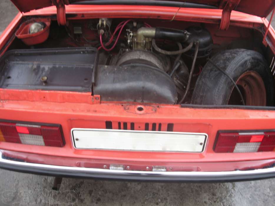

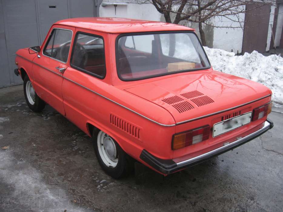

Первый нах!
Чё это он на жопу присевший?

Понятия не имею, откровенно говоря. Мне кажется что передок сильно задран вверх.

Це його звичайна посадка. Вітаю з придбанням!

Нормально все. Багажник пустой, и водитель видимо резко из машины вышел - вот и морда задранная.
Да еще в таком сосотоянии и без колхоза

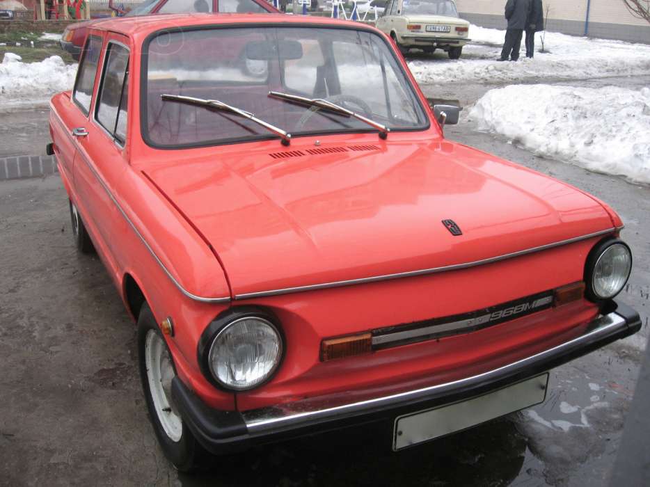

Свеженькая фотка:

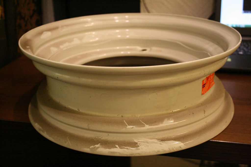

Купил новые диски. Подскажите нубу, они под бескамерку или таки под камеру? Продавец говорит что под камеру, но в других местах видел такие же диски, но при этом утверждалось что они под бескамерку. Я в замешательстве.

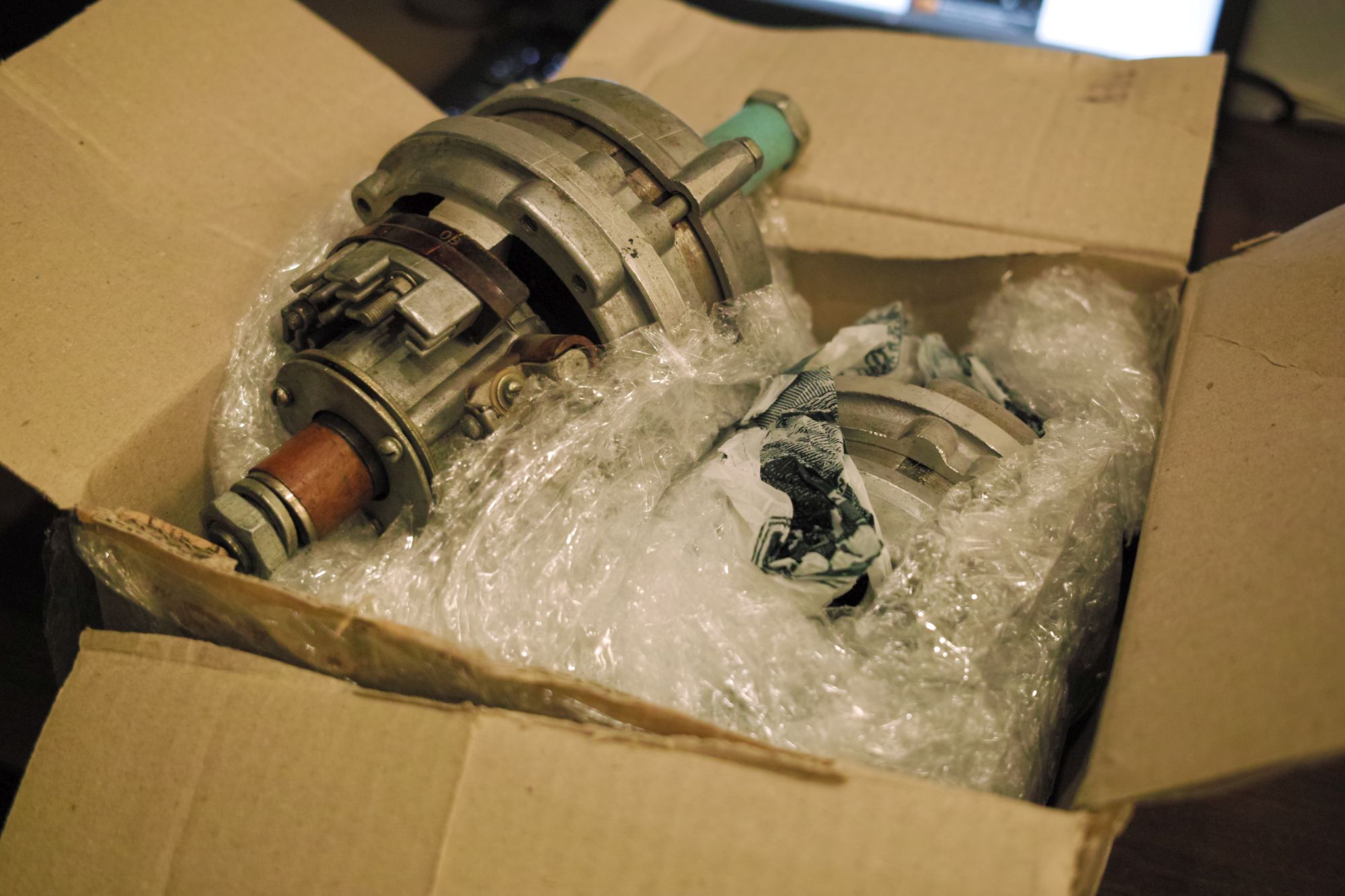

Еще взял нового "гену":

Хамп на дисках есть, значит подойдут под бескамерку, еще нужен сосок под нее же. На счет масла в двигатель, сколько людей столько и мнений, а в коробку я лил SAE 85W-90 он же ТАД-17и.

Всем спасибо за помощь, с маслом я определился (20w50 в двигатель и 80w90 в коробку от ZIC). Но сейчас у меня проблема с генератором. Нет заряда, езжу на аккумуляторе. Поменял генератор на новый, думал этим решу проблему. Но в результате то же самое. Снимаю + клемму - моментально глохнет. Как с этим бороться? Что проверять?

Смотри РР, замени его на жигуляторское

На первом Запорожце мне генератора хватало. На подзарядку ставил только зимой 1 раз в месяц.
На втором отношение с генератором не сложились с самого начала. Генераторы менял, РР менял. До лампочки. Плюнул и поставил генератор от трактора. Все проблемы сразу прекратились.
Где был глюк так и не понял.

| Джордано Бруно писав(ла): |
| Нет заряда, езжу на аккумуляторе. Поменял генератор на новый, думал этим решу проблему. Но в результате то же самое. Снимаю + клемму - моментально глохнет. Как с этим бороться? Что проверять? |
Первым делом подключи вольтметр и сравни напряжение в бортсети на холостых и по мере добавления газа.
Если расти не будет, а в генераторе и правильном подключении ты уверен, то как посоветовал Кирюха, пробуем другой РР.
Если и это не поможет, проблему надо искать с амперметром (исследуя откуда куда утекает).
