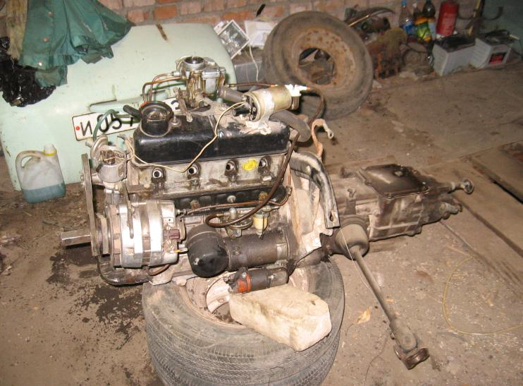

Ну итить! Недавно решился-таки сделать пробный выезд (первый после оттепели: всё как-то не было ни надобности, ни свободного времени). Сделал круг около гаражей. В конце концов я понял, что из моей коробки течёт масло Mad А текло оно в месте соединения левого корпуса подшипника дифференциала с картером КПП. Причина: оказались сорванными две(!!!) из четырёх резьб в картере, где крепмтся эта обойма.
Короче силовой агрегат снова на полу Confused ...

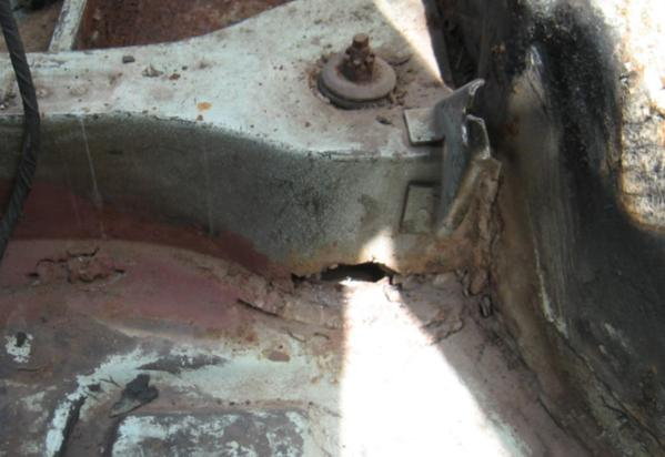

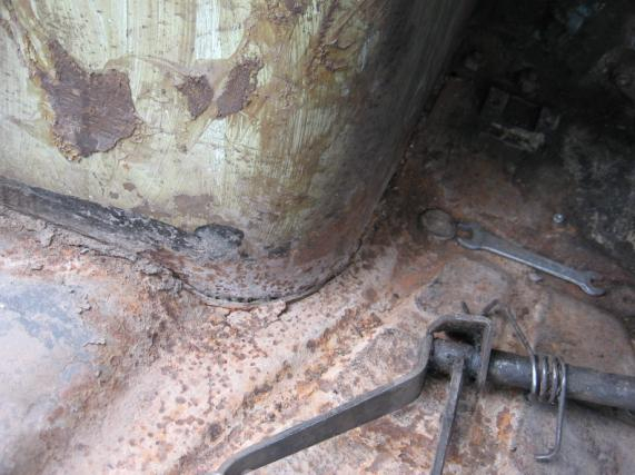

Металл кузова оказался на удивление целым и прочным. Обнаружилось всего несколько очагов коррозии таких, что нужно переваривать.
Как, например, здесь:
https://www.zaz.kiev.ua/forum/gallery/photobase/01296-1182479246-979.JPG
https://www.zaz.kiev.ua/forum/gallery/photobase/01296-1182479502-761.JPG
Всё остальное затронуто ржавчиной очень поверхностно и подлежит механико-химическому восстановлению (как сказал-то! Very Happy )

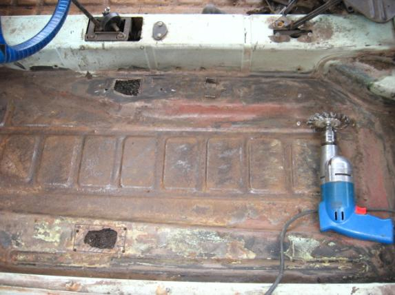

Полики:
https://www.zaz.kiev.ua/forum/gallery/photobase/01296-1182479407-379.JPG
Дрель, заряженная крацовкой, в руки - и вперёд!
https://www.zaz.kiev.ua/forum/gallery/photobase/01296-1182479638-511.JPG

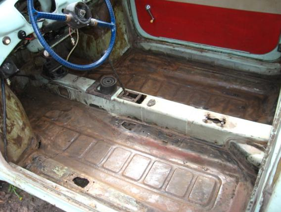

Итак, полики полностью очищены от рыхлой ржавчины (слой был даже тоньше, чем я ожидал)
Вот здесь уже видно, как блестит металл Very Happy :
https://www.zaz.kiev.ua/forum/gallery/photobase/01296-1182479773-784.JPG

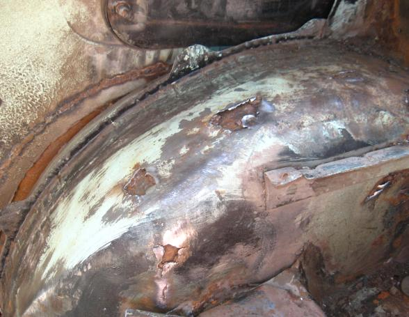

Далее переместился в заднюю часть салона и обработал по совету 965mmx (за что ему спасибо!) полость между коробом заднего колеса и боковиной кузова мовилем в аэрозоле.
А вот прогнивший один слой металла на самих задних коробах (вот здесь) я всё-таки снял. Буду наваривать новый. Дело в том, что более детальное вскрытие показало наличие большого количества ржавчины между слоями по всей площади короба. При этом, на удивление, наружный (уцелевший) слой металла затронут ржавчиной не был вообще!

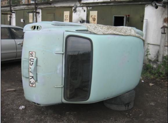

Сейчас же машина лежит на боку (отдыхает Very Happy ), а я занялся очисткой днища от грязи и старого антикора. Кстати, в тех местах, где антикор давно отвалился сам, металл абсолютно гладкий и абсолютно нетронут коррозией. В общем, жужик меня не перестаёт приятно удивлять!

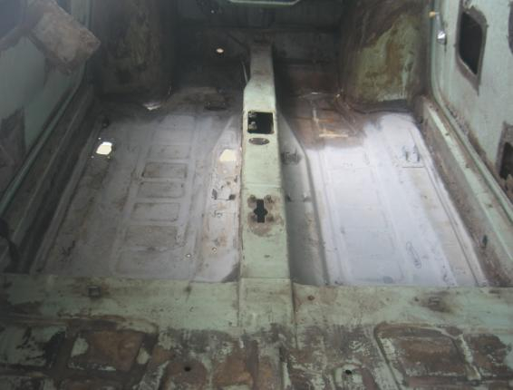

Сейчас работа продвигается потихоньку, бо сессия. Завтра я её закрываю и полностью отдаю себя жужику Very Happy

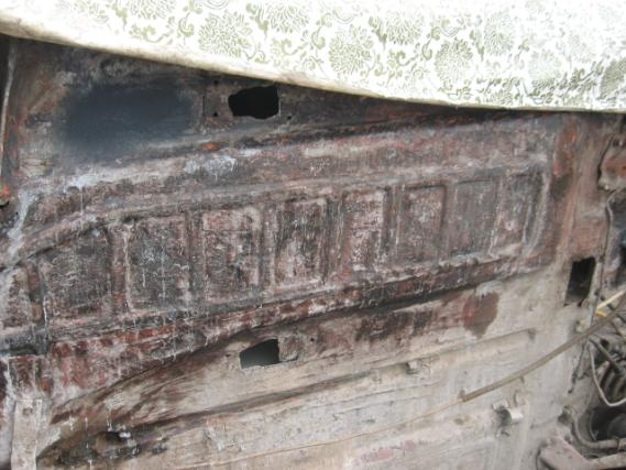

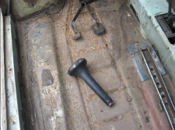

Вот ещё несколько фоток:
Загрунтованные полики. Негрунтованная часть в ногах у пассажира подлежит переварке. Это, пожалуй, самое большое по площади место, повреждённое коррозией. Очаги мелкие, но много. Некоторые даже насквозь.
Жуж на боку Клеёнка сверху - чтоб вода в салон не бежала Rolling Eyes
Днище
Начинаю сдирать бутерброд из старого антикора. Покрытие совершенно прочное и целое. Состоит из сурика и чего-то наподобие кузбасс-лака (может, и не лак, а просто битумная мастика) Отдирается трудно, а металл под ним отличный.

Работа кипит...
Сегодня полностью вырезали стойки, к которым крепятся задние части передних крыльев. Они здорово проржавели. После чего из картона сделали шаблоны. По этим шаблонам на днях будут изготовлены новые стойки.
По заказу мастера купил материалы, которые вскоре потребуются:
Шпатлёвка 0,5 кг Novol UNIsoft (обычная UNI в магазине закончилась Very Happy ) - она мягче, чем UNI - 125 руб.
Герметик Novol GRAVIT PMU - 180 руб
Антикор BODY 950 в аэрозоле, 0,5 л - 100 руб.
Растворитель 646, 1 л - 45 руб
Наждачка №120 сухая 4 листа - 60 руб.
ИТОГО: 505 рублей Smile
Кстати, работа по поварке морды и поликов обходится в 10 000 руб.
Но делается всё капитально, почти вся морда будет из нового металла. Кстати, панель с выштамповкой под запаску тоже будет поставлена новая и позаимствована она у какой-то иномарки из разборкиVery Happy , у неё это тоже была одна из панелей багажника Cool Форма выштамповки почти один-в-один как у горби, только она глубже, но болгарка и полуавтомат творят поистине чудеса Laughing
