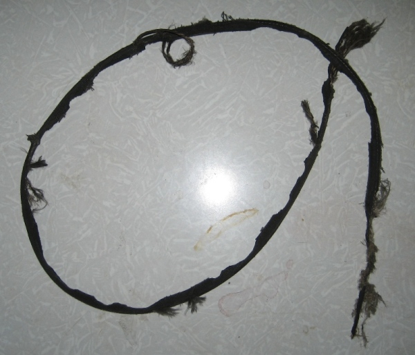

Итак, на трассе на скорости 90-95 внезапно раздался на доли секунды скребущий звук и появились все признаки остановившегося генератора. Остановился и обнаружил, что от ремня осталось вот что:
Все произошло внезапно и в одно мгновение, до этого работало нормально (перед поездкой состояние ремня проверил, подозрений не вызывал - во время обкатки нового привода регулярно проверяю состояние). Единственное что - натянут был не сильно, а ровно на столько, чтобы не было проскальзывания.
Поставил запасной ремень и доехал нормально.
Но хотелось бы все-таки выяснить, в чем могла быть причина (ладно бы просто обрыв, но тут ремень буквально изжеван с внутренней стороны). Дабы самому избежать подобного в дальнейшем, и другим на эти грабли не наступать.

Думаю што веной несоостность валов, или шото попасть могло... Rolling Eyes

Otsloivsimsja kuskom rezini moglo saklinitj... a skiv motora sozral remenj

по тому как его погризло очень смахивает на то што его от оборотов просто растянуло, и повернуло боком

За день до этого разгонялся до 110 - все в норме.
Вообще да, в моем исполнении привода имеется некоторый перекос шкивов (не в одной плоскости), могло ли это как-то послужить причиной МГНОВЕННОЙ смерти ремня (т.е., нормальный ремень, потом в один момент бац - и изжеван)?
Возможно конечно еще за кожух зацепился в определенном режиме работы (резонанс возник, или ослабла одна из ветвей при резком изменении режима), но до переделки генератора ремень колбасило еще сильнее, однако 20 тысяч прошел без проблем.

естественно могло.попал не туда и ага.

Проверь геометрию шкивоф и как выше писалось их соосность, не экономь 5 грн на ремне, это вещи такая....

я думаю его скорее всего перекрутило , а потом провернуло.

Сначало широкий край ремня отслаивается, а потом всё распотрашивается и пиз...ц Sad но это наверное из-за того, что шкив космогены слишком узкий, надо шире подискать.
