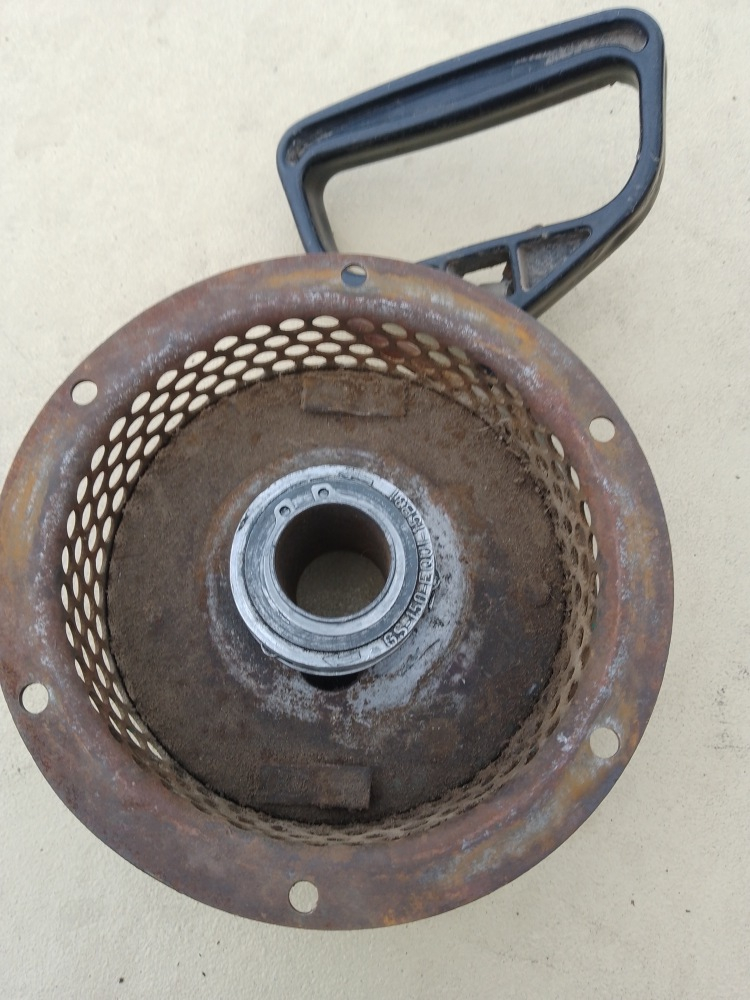

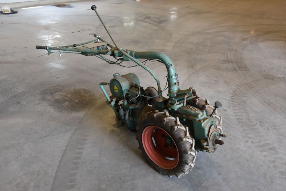

Потрібна будь яка інформація ,в першу чергу по ручному стартеру
Такий майже як на фото,тільки в мене стартер на шнурку

Похоже это JRUS U600. Я думал, что в сети к нему можно будет найти инструкцию. Но просто для скачивания я в сети ничего не нашёл, попадаются только объявления о продаже инструкций ии каталогов запчастей.
Проблема ещё в том, что на этот мотоблок ставились шесть различных двигателей, соответсвенно и варианты стартеров у них разные.

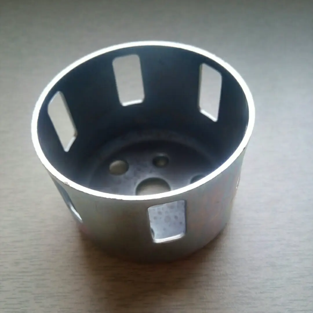

треба щоб двигун був з таким стартером

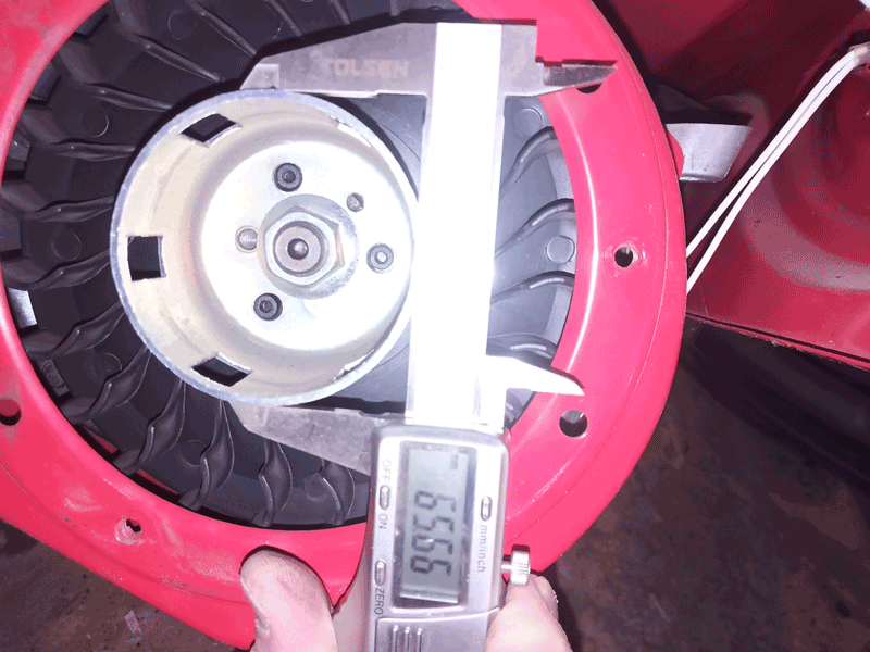

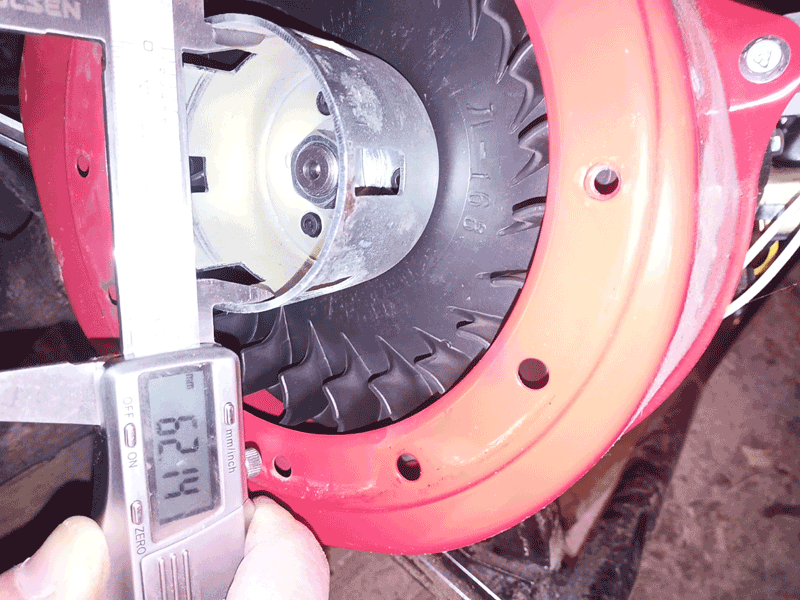

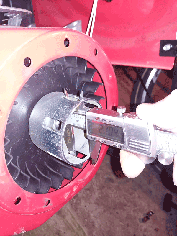

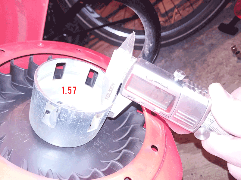

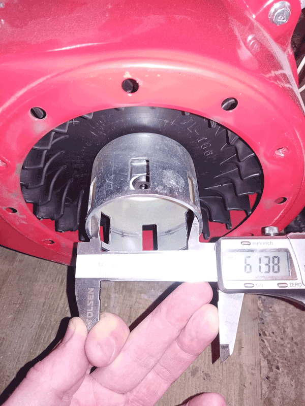

і такий стакан до нього. треба точні розміри стакана зокрема віконець в ньому і відстань між ними.діаметр 65 мм,а інші розміри не відомі,а поїхать десь в магазин щоб помірять нема можливості

saw писав(ла):
так у меня на генераторе китайская копия хондовского мотора,как у многих,там такая шморгалка.
если стакан сразу под ней-могу в принципе снять её и измерить стакан.

якщо не важко),стакан повинен бути зразу
ПовідомленняДодано: 22 Березень 2023 02:11    Заголовок повідомлення: Відповісти з цитатою

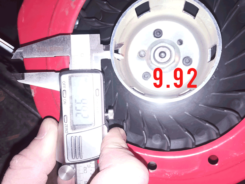

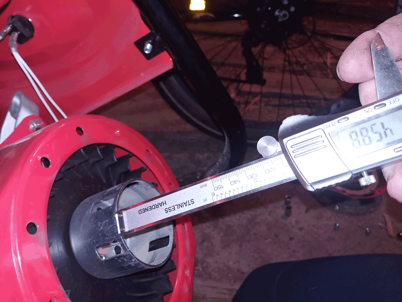

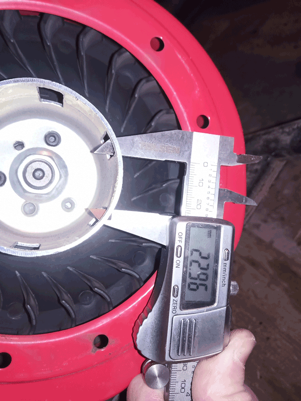

какось такось
она немного овальная оказалась

Дуже велике дякую! Дуже все змістовно!!
