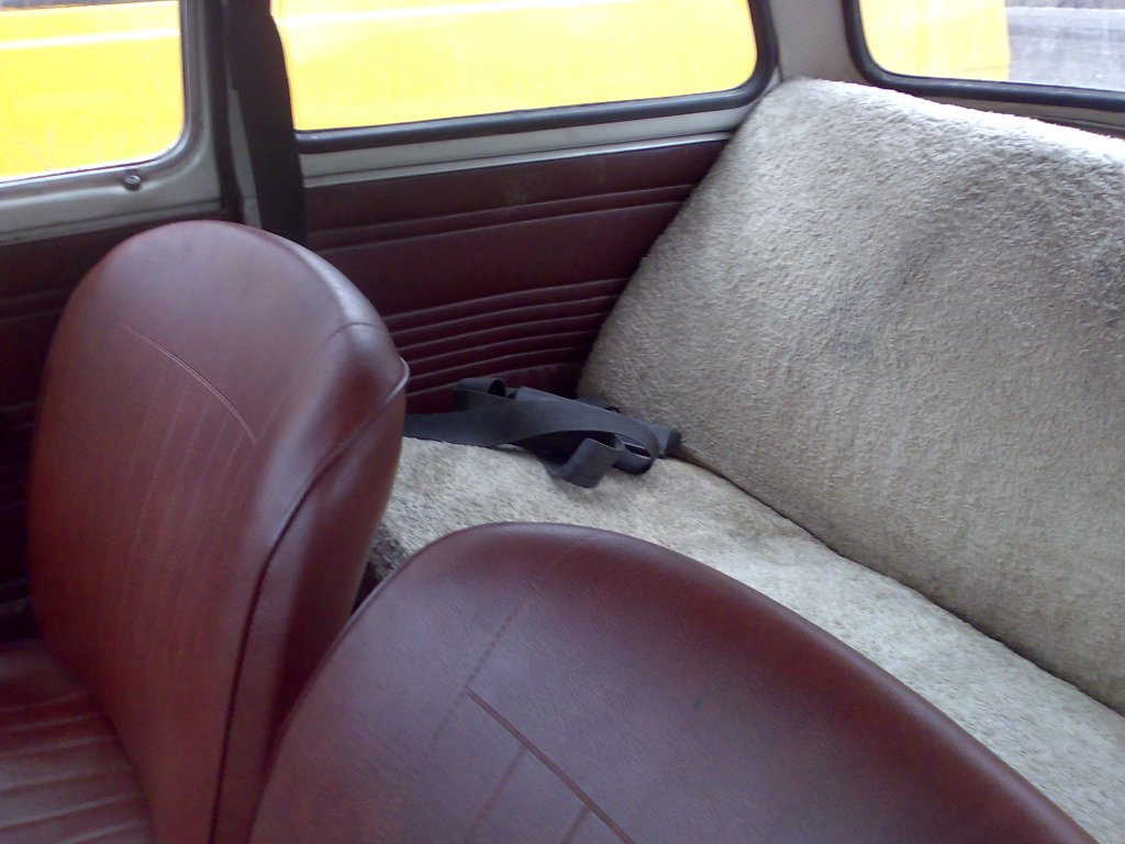

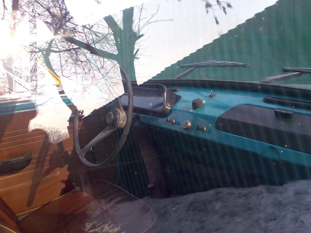

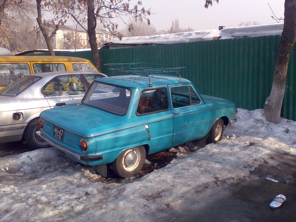

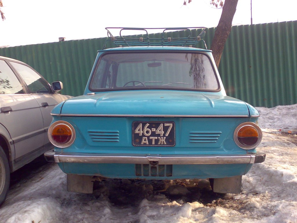

Вот недавно купил ЗАЗ 966, мотор 40 л.с., 1971г. У нас в Алматы это огромный дефицит. Этот попался случайно, и не думал что найду такой. У нас и последних М-ок уже не осталось практически.
Данный экземпляр стоял в гараже с 1991г., сохранился довольно неплохо. На днях отмыл, привожу в порядок, уже завел, правда пришлось промыть карбюратор. Не работает зарядка, пока не разобрался в чем дело. Кроме того предстоит прокачка сцепления и тормозов, заправленных загустевшей БСК.

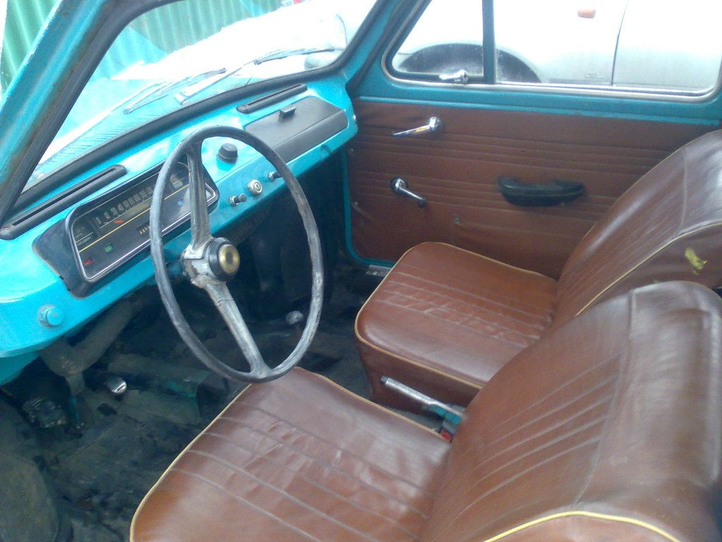

По кузову состояние хорошее, гнили не обнаружено, правда передняя панель меняная от 968 модели, но решетка на месте. Салон в отличном состоянии.
Кроме этого у меня есть еще ЗАЗ 965 и 968М также в неплохом состоянии, о них позже.

Интересный автомобиль. Кроме переда краска родная? А то цвет какой-то интересный, не встречался раньше. Меняная тут не только передняя панель, но и крылья с бампером. Вероятно, бился когда-то.
Зато салон моего любимого цвета) Какой, кстати, пробег? Мне что-то кажется, что не очень большой- диски в родной краске, щетки родные. Какой, кстати, номер шасси? Интересуюсь тк был аналогичного года и комплекта автомобиль.

Номер шасси посмотрю завтра на табличке заводской, передняя панель меняная без номеров, краска вроде заводская кроме морды.

Зарядки нет от долго стояния окислились контакты реле регулятора и блокировки. Снять крышки, напильником для ногтей хорошенько пройтись по всемконтактам.

Как и обещал сегодня посмотрел пробег - 97тысяч.
Машинка оказалась все таки крашенной, о чем свидетельствует закрашенная табличка, правда окрашена машина очень качественно, очень похожа на заводскую.

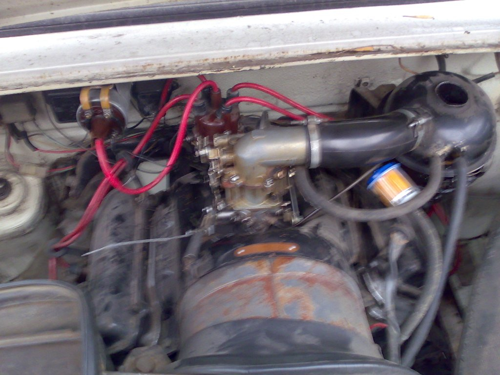

Вопрос: как остановить расслоение пластика на руле и других деталях салона?
Выкладываю более детальные фото салона, багажника и моторного отсека:

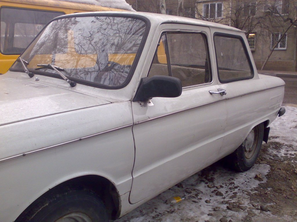

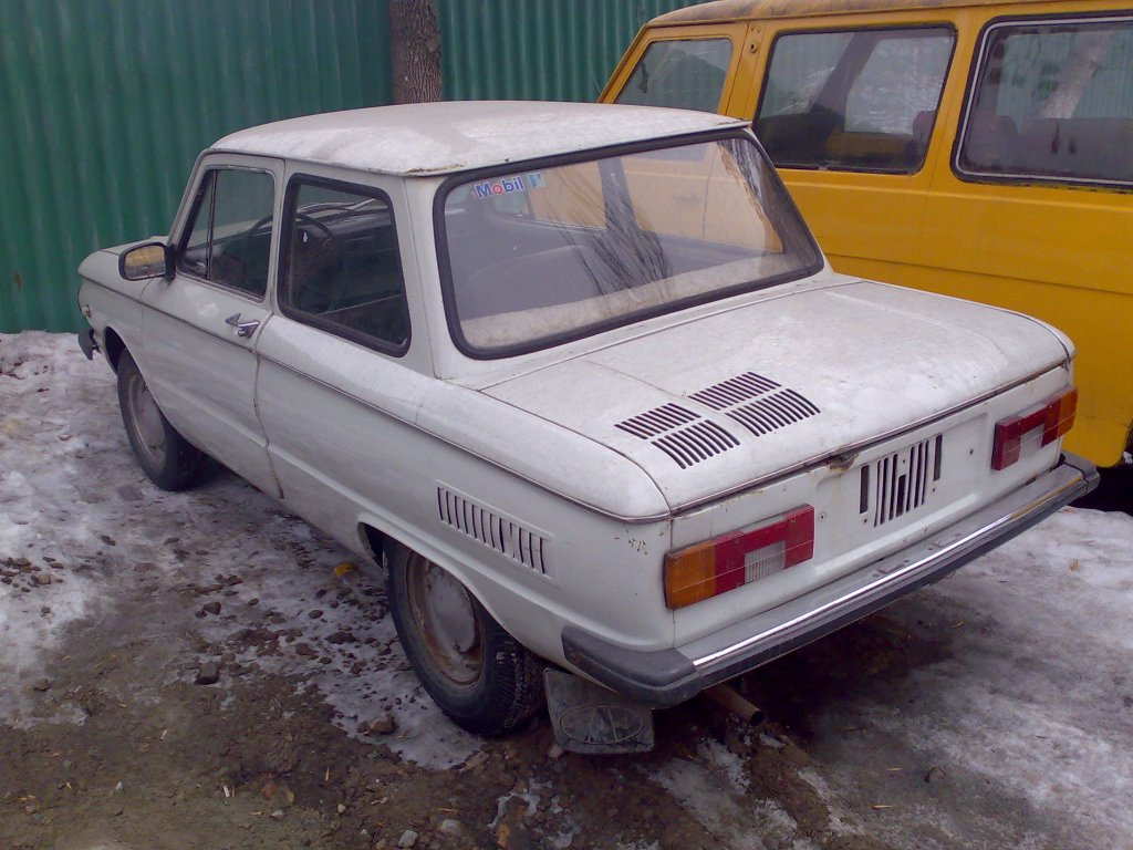

Представляю на всеобщее обозрение свою мылку.

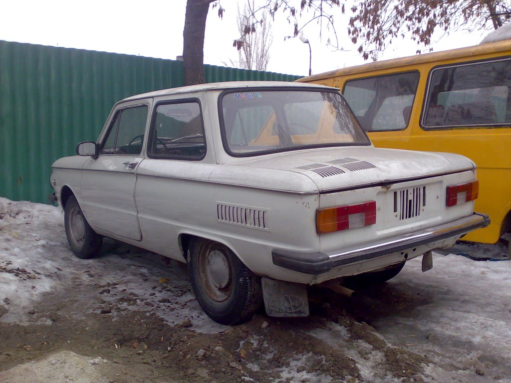

ЗАЗ-968М 1982г.в. состояние хорошее,краска родная, купил у одного дедушки год назад. Правда была довольно в запущенном виде когда покупал, прошлым летом все отмыл, привел в порядок, полирнул и вид сразу стал совсем другой. Кузов в довольно хорошем состоянии, дедушка ее регулярно промазывал, проливал пороги. Ну зато сделал на капоте и багажнике петельки для амбарных замочков, испортив при этом заднюю панель.
На днях наконец то наладил двигатель, чтоб он нормально работал- разобрал и капитально промыл карбюратор, выставил зазор в трамблере и зажигание. После этих процедур и тяга появилась.
Сегодня покатался немного, заводится стала легко и сразу и подсос не нужен, а раньше только с подсоса.
Вот фото, первое еще у старого хозяина

Ого, пробега у 966 оказалось раза в 3 больше, чем думалось. Мотор, кстати, тоже меняный, но с завода тоже была сороковка. За номера большое спасибо!

Да действительно сохранился очень хорошо, ездил на нем дедушка видимо очень аккуратно, в основном по городу, изредка на рыбалку, зимой стоял в гараже, с 1991г. не выезжал из гаража ни разу.
Мотор действительно меняный в 1989г. менялся, о чем отметка в техпаспорте.
Планы у меня по нему оставить в оригинале насколько возможно, все привести в порядок

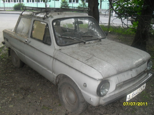

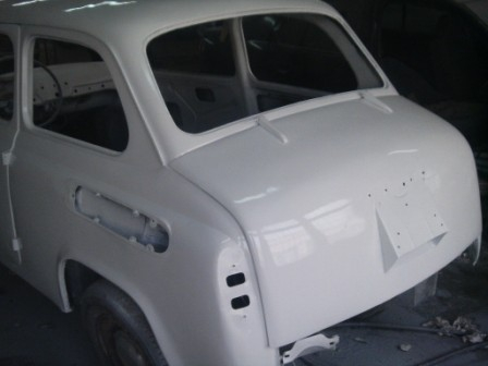

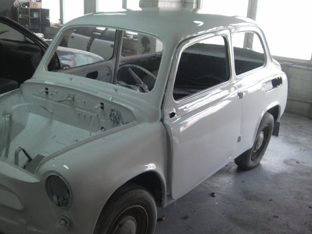

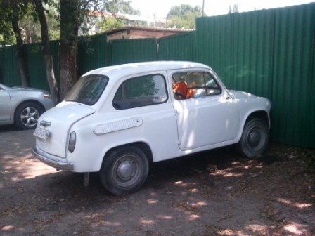

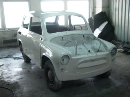

А теперь фотки 965А 1966г. Купил его очень давно, два года назад разбирал полностью для покраски, чистил до металла. Только недавно оформил документы, теперь жду потепления чтобы дальше продолжить им заниматься. Салон еще при покраске временно перешил кожзамом. К сожалению родной салон был весь порезан в клочья. В дальнейшем планирую найти оригинальную оббивку сидений. А пока запасаюсь запчастями для дальнейшей работы.
Таким он был изначально
А таким он стал, правда работы еще много

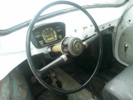

Пока занимаюсь поиском на горбатый необходимых запчастей
Подфарники нашел оригинальные, правда в порядок надо привести, нашел грелку и салонное зеркало в хорошем состоянии
Необходимо найти:
1.оригинальные фары и ободки
2.палки на которых крепится потолок или чем можно их заменить
3.вставка эмблемы на капоте
4.оригинальные уплотнители на двери
5.наружная ручка водительской двери
6.комплект белого пластика можно новодельный, интересно, можно перекрасить из черного?
7.белый руль

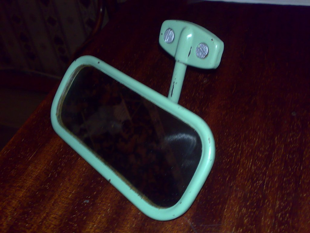

Вот кстати зеркало, долго искал а тут поехал посмотреть 966В по объявлению, машина без документов, полный труп, зато зеркало прикручено от горбатого

Разобрался с зарядкой на 966, почистил контакты на реле регуляторе, сразу появилась. Спасибо за совет, SAS!
