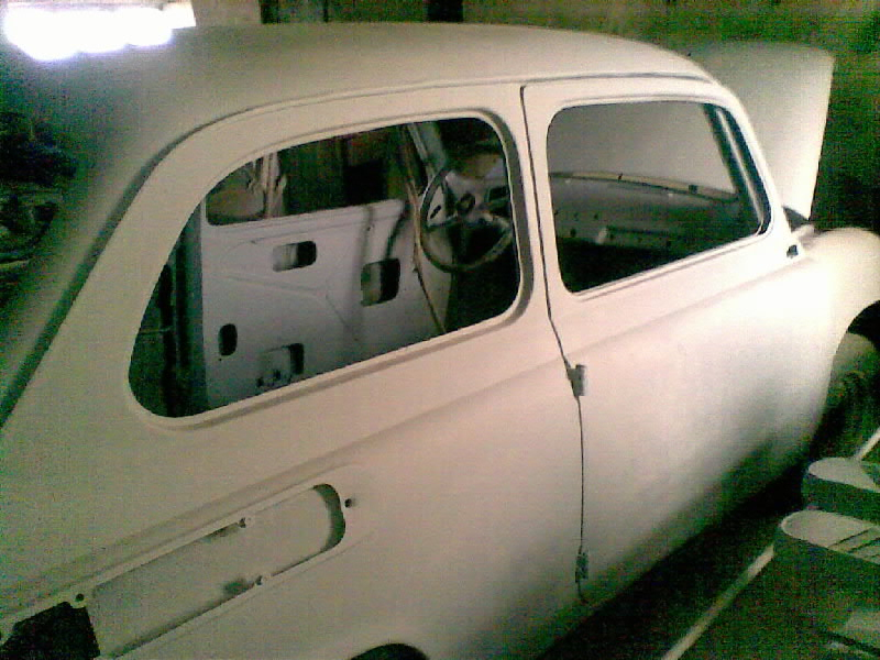

Дальше, "Гімна горять!!!"- решил сразу подготовить и покрасить.
Теперь всем рассказываю- СНАЧАЛА ПОДГОТОВЬТЕ ВСЕ КАК ВЫ ХОТИТЕ (если хотите- установите сплошнуе стекла, ЭПС, новые фары и т.д и т.п.), а потом готовьте к покраске и красьте !!!
У мя с этим была куча проблем, подготовили,
Покрасили...
пригнали вечером- я был в ЭКСТАЗЕ, но когда начал возится с ним вылезла куча проблем...
Пришлось самому все устранять...
А после Этого началось, "хочу безфорточные, хочу фары другие И ХОДИЛ ВОЗЛЕ ЖУЖА КАК ДУРАК, шоб не где и ничего не поцарапать!!!!! Вот почему и говорю- СНАЧАЛА ВСЕ СДЕЛАЙТЕ, А ПОТОМ ГОТОВЬТЕ К ПОКРАСКЕ И КРАСЬТЕ!!!!!!
ДАЛІ БУДЕ...

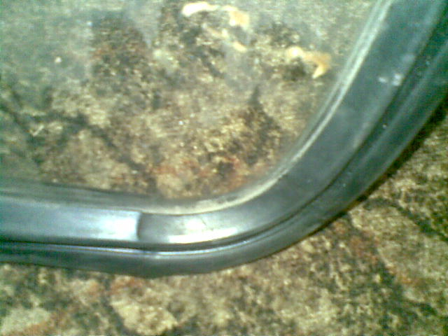

Я остановился на уплотнителях стекла от "Классики", но и их было два варианта, один- с вырезом одного куска уплотнителя и склейкой и второй с разрезанием уплотнителя на две части и усечением куска сверху и снизу. После экспериментов с закруглением "Жесткого" угла уплотнителя- остановился на втором варианте.
Угол заворота прямой части "классического" уплотнителя
Впаяный угловой элемент "классического" уплотнителя
КТО БУДЕТ СТАВИТЬ "КЛАССИЧЕСКИЕ" УПЛОТНИТЕЛИ- ХОЧУ ПРЕДУПРЕДИТЬ ПАЛЮБАСУ МАЖТЕ И ВНЕШНЮЮ И ВНУТРЕННЮЮ ЧАСТЬ УПЛОТНИТЕЛЯ СЕЛИКОНОВЫМ ГЕРМЕТИКОМ!!!!!
Удачный вариант может получиться и без него, но в 80% случаев "протечки" ЕСТЬ!!!!
