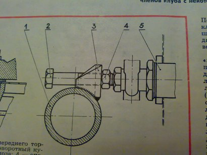

Чертеж взят с журнала "зарулем" как официальная модернизация для 965-х.
Уважаемые знатоки - что это?
ПовідомленняДодано: 24 Березень 2009 16:37    Заголовок повідомлення: Відповісти з цитатою
дык оно помойму на всех 965 есть, с завода.
упор для ГТЦ который прикручен к бляшаному коробу.
если без упора давить на педаль, то ГТЦ будет просто прогибать короб.
а с упором он жестко упирается в балку.

Стоит ли это мастерить если на ранней модели такого нет, реальный ли эфект? Как бы без него дискомфорта неощутил.
ПовідомленняДодано: 24 Березень 2009 16:47    Заголовок повідомлення: Відповісти з цитатою
даже не знаю. я лично на всех своих балках от 968 (там такого нет) делал.
просто напротив ГТЦ на трубы вертикально приваривал два квадратных прута. так чтоб между ними получилась щель напротив ГТЦ, шириной в болт 12. брал большой болт на 12, две большие шайбы, два гровера, и две гайки. и этим всем зажимал болт между квадратами, предварительно выставив его так чтоб он шляпкой уперся в болт ГТЦ.
бывало что приходилось тормозить тапком в пол со всей дури. если б без упора то соответсвенно ГТЦ вдавливал бы короб.
не зря эту фигню там поставили.

На ранних машинах этого действительно не было, но сделать стоит - вещь полезная
