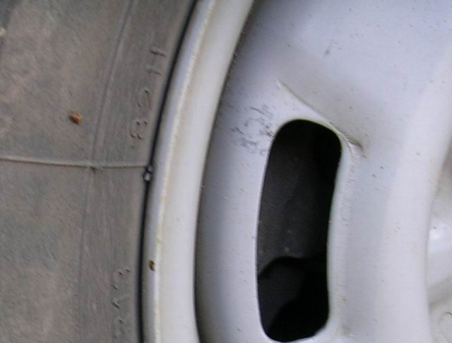

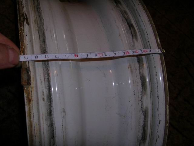

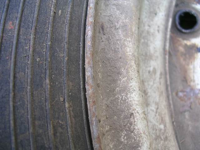

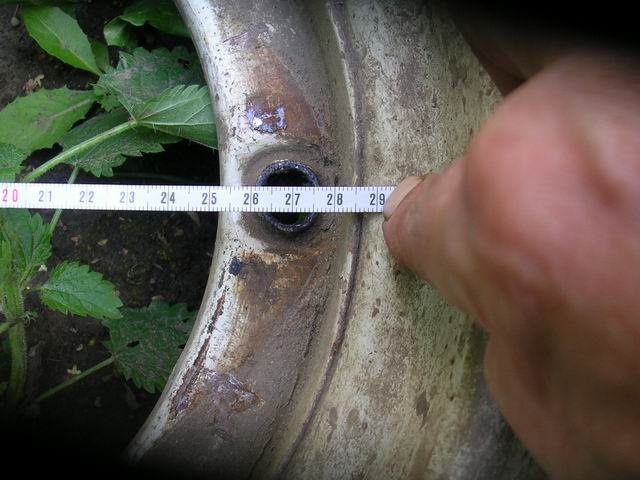

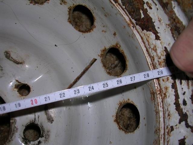

ПовідомленняДодано: 04 Серпень 2008 09:34    Заголовок повідомлення: Відповісти з цитатою
Немного фоток по предложенному мной методу:
Край зазодиска - при ударе более опасен для резины, чем тазовый
Край тазодиска - более закругленный, это актуально для радиальной резины, т.к. она мягче, и легче пробивается.
Размерчик серединки зазодиска
Размерчик серединки тазодиска
здесь боле-мене видны обчие размеры тазодиска.
Еще можно рассмотреть хампы, они полезны для бескамерки.
Еще они удобны для любителей пластиковых колпаков,
колпаки своими лапками за них держатся и их не надо винтиками прикручивать.
