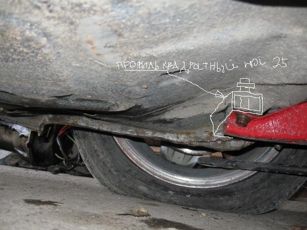

У меня вообще бумеранги срезаны и на месте их поставлен квадратный профиль на 25 с просверленными отверстиями для крепёжных болтов. Езжу уже второй год никаких последствий не наблюдаю.

Извиняюсь за эскиз, но всё реализовано с помощью квадратного профиля из чёрного металла толщина стенки помоему 2 мм продаётся в строительных магазинах вместе с трубами. Я срезал бумеранг, он весь выгнил, если и полик в этом районе выгнил тогда ввариваем латку из 1,5 мм жести, отрезаем кусок профиля просверливаем крепёжные отверстия и всё скручиваем, я даже не прихватывал его к полику хотя можно было бы пока езжу без последствий. [/img]

просто профиль-ненадежно
малейший удар и он отойдет..можно сварить как старый только мощнее..вот думаю тема..

Не пойму какой удар должен быть, разве что балкой зацепиться о какое то препятствие. Недавно возил в багажнике два мешка цемента по 50 кг вроде ничего не оторвалось))) А гнили нет это только иллюзия,для проверки можно поширять шилом и она проявится. Хотя как говорится на вкус и цвет товарища нет, просто предложил решение проблемы.
