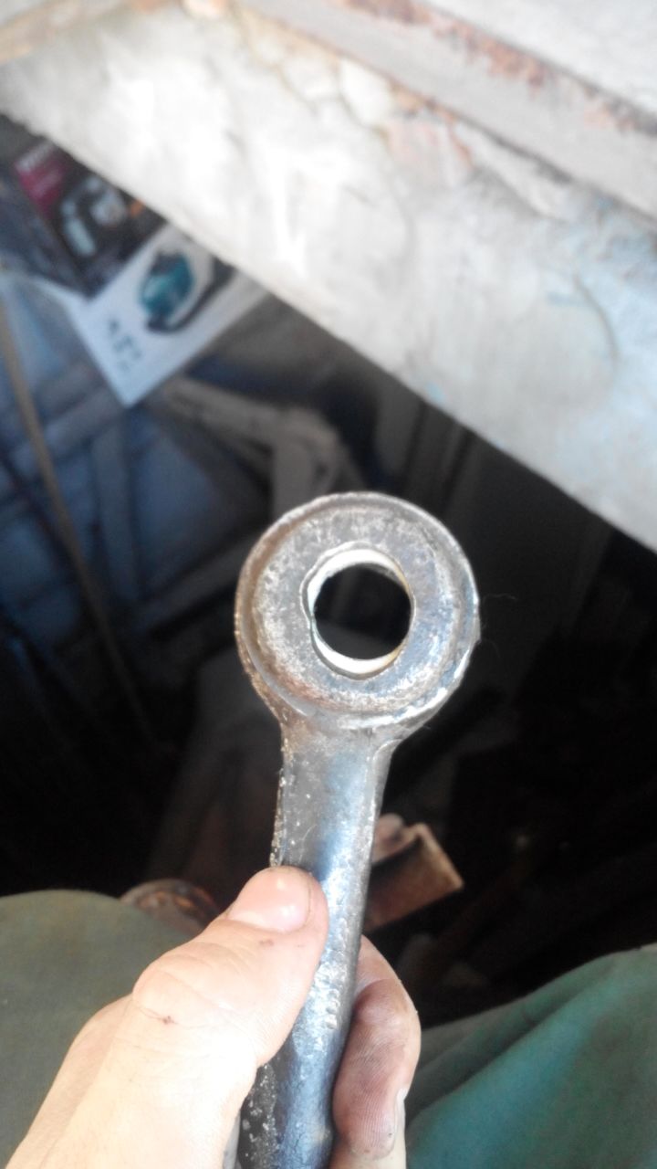

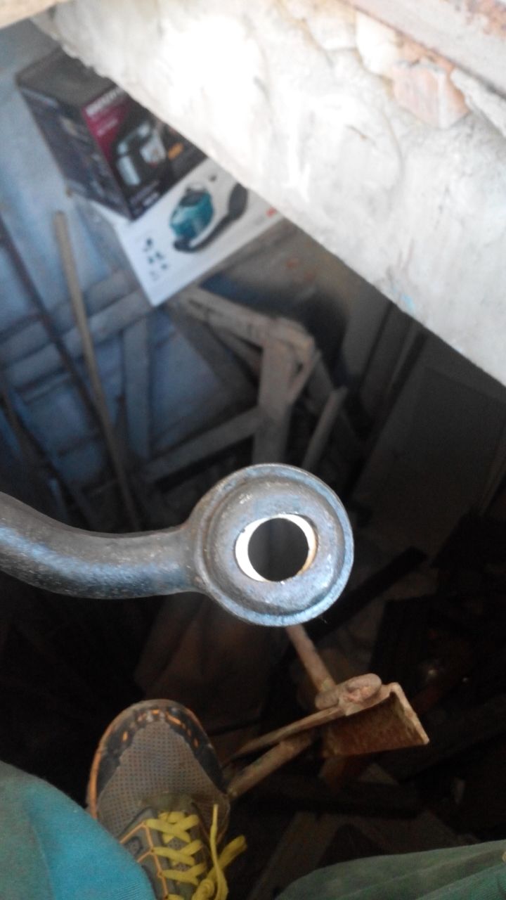

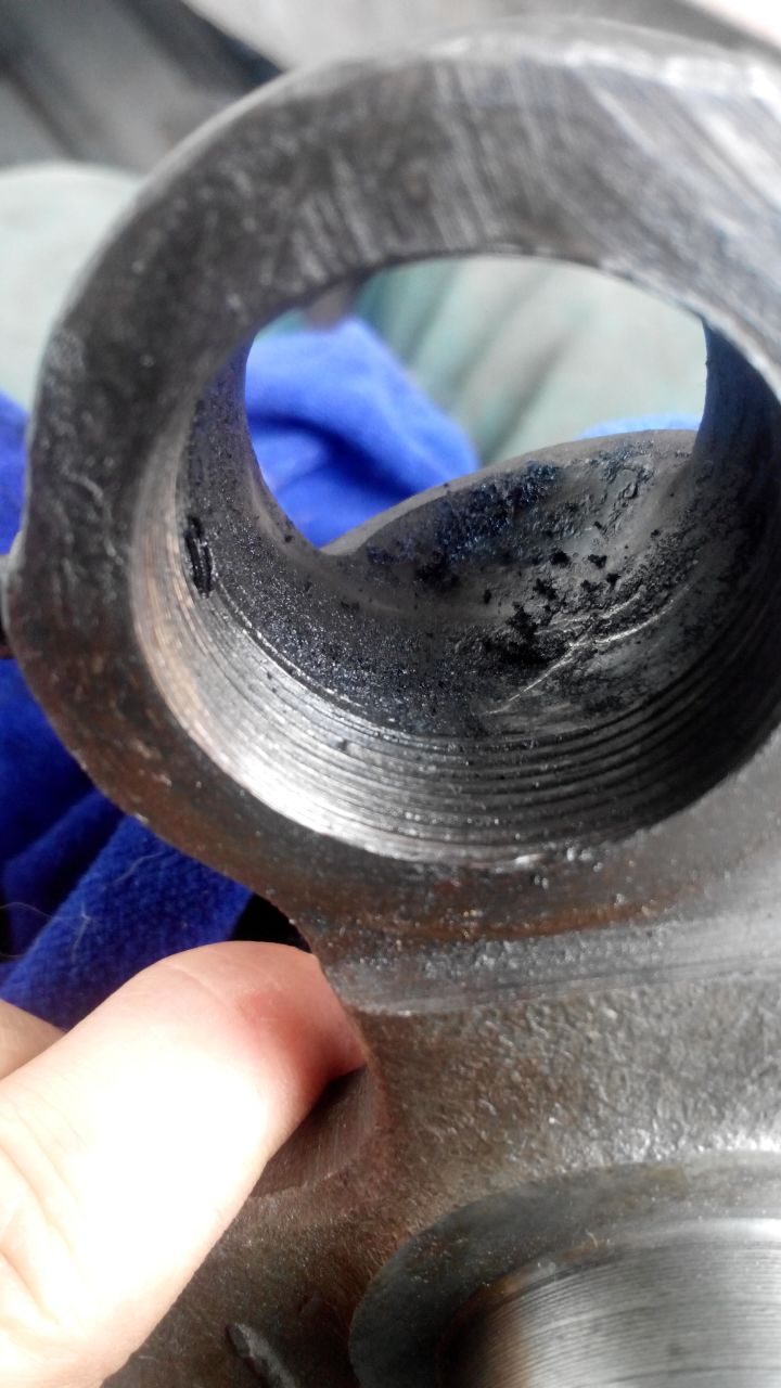

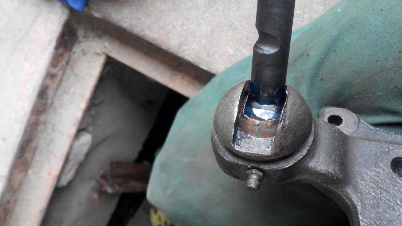

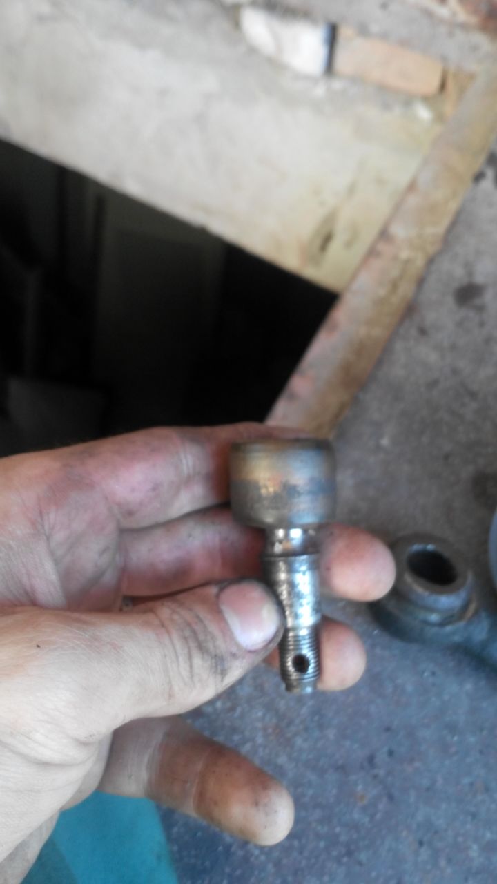

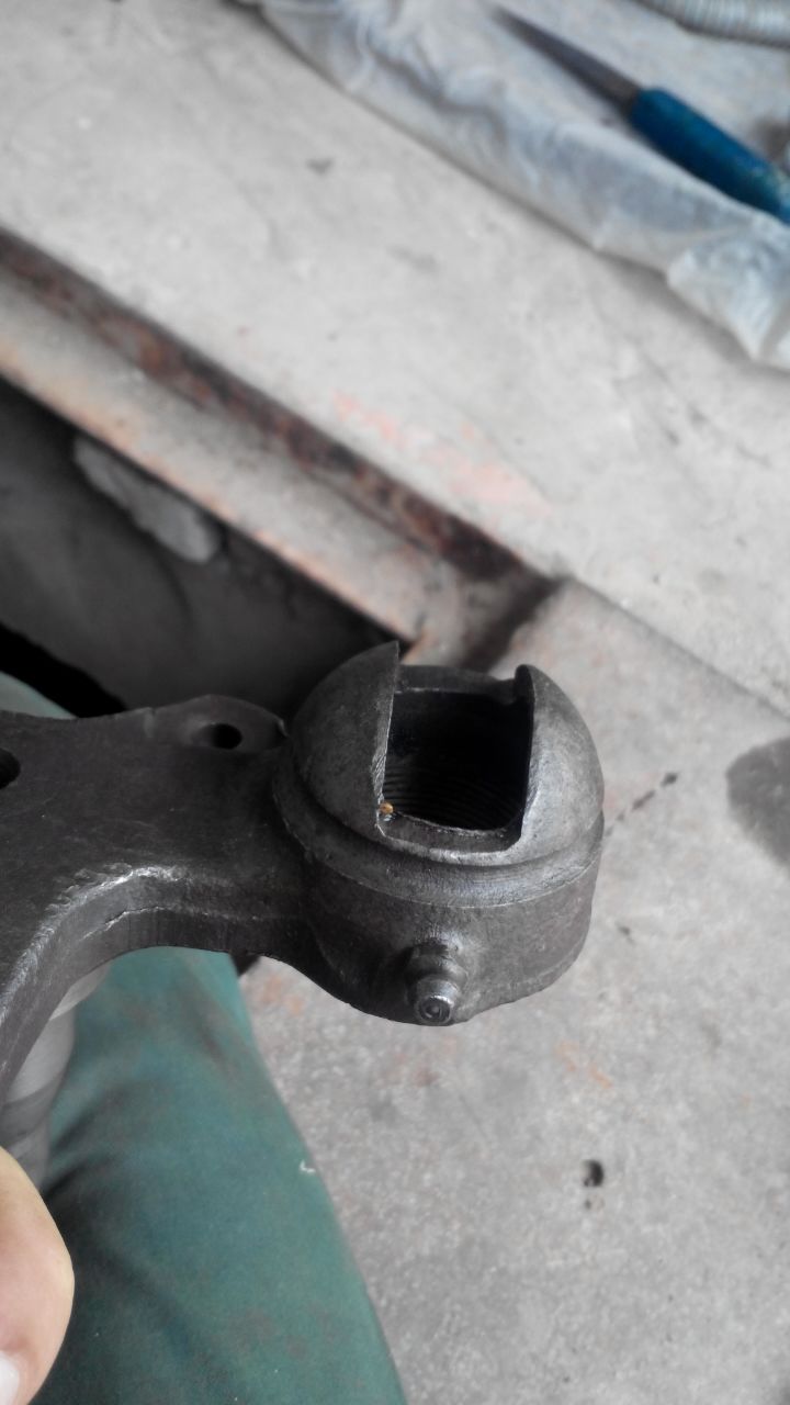

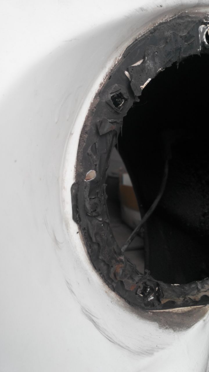

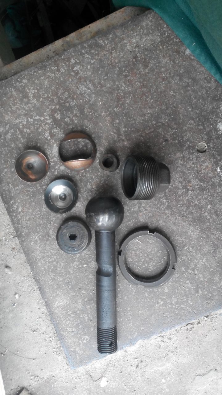

После сегодняшней поездки в гараж появился рад вопросов:
1) Мне кажется, или один вкладыш лишний?
2) Критические такие задиры или можно напильником подровнять и всё?
3) От чего появился такой "нагар"? Он довольно легко счищается ножиком.
4) Почему вкладыш постоянно двигается, а не стоит на месте?
5) Как убрать остатки резинки фары(она была приклеена на "Крокодил")?
6) Критичная ли выработка на рычагах?
7) Зачем такое сделали с пальцами?
8 ) Какие должны быть шайбы сверху?

Вкладыши проворачиваются т.к. кооперативная фигня. На родных - есть пара бугорков, которая его фиксирует в кулаке в ямках. Можете попробовать после установки ему чем-то подручным пропрессовать бугорки.

M.A.D. С вкладышами решил вопрос - кинул к металлу на сдачу и поставил новые.
P.S. В своё время, купил "реставрированные": переднюю подвеску, рулевую трапецию и цапфы. Как оказалось, их "перебрали" рукожопы, которые толком не знают устройства и ещё убитые в хлам запасти всунули.

Аналогично... - брал у себя "на задворках империи" поворотные кулаки - при ревизии перед установкой из-под пружины вывалилась монета времен СССР (2коп., ЕМНИП), пружина сама просажена донельзя... В общем - "перед установкой доработать напильником".
А других вариантов нет - единственная точка на авторынке, торгующая запчастями на Запорожцы.
