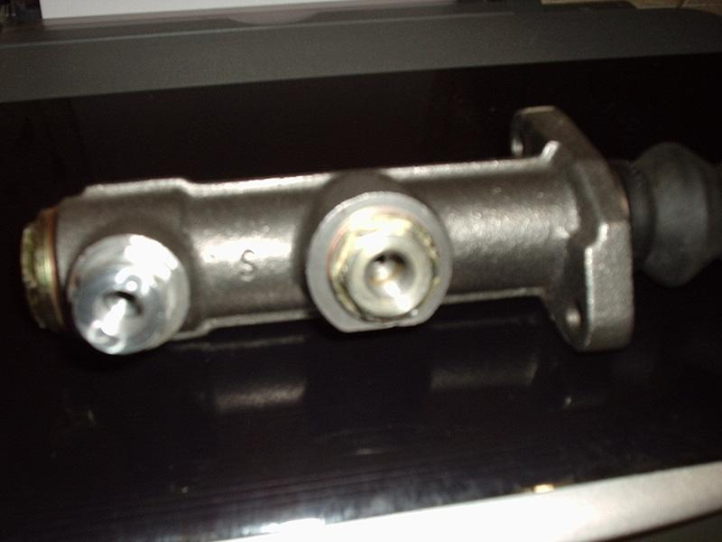

Доделал переходники, вот она "помпа зацеплени", в ипостаси привода задних дисковых тормозов:
Вход и выход - стандартные штуцеры ВАЗ.
