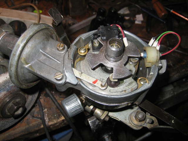

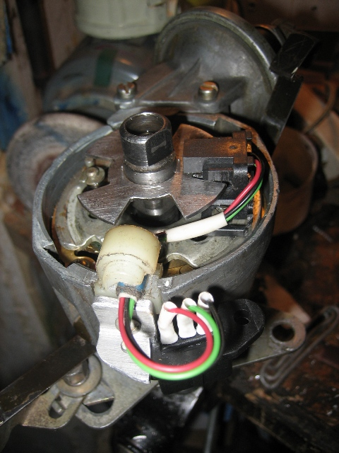

Соорудил трамблер для БСЗ
1. Взял свой старый трамблер 1971года (!) разобрал, отмыл, отчистил.
2. Сделали мне модуляторы 4х45'
3. На поворотной пластине сверлятца отверстия и нарезается резьба М4 джля крепления датчика Холла.
4. По месту мреем до которых пор стачивать ось кулачков чтобы посадить модулятор.
5. Вместе с модулятором и осью кулачков идем к токарю, просим чтобы сточил до риски из п.4, но надо чтобы проточка была сделана так чтобы модулятор садился с натягом.
6. Ставим на место доработаную ось кулачков, ставим поворотную пластину с прикрученым к ней датчиком Холла, делаем заметки так чтобы бегунок смотрел на контакт целиндра а шторка модулятора выходила из датчика Холла.
7. Снимаем с трамблера поворотную пластину, модулятор, и ось кулачков, напрессовывыем модулятор, и маленьким зубилом расклепываем для большей надежности.
8. Ставим все наместо.
Сейчас пойду в гараж надо попробовать поставить. По идее должен работать как на самом деле скажу только после испытаний.
Продолжение следует.... |

Намана ездим, про зажигалку забыл... Как тогда еще выставил УОЗ так и не менял. Работет стабильно, завожусь всегда, нареканий нет.
А, во, че забыл: бегунок снизу надо немного отторцевать а то за ДХ будет цеплять

А датчик Холла от какого трамблера?
REDZAZ
Додано: 09 Грудень 2007 22:39 Заголовок повідомлення: |
То-ли 08го, то-ли Нивского не суть важно они одинаковые.
