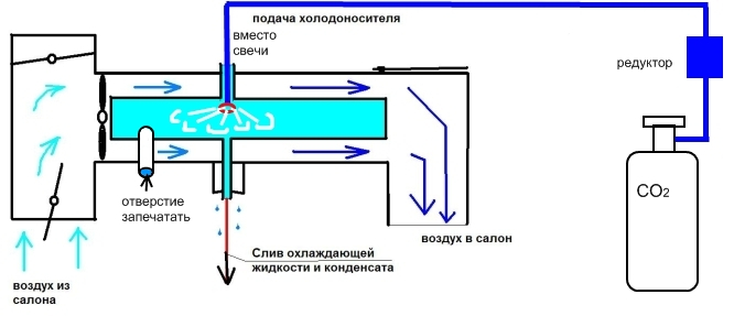

ПовідомленняДодано: 14 Червень 2008 13:35    Заголовок повідомлення: Відповісти з цитатою
_cawa_ предлагал в печку подать хладоноситель.
А если углекислоту из балона подать в печку, конечно через
редуктор для экономии. Вместо свечи накала, форсунку.
И запечатать отверстие в патрубке подачи воздуха для горения.
Будет ли эфект. Вот бы проверить.

Alex-968m
Зареєстрований: 21.05.2007
Повідомлення: 777
ПовідомленняДодано: 14 Червень 2008 16:43    Заголовок повідомлення: Відповісти з цитатою
agent2207 писав(ла):
Работать не будет. Охлаждаться будет редуктор, а не то, что идет в печку. Охлаждение-то происходит за счет испарения и кипения СО2.
Школьная физика, блин.
Жиклер надо ставить и через него капать жидкую углекислоту в печку.

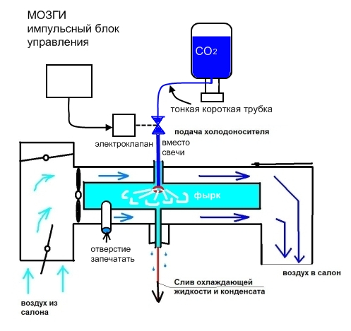

ПовідомленняДодано: 15 Червень 2008 23:38    Заголовок повідомлення: Відповісти з цитатою
Опять небольшая доработка. Если я не утомляю Вас.
В печку подадим (фыркнем) жидкость СО2. Балон вентелем вниз.
По короткой тонкой трубке жидкую фракцию подводим к электроклапану
высокого давления. Клапан открывается с переменной управляемой
частотой, и подает жидкость в теплообменник.

carbixc
Зареєстрований: 13.10.2007
Повідомлення: 432
Звідки: Беларусь,Могилёв
ПовідомленняДодано: 16 Червень 2008 13:55    Заголовок повідомлення: Відповісти з цитатою
Вот ето уже похоже на правду.
единственное что меня смущает во всей этой красоте так это то что печка в качестве подобного теплообменника чаленько будет работать,наверное...
