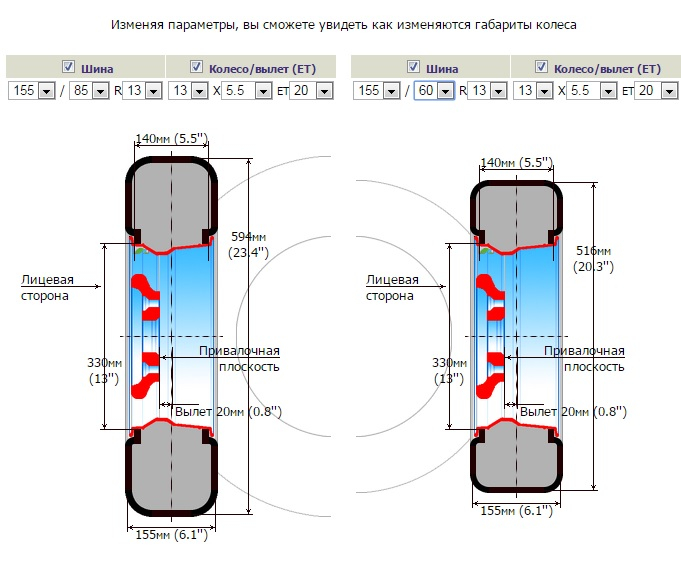

Стоковые покрышки на Жужа, если не ошибаюсь, 155 мм. по ширине. Если добавить еще 1 дюйм, то получится 180,4 мм. Но, так как покрышек на 180 нет, можно поставить максимум 175 при таких разварах. Я ничего не путаю?

розміри покришок - це пропорція. скажем ширина протектора з розмірами колеса 155/85 і 155/50 буде різна. вона не буде і там і там по 155мм!
Уверен? всю жизнь */85 - было процент высоты покрышки от ширины. И с чего бы, ширина должна меняться от высоты?

про розмірність шин, сорі. значить мені неправильно пояснили Embarassed
