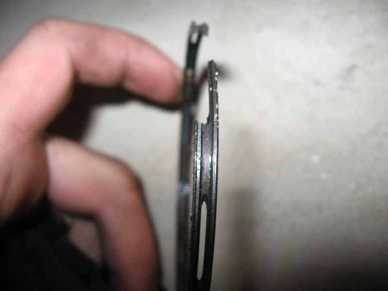

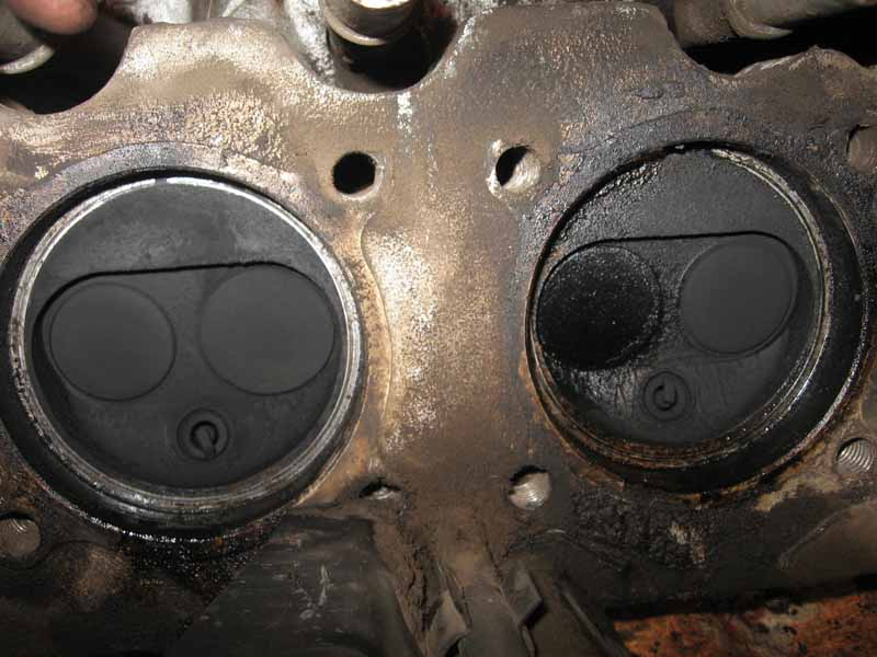

В пятницу заменили масло, почистили центрефугу, скинули голову и нашли место течи масла. Как оказалось текло не из-под штанг (там все на удивление сухо), а непосредственно из 2-го цилиндра в месте стыка с головкой. Видно имелась неплотность в прилегании. А вот от куда масло взялось в горшке - это конечно вопрос. А масло там оказалось достаточно много, можно было промакивать. Ответ на сей вопрос прост - кольца. Кольца стояли немецкие SM. Маслосьемные не цельные, а из 2-х колечек и расширителя. После осмотра и снятия колец оказалось, что колечки маслосьемные потеряли упругость и не разжимаются в горшке. Если вставить в цилиндр, то зазор еще в норме, а вот между стенкой цилиндра и кольцом просвет виден. В субботу утром сгонял на рынок и купил комплект прокладок на двиг, герметик, москвичевские маслосьемные колпачки и комплект польских колец Prima. Причиной смерти маслосьемных колец я склонен считать перегрев. Был за мной грешек, даже два. Пару раз слетал ремень и я перегревал мотор до жуткой детонации. Помню оба раза как открываю капот, а там головки красным светяться....шутка...просто жаром пышет как из печи.
Теперь вот думаю менять компрессионные кольца или нет. Они еще вполне живы и не изношены, компрессия была отличная.

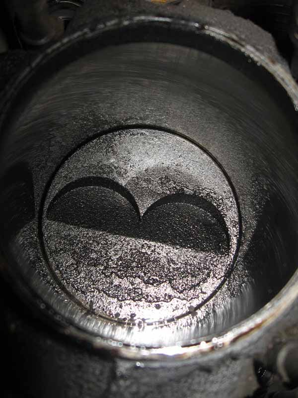

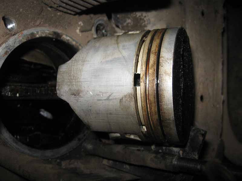

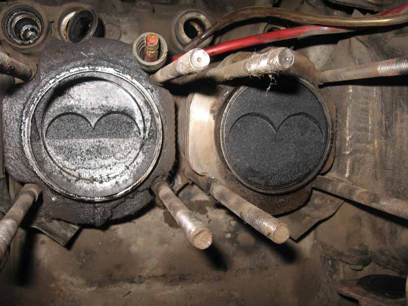

Вот вчера сделал пару фоток вскрытого мотора
Не обошлось без западло. Сломал кольцо. Маслосьемное, из-за которых и наметилась разборка мотора.....блиа
