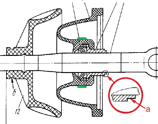

2) пока доехал до техасмотра, из "салника" полуоси начяло теч масло, его закидало на кузов, кпп итд... ...Текёт именно тот салник/рукаво, который я снимал и вставлял сухарики. Может ето быть из за направленя граней на схаях? Если нет, то как устронять етот дефект?
Направление граней на сухарях к течи масла никакого отношения не имеет.
Или сам сальник негодный, или пружинка при установке соскочила.
Втулки сальника имеют маслосгонную резьбу, втулки левая и правая разные.
Может полуось с неправильной втулкой стоит? У левой втулки на торце проточка (на рисунке а).
И ещё один ньюанс, втулки в резиновый чехол вклеены. Если втулка просто вставлена в чехол (без клея), то масло тоже будет течь.
В Союзе я вместо клея крепил втулки в чехле хомутами для автомобильных патрубков системы охлаждения.
Место установки хомута я на рисунке отметил зелёным цветом. Для установки хомута чехол выворачивается наизнанку.
