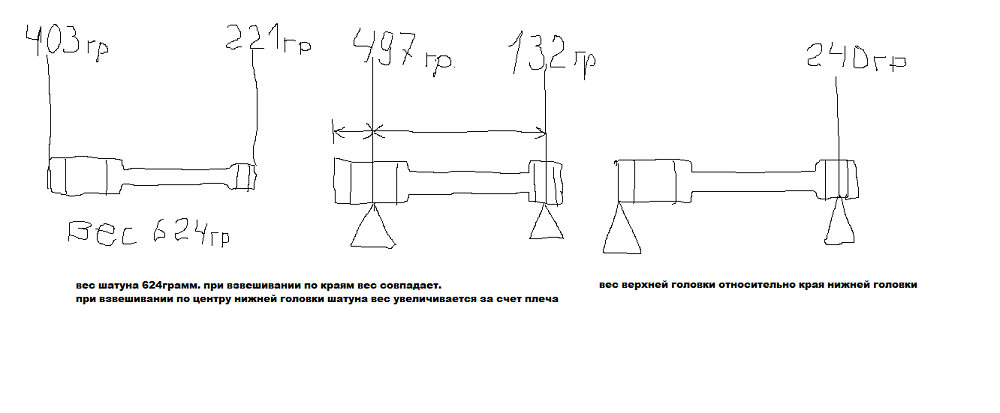

я делал баланс точно как ты писал на форуме, с грузами по 810гр. и весом поршневой подогнаной под заводскую 1150гр. для подгонки резал поршни и ставил вазовские пальцы.сейчас буду ставить цельные поршни и москалевские пальцы. вес увеличится на 50грамм. как это отразится на балансе и что делать?

масса технологических грузов (для V-образника , угол в развале цилиндров который равен 90град.) для динамической балансировки равна: 100% вращательной массы-масса нижней головки шатуна+вкладыш и 50%возвратно-поступающей массы - поршень+кольца+палец+стопорное кольцо+ВГШ .
Колбасить мотор не будет,а на колено ,если его крутить , будет значительная нагрузка , так что лучше перебалансировать колено с грузами массой 835 грамм., это может показаться мелочью,но для хрупкого чугунного вала это может быть плачевным исходом Crying or Very sad .

как правильно взвешивать шатун? я взвешивал нижнюю часть по центру и относительно центра верхней головки(т.е. опора по центру пальца)
я понял так:сначала делаем баланс шатунов поршней,а потом вычисляем массу противовесов и балансируем колено.

вес поршня+палец+кольца :два варианта 570грамм и 548грамм
какой вес на шатуне правильно использовать для расчета грузов?
взвесил верхнюю головку относительно центра нижней -132грамма

насколько я знаю, вес по центрам отверстий.. как-раз то, что не измерял

по моим расчетам вес груза =497+(132+570)/2=848
В яблочко , и 837гр. для поршневой в 548гр. Wink

эдуард писав(ла):
Развесовка по методу второй картинки близка к идеалу, но смещение оси головок (ВГШ или НГШ) на 1мм ,показания будут не стабильны на приличную цифру,поэтому сей метод очень трудоёмкий Crying or Very sad .

и еще один вопрос: если подогнать вес нижней головки (по 2 рисунку)
к 470граммам, то получим вес груза 470+(132+548)/2=810грамм,т.е.
стандартный груз.(можно так делать???)
мне один человек объяснял ,что нижнюю головку лучше не трогать,а подганять вес верхушки под стандарт.(т.е. под груз 810гр)
