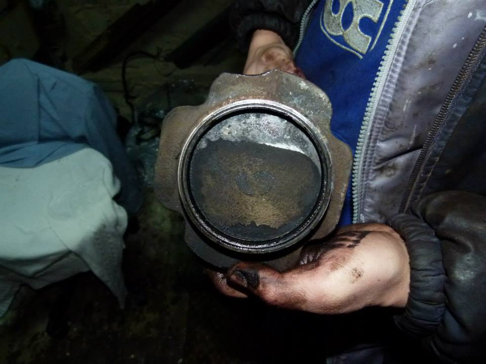

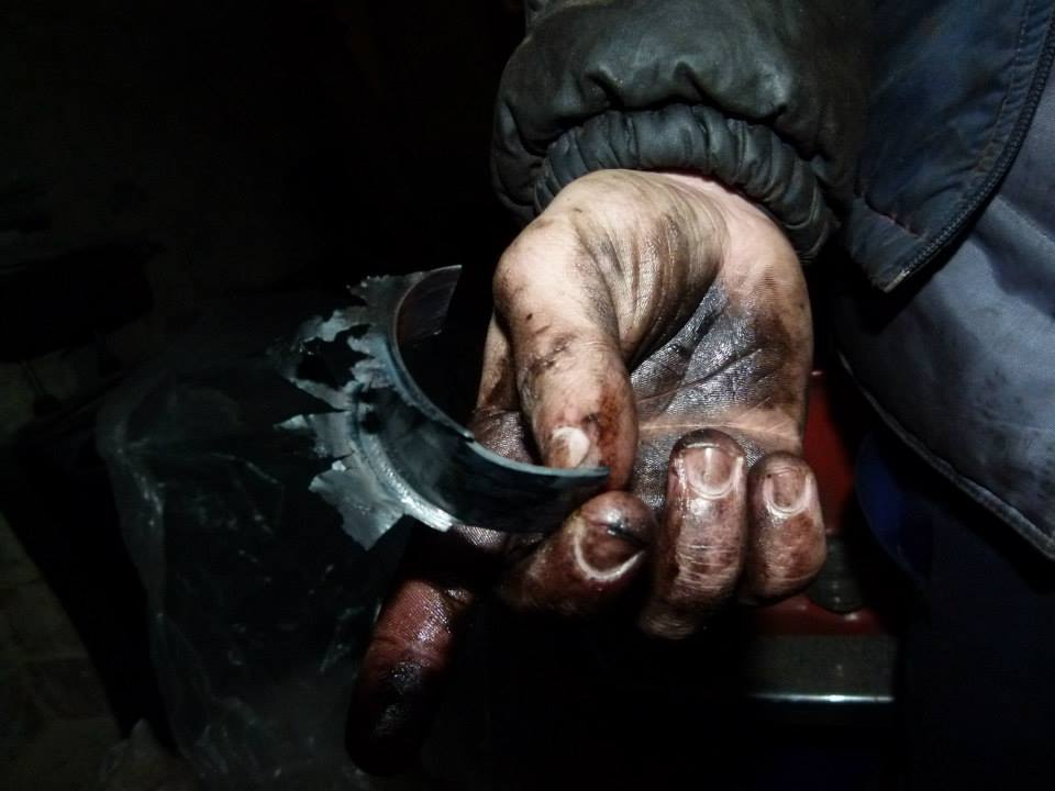

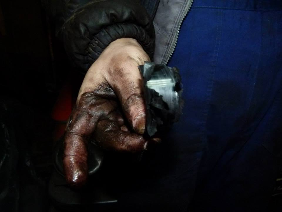

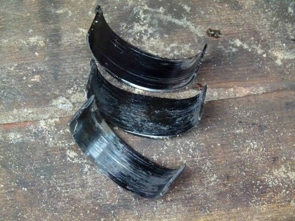

ПовідомленняДодано: 19 Січень 2014 23:28    Заголовок повідомлення: Відповісти з цитатою
а вот и фото того что произошло внутри волшебного( стучавшего) двигателя
[/img]
Москва-Париж фиг долетишь
SOKOL_UA
Зареєстрований: 13.09.2010
Повідомлення: 94
ПовідомленняДодано: 19 Січень 2014 23:34    Заголовок повідомлення: Відповісти з цитатою
на вкладышах, осталось не плохая часть металла с шеек коленвала.
и на фразу , а что нельзя шлифануть до ремонта, я просто мог рассмеяться.
я просто удивился как не лопнул коленвал, и оно еще пыталось ехать
