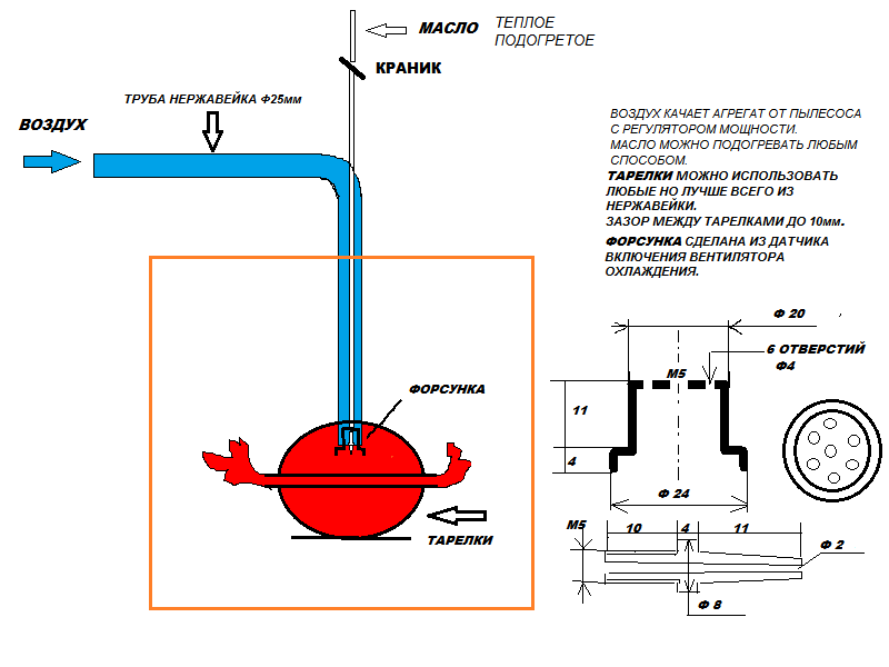

начну с главного. моя работа в гараже каждый день.гараж утеплен полностью. отработка имеется в достаточном количестве.
начинал с капельницы и копоти.
на данный момент (после 3х сезонов поиска) имею агрегат который на случай перебоев с газом ,обеспечит отопление не только гаража но и дома.
преимущества перед ранее описанными устройствами : розжиг за 30 секунд, оперативное управление мощностью , бездымный выхлоп , моментальное выключение (типа кнопки "ВЫКЛ").
типа недостатки: при максимальной мощности 30квт (ограничена выпускным теплообменником) расход эл-энэргии 500ватт.повышенный шум (как от паяльной лампы)
объем гаража 70 кубов
объем отопительной системы 80 литров.площадь батарей 12 кв.м.
нагрев системы от 8 до 90градусов 30минут (при мах мощности)
топлю 2 раза в день утром и после обеда .
если не должно быть "открытого огня" все буржуйки и мой котел -вынести на улицу.
расход 3 литра, можно 4 (для комфорта).
это можно назвать форсункой или инжектором или распылителем с испарителем,как угодно. работает по принципу краскопульта+нагрев распылителя.

ПовідомленняДодано: 02 Жовтень 2011 13:16    Заголовок повідомлення: Відповісти з цитатою

Эдуард, а куда копоть девается?

ПовідомленняДодано: 07 Жовтень 2011 01:24    Заголовок повідомлення: Відповісти з цитатою
количество воздуха и количество масла регулируется раздельно,поэтому можно сделать любую смесь и копоти просто не откуда взяться. как в карбюраторе.
