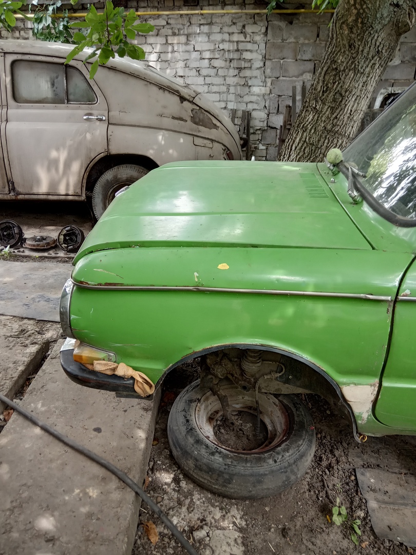

[/url]
переоформил Жужик, недешевое удовольствие, пока ездил в МРЭО, обнаружил что за время стояния, заклинило передние цилиндрики, колеса очень плохо крутились, наката вообще нет. По приезду решил посмотреть чо там. Разобрал, вся передняя подвеска почему то в масле, такое ощущение что оно течет из балки, я не знаю. Вообщем снял барабан, смотрю, подшипник там болтается, не знаю кто там чо делал с ним. Тормоза все закисшие, тоже все в грязи.
Поднял дамкратом зеленый жужик, смотрю, колеса крутятся, подшипники вроде даже лучше чем мои, ничего не болтается, тормозят, решил переставить полностью цапфы, что бы не замарачиваться, переставил.
Первое, не смог прокачать тормоза, педаль на создает давление. Если открутить штуцер, жидкость просто капает, качай не качай, даже если насосом через пробку продавливать, особо нет давления и особо не течет.
Второе, проехался чуток, (сзади вроде тормозило 1 колесо) смотрю что дорогу не держит, рулится плохо, заехал на развал, все СТО улыбнулось, посмеялось, заехал на яму, посмотрели, колеса болтаются на шаровых, (возможно я зря поставил с зеленого жужа цапфы) + в одном месте сказали люфт на балке есть.
короче говоря, в подвеске запорожца я еще толком не разобрался, (основная машина жигули, там как то понятней)
У меня вопрос, как опытные зазоводы подскажите, если скинуть подвеску с обеих запорожцев вместе с балками и попробывать перебрать, получится ? и сложно ли ? либо отвести свой синий жужик нужному мастеру и запастись $$$$
Я прост хз как для начала диагностировать поломанные шаровые, наконечники, и как разобраться с люфтом на балке возле (по моему тарсиона) и как эт ремонтировать.
