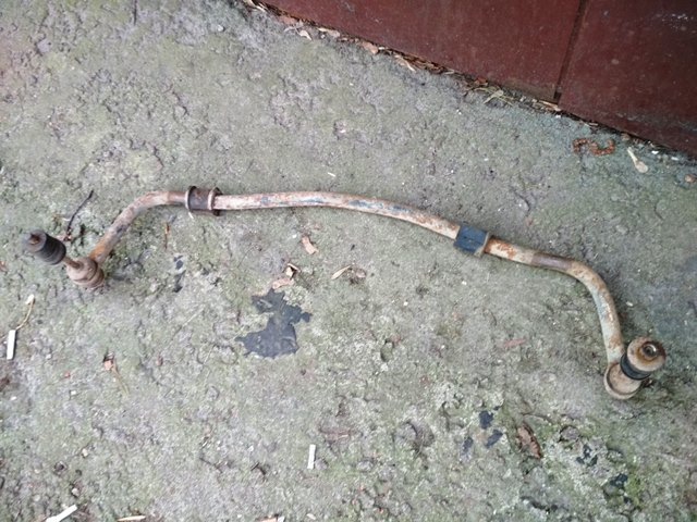

Куплен стаб от АЗЛК 2140 (20мм). Буду ставить на зад. Только переживаю, что бы на него налезли Волговские втулки стаба (они довольно туго на 18мм от 412 одевались)

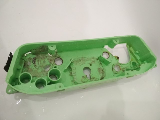

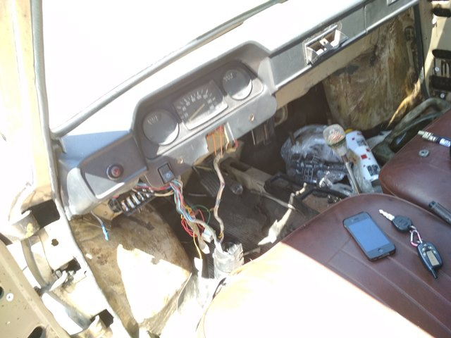

И еще, приборная панель... Это конечно ГЛУПО вкидывать кучу денег и сил в приборную панель машины, которая не ездит и которая просит денег в более важные узлы (ходовая, тормоза и т.д), но в этом весь я. Smile
В общем, что я хочу получить на выходе: полностью визуально родной корпус приборной панели, родные крепления и стеклышки. Шкалы, максимально похожи на родные, но которые будут светиться как в иномарках (только циферки - палочки и стрелка), датчик уровня топлива выкину (в планах ГБО) а на его место перепаять родной датчик температуры (т.е. датчик температуры был справа - переедет на лево), хочу аккуратный вольтметр и конечно же тахометр, тахометр в правом колодце, шкалу на тахометр хочу сделать с началом (0обмин) горизонтально вниз, т.е. что бы стрелка на заглушенном двигателе смотрела строго ВНИЗ, и потом все стеклышки приборки затонировать 80-90% тонировкой, подсветка на светодиодах белая, более мощные лампы в датчики (давления масла, дальний и т.д.)
Пока это все только в моей голове, а на яву выглядит вод так

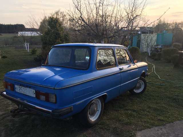

Перегнал машину в гараж Cool
Вчера слышал это традиционное выражение заправщика " а куда пистолет то???". Эти слова были для меня как мёд
Проехал почти 30км. Своим ходом. И нигде даже не заглох. По сильным пробкам, в час пик. Вот это уровень конечно. Laughing Правда для того, что бы его запустить после простоя, пришлось потратить около часа
В гаражном кооперативе машину встретили очень тепло, даже появились новые знакомства. Это все только придает азарта в плане восстановления машины.
За это не столь долгую поездку чуть не посидел. Начиная от ужаснейших тормозов (которые тянут на встречку), заканчивая подклинивающем немного рулевым редуктором. О мертвой ходовке я молчу. Но при всем при этом, улыбка с моего лица не слезала даже после того, как спрятал машину и шел пешком домой.

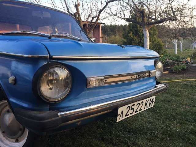

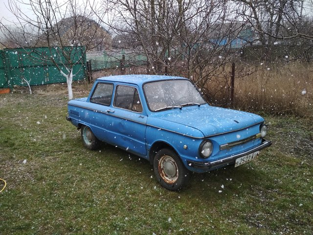

Что мы имеем на данный момент по Бежевому:
Приборная панель долго и мучительно собирается в кучу. Уже даже было собрал её почти в кучу, но как всегда что то пошло не так, где то упустил пару миллиметров и нужно переделывать снова. Чем дольше я её кручу-мучу-паяю, тем меньше она мне по итогу начинает нравится. Rolling Eyes
Больше особо изменений пока нет. Разве что перегнал машину на период карантина на дачу, снова таки своим ходом, но снова таки не без приключений. Начал немного заниматься салоном...
Что мы имеем на данный момент по Синему:
Было скучно - перебрал мотор. Все вроде хорошо, но едет все-равно как то слабовато. Немного теряется компрессия на "соединении" ГБЦ и цилиндров. Заменены свечи, установлена еще одна ремонтная шпилька и всякого по мелочи. Наконец таки отрихтовал с товарищем правую дверь. Вымыл хорошенько как снаружи, так и внутри. Перетрусил ходовку немного. Ну и конечно выгулял машину хоть немного. Дальше в планах выкрасить диски, заменить руль (прикрепляю фото, что стало со старым идеальным рулем за несколько лет на солнце)

Proffesor, по приборке пока мало что могу подсказать, т.к. вдохновение пропало, забросил её делать. Но в основе приборки универсальные мотоциклетные Китайские микросхемы. Просто универсальные стрелочки с подсветкой, длинна которых подрезана просто ножом. Много чего держится на клею, соплях и герметике. Датчик скорости - универсальный мотоциклетный, как его закрепить - я пока не придумал. Как оно все будет работать - пока тоже вопрос. Шкалы мне делали по примеру и документу, который хранится у нас на Форуме в теме приборок. Подсветка - на обычных белых и красных светодиодах. Пока везде одни нестыковки, как только немного все доделаю - сразу выложу отчет. Wink
Пока не забыл, если не затруднит, или здесь, или в личку, опиши пожалуйста чем ты заменил на заднем стабилизаторе стойки стаба от Гольфа. Заранее спасибо.

стійки реалізував за допомогою заднього аморта МТ.
але від того часу бачив прикольні стійки стабу від бвм(здається е36), вони будуть надійніші, ніж мій варіант. але я не жалуюсь, їздить добре. за цей час втулки міняв лише раз(одна 20грн)

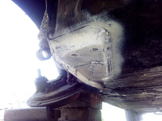

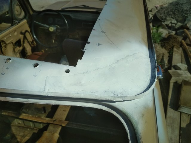

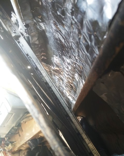

По скольку с Синим работы окончены, принялся за бесконечный бежевый проект. Хоть машину перед тем, как купил немного подварили, но работ по сварке еще прилично. На данный момент: крыша переварена в двух местах. Переварено и примитивно усилено место крепления заднего правого рычага. Заварено с десяток разнообразных дырочек.
Долго и мучительно крышу подогнал под Регтоп. Остатки крыши зашумлены, пока еще правда не закончил усиливать все это дело.
На машину установлены реечные электростеклоподъемники. За ними тоже все слегка зашумлено.
С машины скинута балка. Она почему то вся в изоленте и шпакле???

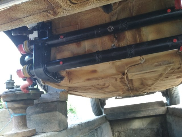

По дну прошелся щеткой по металлу, буду антикорить хоть на какое то время. Пушсало+мовиль разогрею и с пульвика задую.

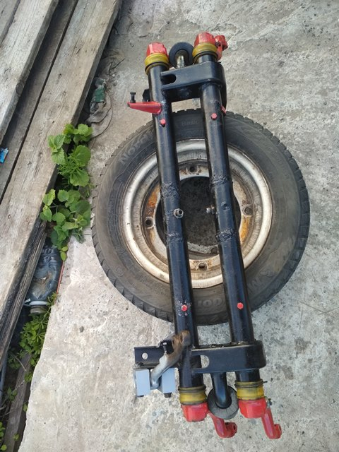

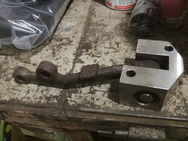

Рулевой маятник на подшипниках все не дождется установки на авто. Рулевой редуктор закусывает немного, задумываюсь о ремонте или замене на новый. Рулевой вал походу переехал в машину с инвалидной версии, по скольку торчит в салон на пару см дальше, чем было на родном. Правый задний рычаг, и ГУКи просят замены на новые.

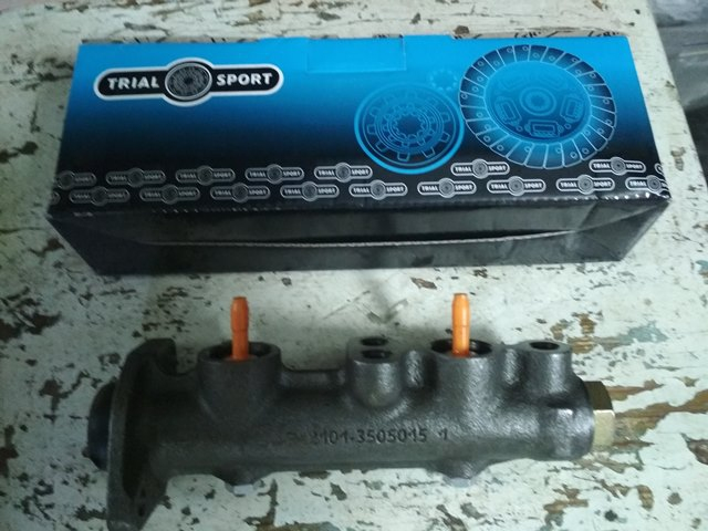

Куплен ГТЦ 2101. Хоть к родному сейчас претензий нет, но в былое время родные ГТЦ были моей головной болью. Пока все. В ближайших планах:
- полная замена тормозных трубок и шлангов
- замена ГТЦ
- ревизия рулевых тяг и наконечников
- установка маятника на подшипниках
- перебрать, подварить, покрасить балку передней подвески
- разобраться с рулевым редуктором
И напоследок, немного фото

А як ти ще кришу будеш підсилювати, якщо по кругу вже вібра проклеїна?

Усилители приварены прямо к крыше. Только между основным телом усилителя у крыши - зашумлено. Не знаю почему, но на подсознании думаю, что это уменьшит всевозможные скрипы, издаваемые кузовом при "скручивании". Идеей зарядился после просмотра твоих записей, спасибо. Idea
От прошлой записи, на самом деле сделано довольно таки много. Усилена крыша. Подварено правое нижнее крепление балки передней. Дно зачухано и заантикорено (результатом пока не доволен). Балку вычистил, переварил протекающие швы, покрасил, одел новые пыльники из старых запасов, заправил негролом и установил новый маятник. С рулевым еще не разобрался. Пока просто накинул все назад на машину, что бы можно было перекатить при необходимости.

Без обід, але є велика вірогідність того, шо криша пустить тріщини навколо місць зварки. Або як мінімум та будуть нерівності. Бо криша буде грати солідно..

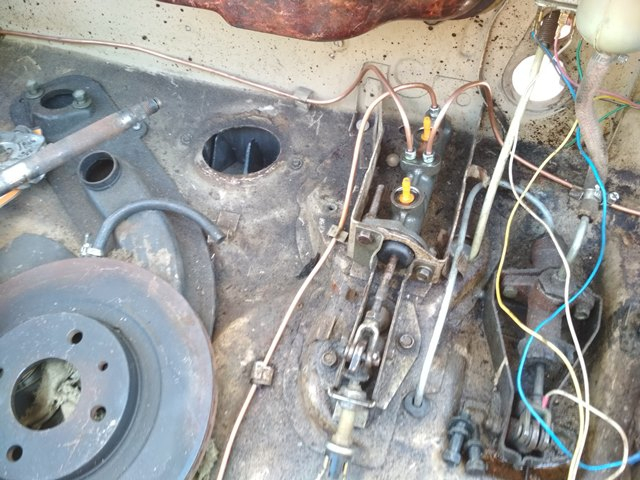

По бежевому за это время сделано:
Установлен ГТЦ от 2101
Проведены медные трубки к передним и задним колесам
Спереди установлены тормозные шланги от 2108
Сзади начал собирать дисковые, но после примерки грибков, оказалось, что ГУКи трутся об внутреннюю часть рычага. Нужно подкладывать шайбы. Подобрать не получилось, придется вытачивать их.

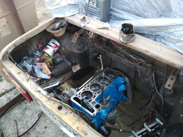

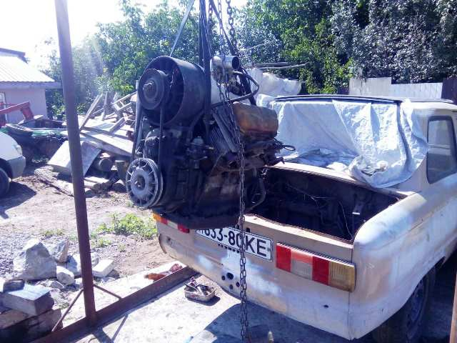

За это время успел женится, переварить петли крышки багажника, выточить шайбы под ЗДТ и вытянуть с машины 40-ку. Затем не спеша перебирал варианты по впихиванию чего-либо вместо неё. В идеале искался инжекторный МЕМЗ с Таврии/Славуты. Ездил-смотрел, но везде одни дрова. Но со временем таки нашел именно тот двиг, который решил купить. Двигатель ВАЗ 21213 (Тайга) карбюраторный 1700кубсм
Процесс покупки движка и его транспортировка надолго отложатся у меня в памяти, по скольку приключений была масса. Далее я тронулся по немногу собирать все в кучу, только в этот рас без спешки и старался без экономии. Все детали брал максимально качественные. На данный момент двиг собран в кучу и уже даже был первый запуск. Для запуска двигателя пришлось купить целый ящик всяких деталей, которые не вижу смысла сейчас особо перечислять.
Следующий этап - сборка системы охлаждения. И для нее уже тоже по немногу все детали закупаются. Так что не за горами первый выезд Cool
