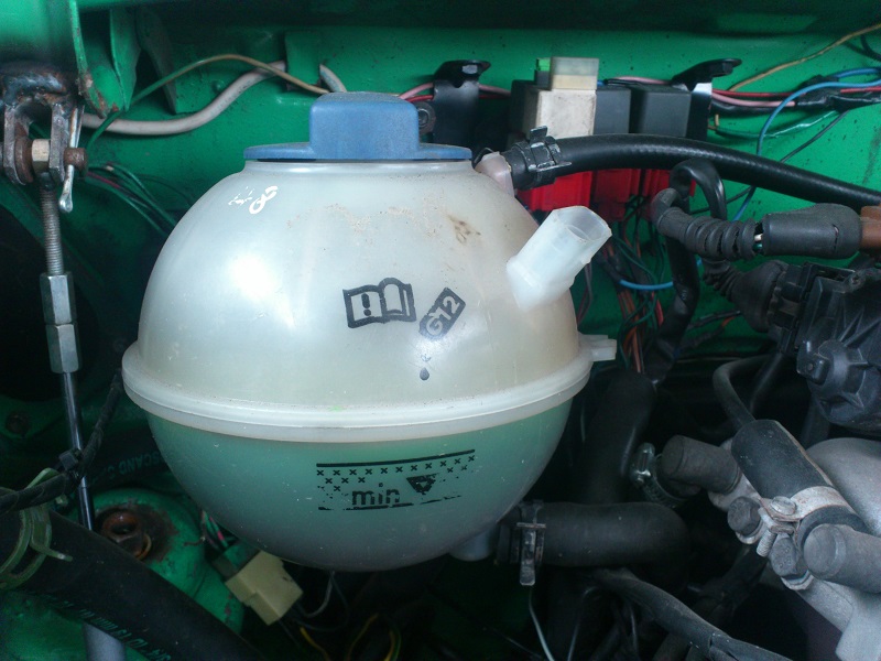

Правильно, выкинь этот бачёк и купи круглый VW, Skoda, там есть трубочка для выхода воздуха. Завтра покажу фотку как у меня.

Вован писав(ла):
такой бачек?
жду фотко.
965mmx ездил только что в магаз и смотрел приоро бачек, из тех вазовских что мне показали - на вид самый прочный такой, и более плоский.
походу выбор будет между этими двумя, и разместить в нужном месте его.

Да такой.

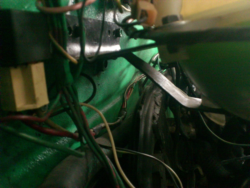

Вот так крепил.

вчора вже був вициганяний фольцовський бачок у друга, такий як Вован показав
і треба зробити отак
осталось тройнічок поставить, і кріплення для бачка переробить.
сьогодні може знайду десь тройнічок такий як нада.

трубочка развоздушки от радиатора - это труъ! у меня такая же через весь салон идет, рядом с основными шлангами. работает четко. но все равно, при заливке пустой системы надо разъединять систему в самой верхней точке. по-логике - самое верхнее место в блоке и головке - проток во впускном коллекторе. я там снимаю заглушку, поднимаю бачок повыше - и вуаля, полностью заполненная система. через какое-то время процедуру можно повторить, туда оставшийся воздух выгонит.
да, и еще. проверял неоднократно. положение бачка абсолютно дофени относительно работы системы. выше, ниже... если нет воздуха - все циркулирует правильно. единственный минус чего нельзя низко бачок расположить - при остановленном моторе жидкость сливается в бачок и может вытечь. так что, ставь бачок не ниже уровня радиатора или головки блока. тогда нормуль будет. крепление бачка лучше делать съемным, чтоб при заправке системы его можно было отсоединить и поднять повыше. положение радиатора тоже не сильно влият. лучше, чтоб он был хоть на сантиметр выше мотора, тогда воздух будет выходить в радиатор и удаляться в бачок через слив.
050-5254195
ПовідомленняДодано: 17 Грудень 2013 15:10    Заголовок повідомлення: Відповісти з цитатою
переделал систему немного.
радиатор не трогал, только убрал то недогорловину, поставил бачек как у Вована, на выходных думаю купить акум и буду тестить систему.
думаю все будет норм. бачек немного выше головы и радиатора.
